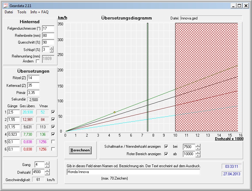

schau mal hier : http://www.gearingcommander.com/
in der Datenbank gibt es auch die Innova
oder für dem eigenen Rechner :
z.B.
http://www.getriebeservice-dietrich.de/ ... ardata.exe
sieht dann so aus
Gruss
Dirk
