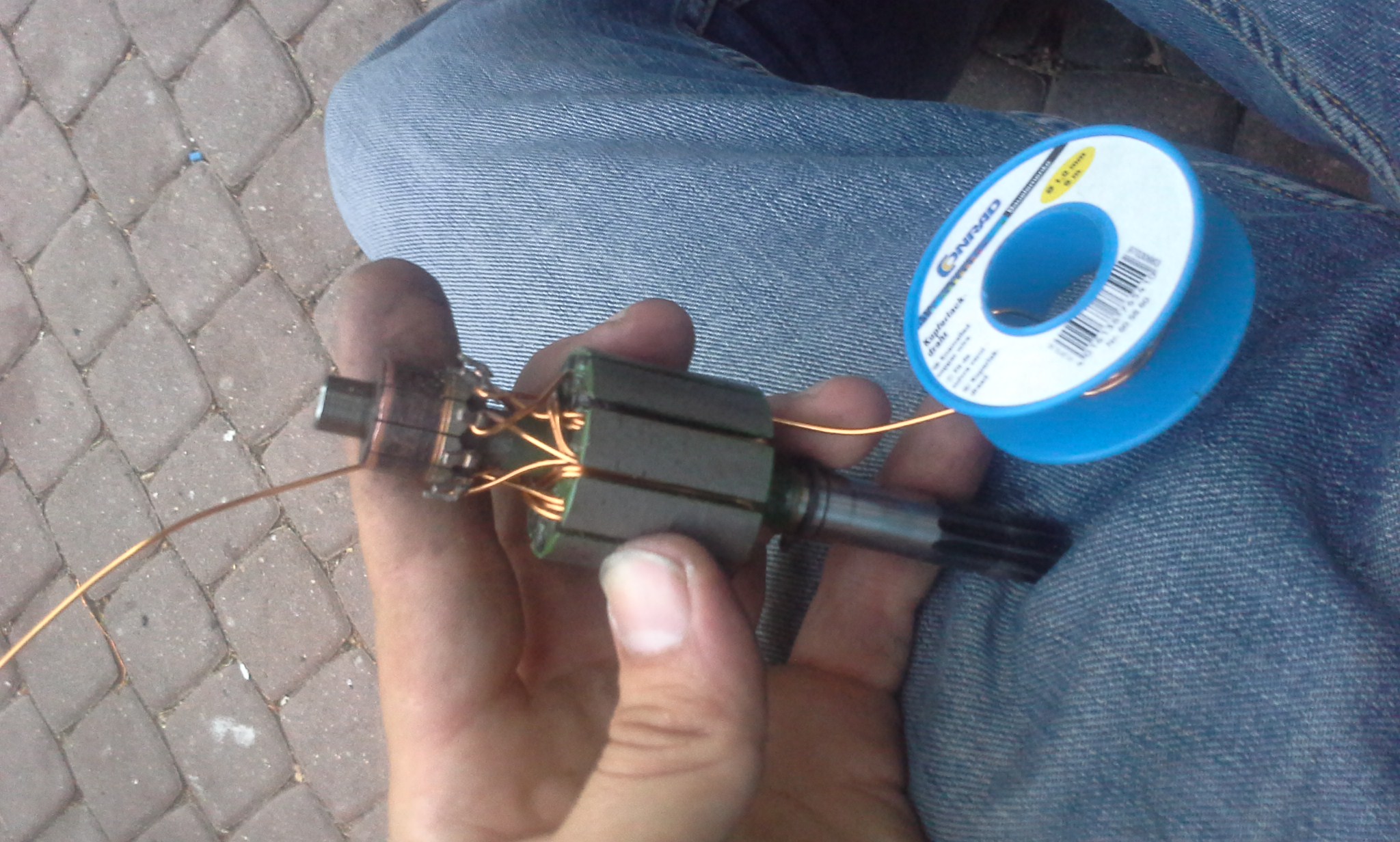

Stand der Dinge:
Heute nach Feierabend zu Conrad gefahren.
Dort den richtigen Wickeldraht gesucht. Nicht am Lager. Haben jegliche Dicke in tausendfacher Ausführung und genau den 0,8er nicht.
1,0mm gekauft. Epoxiharz gekauft.
gewickelt
festgestellt, dass nicht alle Windungen in die Nuten passen.
Motor trotzdem probehalber anlaufen lassen. Dreht, wird nicht sonderlich warm. Stromaufnahme ist "den Funken nach" ok.
Bis mir der Platz ausging, scheint alles richtig gewesen zu sein.
Schade um die Zeit.
Ich denke, einmal probiere ich es noch mit dem richtigen Draht.
Würde mich dennoch über eine Adresse des Herrn vom Boschdienst freuen, falls das nix wird. (wovon ich ausgehe :down2: )
Viele Grüße
PS: ist von meiner RXV. Bj müsste 06 sein. da kauft man sich einmal im Leben ein richtig megageiles Höllenmoped und schon wird man mit solch einem Schrott bestraft :-)
Zuletzt geändert von Sachsenring am Di 8. Jul 2014, 00:16, insgesamt 1-mal geändert.

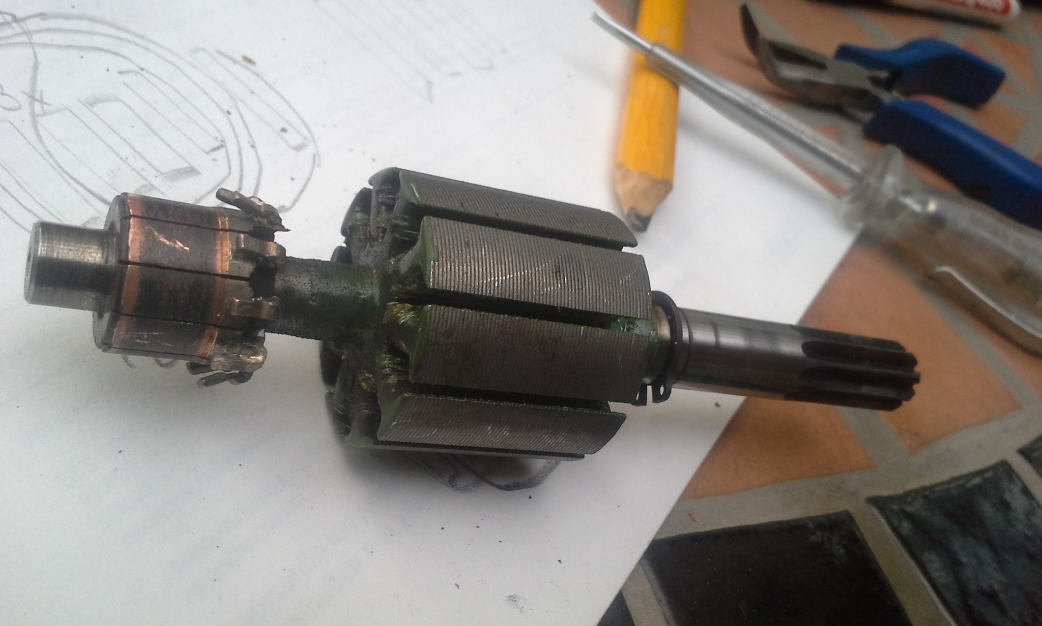

Der Bereich auf dem die Kohlen oder Bürsten schleifen sieht schon ganz schön eingelaufen aus, oder täuscht das nur auf Bild #2?
Ihr seht ja schon anhand der Wortwahl das ich nicht wirklich ein Experte der Elektrotechnik bin. Aber es gibt bei uns bestimmt ein paar Spezies die sich in dem Fach auskennen und mehr dazu sagen können.

Cpt. Kono hat geschrieben:Der Bereich auf dem die Kohlen oder Bürsten schleifen sieht schon ganz schön eingelaufen aus, oder täuscht das nur auf Bild #2?
An meinen Märklin Lokomotiven hab ich die Kolletoren immer blitzblank und eben bekommen, indem ich den Anker vorsichtig in eine Bohrmaschine spannte und mit der blauen Seite eines der klassischen blau-roten Radiergummies auf die Flächen losging.

sooo schlimm sieht der Kollektor nicht aus. Ist nicht verbrannt, geschweige denn nennenswert eingelaufen.
radiergummi und co ist ne gute möglichkeit. werde ihn auch nur reinigen. vll auch per radierer.
eine passende drehbank besitze ich leider nicht und in eine für modellautomotoren passt er nicht rein.
erstmal wieder bis freitag unterwegs, vll schaffe ich es noch am wochenende.
