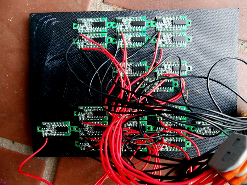

nach 11 Tagen möchte ich wohl etwas schreiben und mit 15 Pics garnieren......
@VR46
Du hast angefragt, was eine *.stl Datei sei ....der Plastikrahmen um den 20 3stelligen LED Anzeigen ist mittels 3D-Drucker gefertigt worden .... leider bin ich mit dem Ergebnis nicht ganz zufrieden ... irgendwie fehlen ein paar Bezeichnungen .... könnte aber auch mit der min. Auflösung von 1/100 Zoll zusammenhängen ... ein zweiter Rahmen ist schon in Auftrag gegeben ( anderer 3d-Drucker )
von vorne sieht man die aufgedruckten Batteriekästen .... aus der Position ergibt sich sofort, welche Batterie Probleme bereitet ( könnte !! )
z.Z alle parallel aufgeschaltet und auf +- 1 Digit abgeglichen ( Fluke MM als Referenz )

die Spannungs- und Stromanzeige ist nun verbaut ...habe beim Ausprobieren ( fahren )min. 108V gesehen und heute beim Laden sogar 170V......der Fahrstrom ist die blaue LED Zeile ... die Spannung die Rote. Links daneben ist ein Schalter I = Ladestrom oder Rekuperationsstrom, O = Messgerät aus, II = Fahrstrom. Der max. Fahrstrom war heute 215A ... bei 50km/h in der Ebene habe ich so Fahrströme zwischen 45-55A.
Außerdem habe ich noch mal die Einzelspannungstafel einheitlich abgeglichen .... hier mit einer Prüfspannung von 18V
