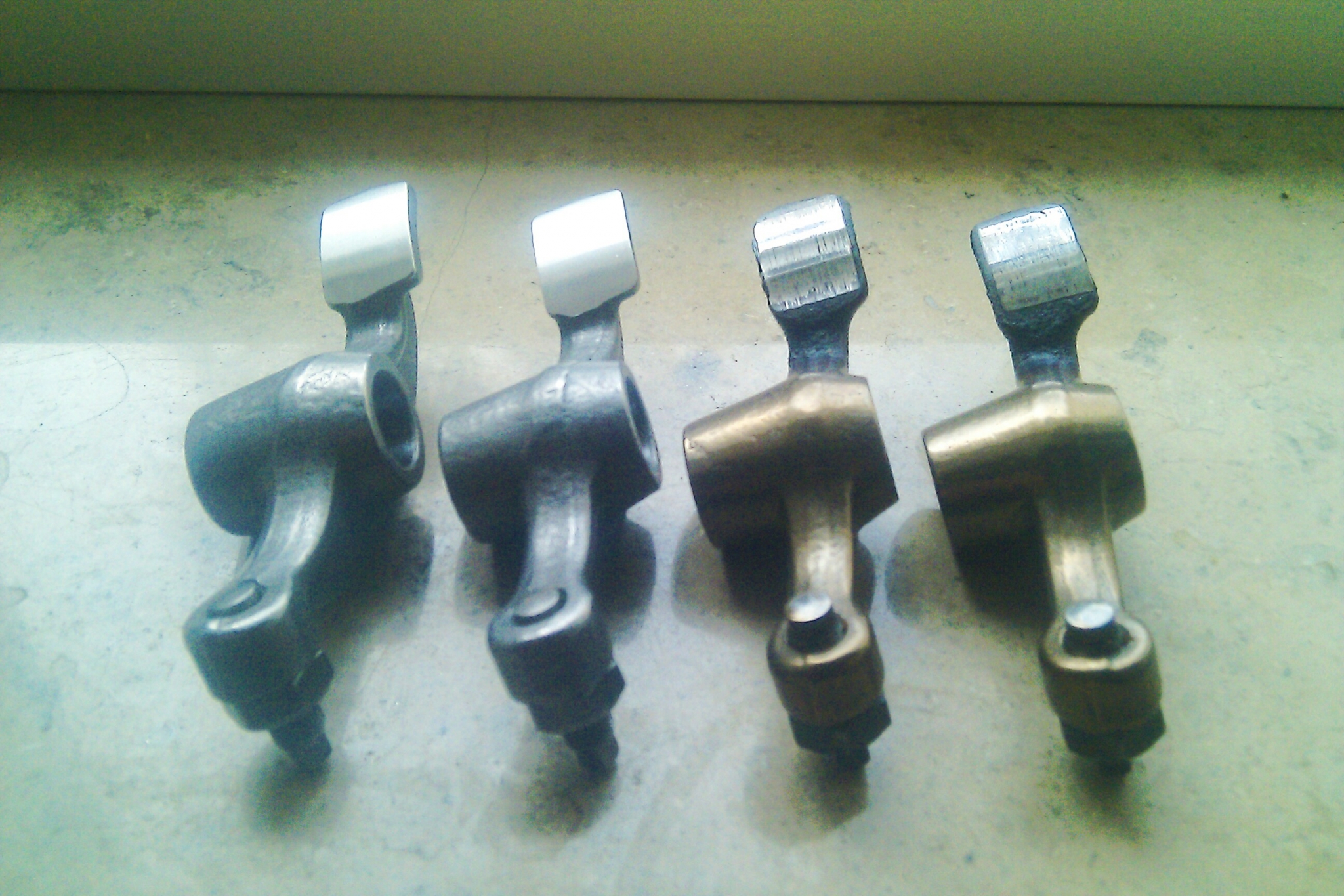

Links 2 neue aus Lettland a 3.90€, dann Ausslass Kipphebel, rechts Einlass Kipphebel.
Genau an der Kontaktfläche zwischen Nockenwelle und Kipphebel kackt ein billiges
PKW Baumarkt Öl in diesen billigen Motoren so richtig ab. Es hält von jetzt bis Mittag.
Die verbrannte Kohle unterhalb der zerstörten Kontaktfläche zeugt davon.
Die Kipphebel hab ich Dir am Sonntag gezeigt. Ein Motorschaden halt.

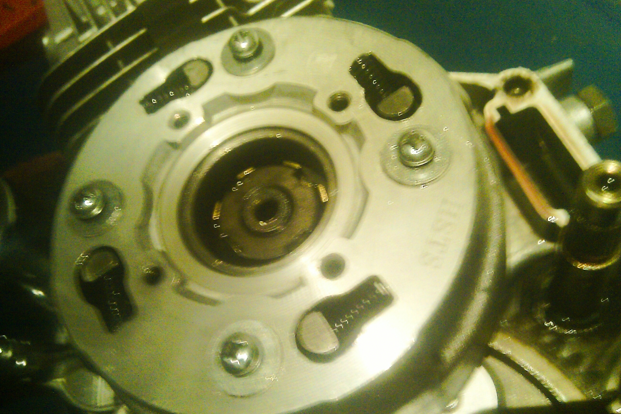

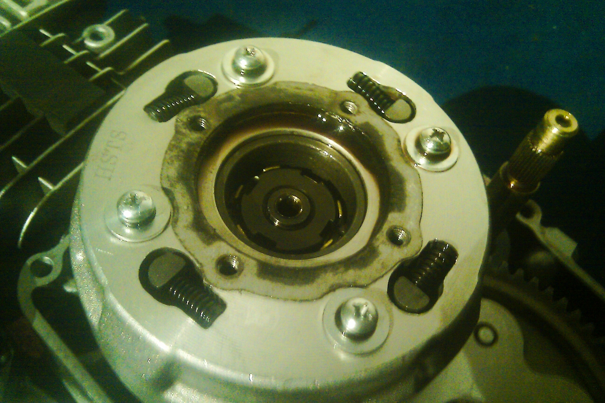

echt eine 428er Kette. ich dachte das wäre eine 420er. Weißt du wo ich die Dichtung für die Zentrifuge herbekomme? Dem Handbuch der Sachs Madass traue ich schon mehr. dann wird es 10W40 meine NC verlangt zwar nach 10W30 aber die Suzi GS die die Woche dazu kommt verlangt nach 10W40. ist dann ein guter Kompromiss. und für die Hisun gibt es dann mal 20W50 Motul. Ich werde berichten
. ja der Zylinderkopf ist immmer sehr heiß. naja die 115°C und die 236°C möchte ich ja jetzt mal eine fundierte Quelle sehen
. vielen dank für deine Tipps und vorallem für die Teileliste und nimms mir nicht übel dem Öl aber wenn alle alles gleich machen würde wäre ja auch langweilig. Dann gäbe es keine RT-Inno und auch nichts zum diskutieren und keine netten Runden wo man bei einem entspannten
drüber reden könnte .

Re: Grüße aus München. Vorstellung und Geschichten über meine Hisun
Oft 50% günstiger als andere Händler in Europa. Die Lieferung ist binnen 2 Tagen
aus Riga / Lettland da. Schaust Dir mal die lieferbaren Motoren an.
Selbstverständlich haben Hsun's ordentliche 428er Ketten. Nix Innova / Wave Schmalspur.
Bei der Dichtung musst Du beachten das die beiden Motoren sehr verschieden sind.
Ich hab die Originale Dichtung mit einem feinen Cutter-Messer anheben und dann
zerstörungsfrei abheben können. Da musst Du aufpassen wie der sprichwörtliche Schießhund
sonst ist Sie hin und Du hast ein dickes Beschaffungs-Problem. Danach wird Sie umgedreht... oben nach unten.
Hylomar Dichtmasse oder ähnliches wird dann nur eine Notlösung sein falls Du die Dichtung schrottest.
Dann kann man aber immer noch eine Dichtung selber schneiden. Ruhig Blut.
Voraussichtliche Lebensdauer des Motors 30.000km, daher Reinigung @ 15.000km.
Sehr gutes Öl hält feinsten Dreck in der Schwebe und schafft mehr Raum in der Zentrifuge
für gröberes das so anfällt sozusagen.
randvolle Zentrifuge der HS100-11 mit noch aufliegender Dichtung Dichtung mit feinem Messer zerstörungsfrei abheben Cut-Man!
Den groben Dreck mit Holzspatel entfernen, dann 100% Pingelfreden
mit Petroleum, Pinsel und Küchenrolle. Fertich! Der KMS 125 Motor, alles anders... aber gleiches Arbeitsschema. Die Motordeckeldichtung ist bei der HS100-11 Standardware, kostet 1,80€
http://www.abmotoparts.com/product/de/GASK01/54
eine fundierte Quelle ist das Datenblatt von Motul, hier der direkte PDF Download
https://www.motul.com/system/product_de ... 1363258979
Matthias

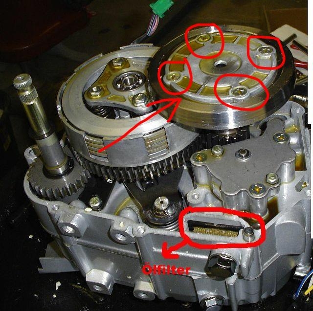

also mein Motor sieht von innen ganz anders aus. eher wie hier das erste Foto. aber der Kupplungskorb sieht aus wie deiner. Dafür hat mein Motor kein Ölsieb
http://www.honda-innova.de/viewtopic.php?f=27&t=40
dann ist wohl morgen eine Toaster-Motoröl-wärm-Schraubaktion angesagt
Bayrische Verfassung
Art.106
Art.106
Hat wohl ein Arbeiter vergessen das Sieb zu stecken.
Kommt mal vor.
Lass doch kaltes Öl ab und füll 150°C heißes ein ?
der arme Toaster...
Kommt mal vor.
der arme Toaster...
