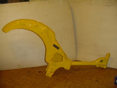

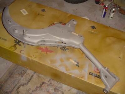

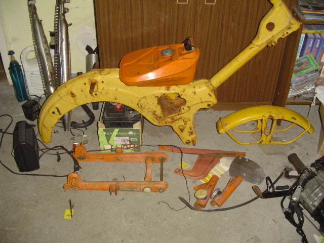

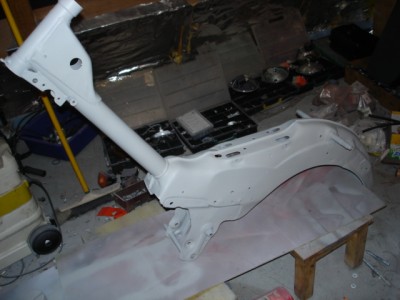

Dieses Modell wurde ja schon mal vorgestellt. War mal gelb, (Urlack), bei mir auch Gelb, dann zeitweise Olivgrün mit Wave Motor, dann wieder zerlegt um wieder neu aufgebaut zu werden, ja sie wird wieder Gelb werden.
Fangen wir mal mit den ursprünglichen Bildern an, lassen die Zwischenbauphasen aus und beginnen mit dem kompletten Neuaufbau.
Das waren die Teile, die ursprünglich für das Projekt vorgesehen waren,
der Rahmen wurde sandgestrahlt, grundiert, weiß lackiert und dann mit RAL 1003 Gelb lackiert, anschließend das Typenschild (auf selbstklebenden weißen Papier ausgedruckt und doppelt ...) aufgeklebt, das ganze mit viel Klarlack versehen, Benzinfest versteht sich wohl von selbst.
Ganz vergessen alles mit der Dose, damit man später Schäden besser ausbessern kann ;)

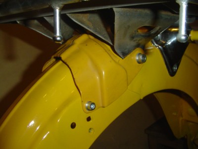

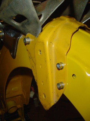

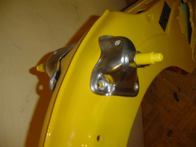

Die hinteren Gepäckträgerhalter (chrom) werden angeschraubt.

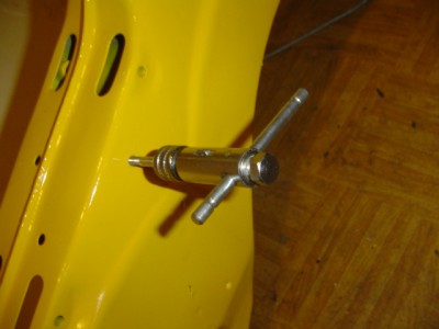

Danach alle Gewinde mit dem Gewindeschneider nachschneiden, denn wo Farbe ist lässt sich nur schwer eine Schraube reindrehen, eine Folge kann sein, die Schraube bricht ab, muss ja nicht sein. Alle Gewinde nachzuschneider braucht keine 5 Minuten und das Arbeiten geht später leichter von der Hand.

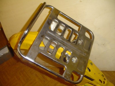

Den Gepäckträger aufgeschraubt, damit die CT einen guten Halt hat, wenn man sie wie ein Fahrrad auf den "Kopf" stellt.

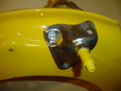

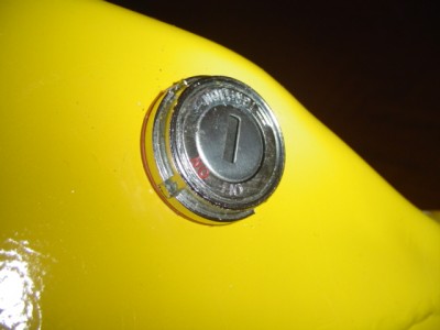

Das neue Zündschloß verbaut und auf der anderen Seiten eine neue Kunststoffabdeckung verbaut.

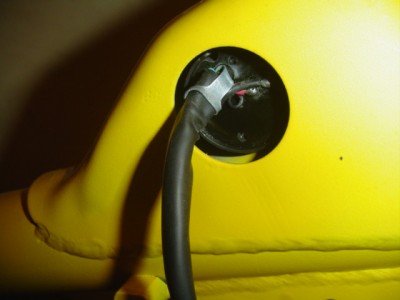

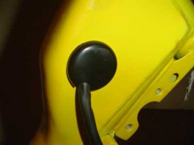

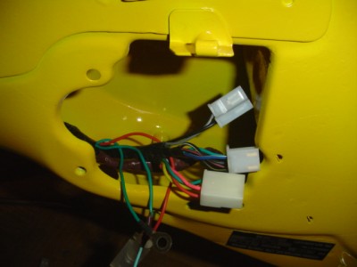

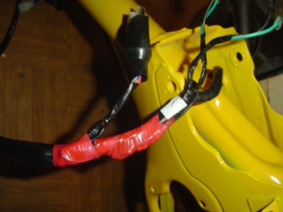

Was mich am meisten nervt, ist die Elektrik, ist die aber erstmal gemacht, dann geht es eigentlich zügig weiter.
Einen CT 90 Kabelbaum, geht einfach man kauft einen neu, soweit so gut, der für die 12 Volt Version gibt es zwar, aber der passt irgendwie nicht so wie ich will, hatte ich mal, war ein Fehlkauf. Was es auch gibt einen neuen für die 6 Volt Version, die scheidet aber in diesem Fall aus, da ich CDI, Gleichrichter und andere Teile benötige.
Was gut passt ist der Kabelbaum der 12 Volt Dax entweder von Honda (teuer) oder der von der Skyteam Dax Preis o.k. um ihn anzupassen. Aus dem Kfz Zubehör ein 5er Kabel für Anhänger etc. in Meterware gekauft und entsprechendes passendes Stück an gelötet.
So ergab ich folgende Weisheiten:
grün --> grün (Masse)
braun --> braun (Licht)
grün/gelb --> gelb (Bremslicht)
orange --> weiß (Blinker)
blau --> schwarz (Blinker)
das zweimal, einmal im Bereich des Batteriefaches, denn da hört das Kabel des Dax Kabelbaumes auf. Und hinten am Rücklicht,
Auch hier gibt es für gerade mal um die 25 Euro von Honda ein passendes Verlängerungsstück für die Honda CT 110. Meine Methode ist etwas arbeitsintensiver aber dafür passend.
Kabel z.B. für den Seitenständerschalter, bzw. Anlasser werden einfach mit Isolierband umwickelt, könnte ja mal sein das sie benötigt werden.

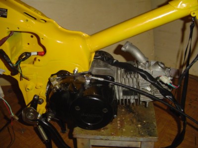

Auch der Motor muss angeschlossen werden.
Hier haben sich je nach Motor folgende Farbvarianten bewährt:
gelb
Weiß
grün/weiß evtl an hellgrün/rot Leerlaufanzeige
blauweiß (blaugelb) an rotweiß
schwarzrot an gelbrot
grün oder schwarz ist Masse, die an die Batterie Minus bzw. an den Rahmen.!!!

Das Zündschloß ist auch nicht ohne. Das aus dem Zubehör gekaufte, passte zwar vom Stecker aber nicht von den Farben, hier mussten einfach die Kontakte aus dem Stecker herausgezogen werden, dabei einfach den Wiederhacken im Stecker nach innendrücken, dann lässt er sich mühelos herausziehen. Dann zum Kabelbaum hin wieder entsprechende reinstecken.
Alternativ hier, die Verwendung des Honda Zündschloßes der Dax
AB 23 Kabelbaum Farben: rot, grün, schwarz, schwarz/weiß auf Replika Zündschloß mit den Farben: Orange, Schwarz/weiß, violett und schwarz/rot....
rot -> violett
grün -> schwarz/weiß
schwarz -> orange
schwarz/weiß -> schwarz/rot
oder die Version
Replika Kabelbaum mit den Farben: Orange, Schwarz/weiß, violett und schwarz/rot
auf ein Honda Zündschloß mit den Farben: schwarz, rot, rot/weiß und grün weiß....
orange -> rot
schwarz/weiß -> grün/weiß
violett -> rot/weiß
schwarz/rot -> schwarz
So kleine Kontrollen können zwischendurch zu Testzwecken gemacht werden, wie Blinkerkontrolle, Hupe, Licht, dazu muss der Kabelbaum noch nicht eingebaut sein.
Für den Anschluss eines Accus an den Kabelbaum mussten Flachstecker angelötet werden.

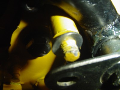

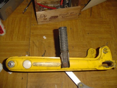

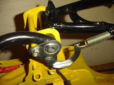

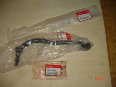

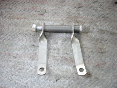

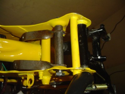

Der Elektrikkabelbaum ist noch nicht fertig, Kleinigkeiten müssen noch gemacht werden aber es kann an anderer Stelle weitergehen.

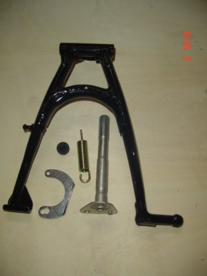

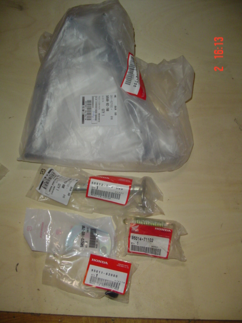

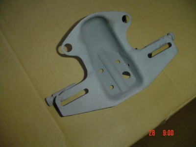

Die Hauptständeranlage und der Bremshebel hängen an einem Bolzen, diese dafür benötigten Teile wurden alle neu gekauft, gibt es beim Honda Händler um die Ecke.
Bestellnummern gibt es am Schluss dieses Berichtes.

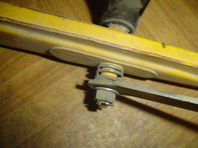

Dabei ist zu beachten, das auf dem Haltebolzen für den Bremshebel zusätzlich eine Beilagscheibe befestigt wird. Der Grund liegt darin nach dem er mit der Mutter festgeschraubt ist lässt sich der Bremshebel leichter betätigen. Ohne kann es passieren das er festgeschraubt ist.
Splinte nicht vergessen, wie beim Bolzen für die Ständeranlage, Bremsstange.

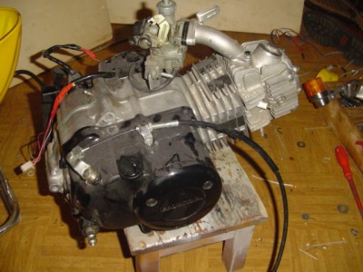

Da die CT 90 einen anderen Motor als die Monkey, Wave, Nice Motoren haben, wird hier ein Umbauset aus den USA benötigt.
Vor Einbau sollte es mit Klarlack versehen werden, damit es nicht gleich rostet. Damit hatte ich bisher noch nie Probleme gehabt.
Bolzen der Motorhalterungen bitte erst nach Einbau der Schwinge fest anziehen, ansonsten besteht die Gefahr das die Schwinge nicht eingebaut werden kann.

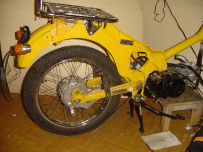

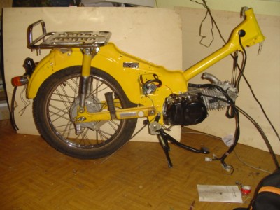

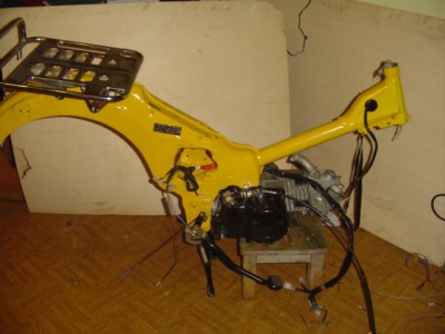

Meinen Wave 97ccm Vergaser Motor in die CT 90 eingesetzt.

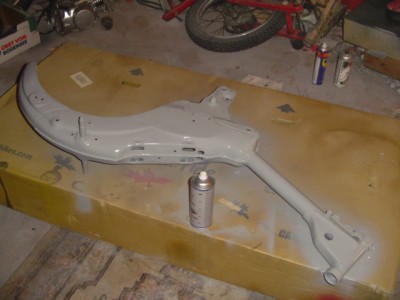

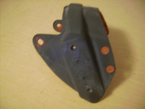

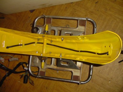

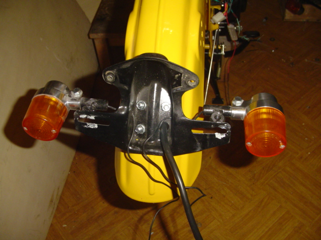

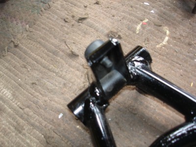

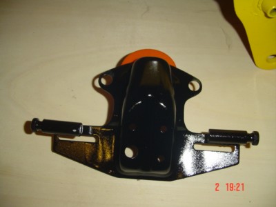

Nun kommt der Rücklichtträger an, der wurde sandgestrahlt, grundiert und schwarz lackiert. Zwei Halter angeschweißt, damit die ST 70 Blinker zum Einsatz kommen können, diese stammten aus dem Zubehör und besitzen eine E-Nummer.

Zwischenzeitlich hab ich sie wieder zugelassen, wurde letztes Jahr ja abgemeldet, da ich die Tarnteile in die CT 110 verbaut habe und die Saison rum war, hab ich mir die Anmeldung für 6 Monate gespart.

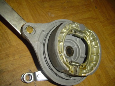

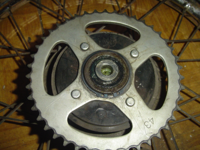

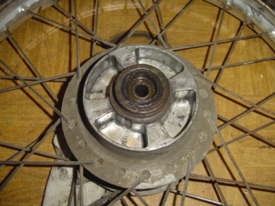

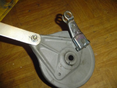

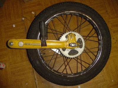

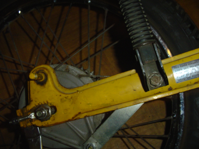

Es geht weiter, etwas pausiert, kommt heute das Hinterrad dran.
Bremsdeckel wurde sandgestrahlt und mit Klarlack versehen, Bremsbeläge erneuert.
Beim verbauen der Teile die Splinte nicht vergessen.

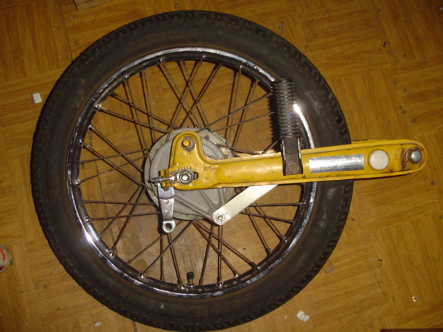

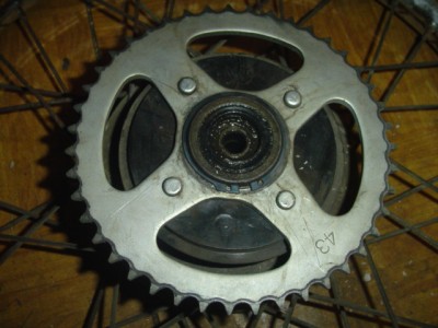

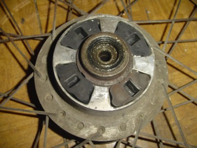

So hier das erste Bild vom Rad, bis auf die Ruckdämpfer zerlegen ! Radlager kontrollieren, dann kann es weitergehen.
Zuletzt geändert von suchy am Sa 21. Mär 2015, 21:23, insgesamt 1-mal geändert.
suchy
Beiträge: 914
Fahrzeuge: Honda VT500C; Honda ST70
Wohnort: 97714 Oerlenbach
Alter: 64
Re: Honda CT 90 K 2 Baujahr 1970 mit Wave Motor
Beitrag von suchy »

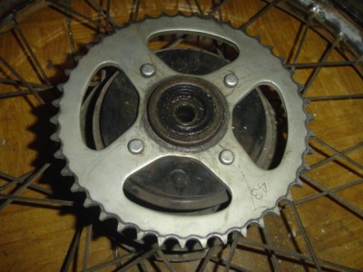

In diesem Fall hab ich die Ruckdämpfer erneuert, die alten waren ausgeschlagen also neue rein und gut.
Das Kettenrad mit einem neuen Sicherungsring verbauen, wäre ja schön blöd wenn gleich der alte Sicherungsring (Wert ca 2 Euro) gleich wieder locker ist und ersetzt werden muss.

Klar hätte ich die Felge mehr reinigen können, das passiert beim nächsten Reifenwechsel.
Beim Einbau der Achse mit Fett nicht sparsam sein.

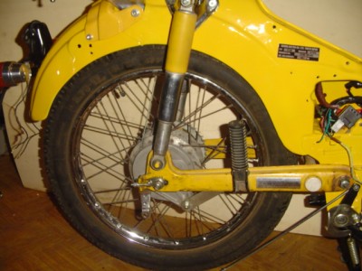

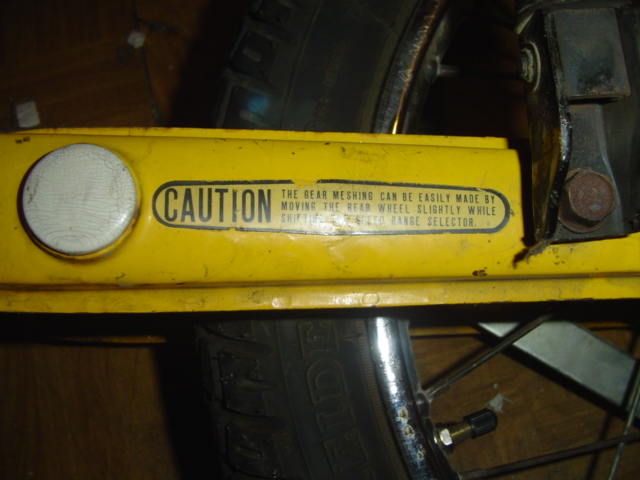

Zur Schwinge, sie ist eine CT 90 Schwinge vor 1969, da hatten sie nur das Gewindeloch für die hinteren Fußrasten, erkennbar auch an dem ovalen Aufkleber. Spätere Versionen hatten den angeschweißten Fußrastenhalter, mag ich aber nicht, deshalb schaue ich beim Kauf immer auf die ältere Schwinge, ansonsten ist sie gleich. Die Fußrasten selbst stammen von der 12 Volt Honda Dax und sind etwas haltbarer als die ursprünglich verbauten Fußrasten.
Die Schwinge ist noch im original Lack, etwas verschrammt, aber das darf sie ruhig nach über 45 Jahren sein.

So nun die Stoßdämpfer verbaut, auch sie haben noch den original Lack, damit steht das Fahrzeug nun endlich wieder alleine da ohne Hocker unter dem Motor.

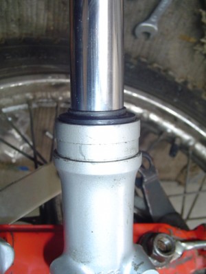

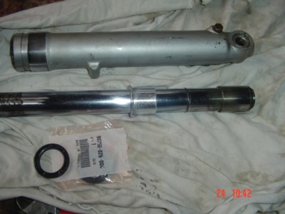

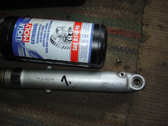

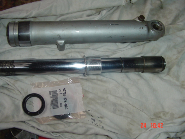

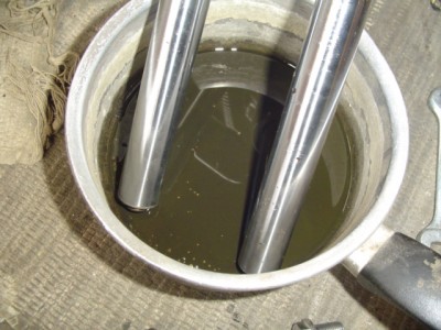

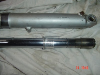

So widmen wir uns nun der nächsten Baugruppe: Gabel
Wir gönnen uns eine gebrauchte Gabel nach Möglichkeit in der original Farbe.
Bitte zerlegen, um die Holme genau anzuschauen, das da keine Macken dran sind, ansonsten bekommen wir die Gabel nie dicht und sie wird immer lecken.
