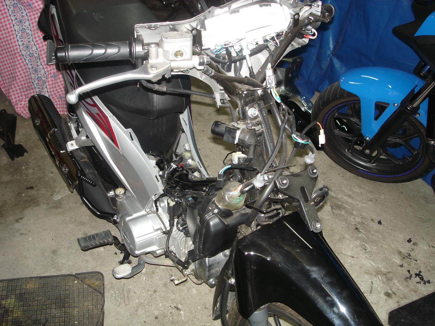

Also musste ein Tageskilometerzähler her. Im Keller hatte ich noch ein paar Fahrradtachos, von denen ich mir dann einen angebaut habe.

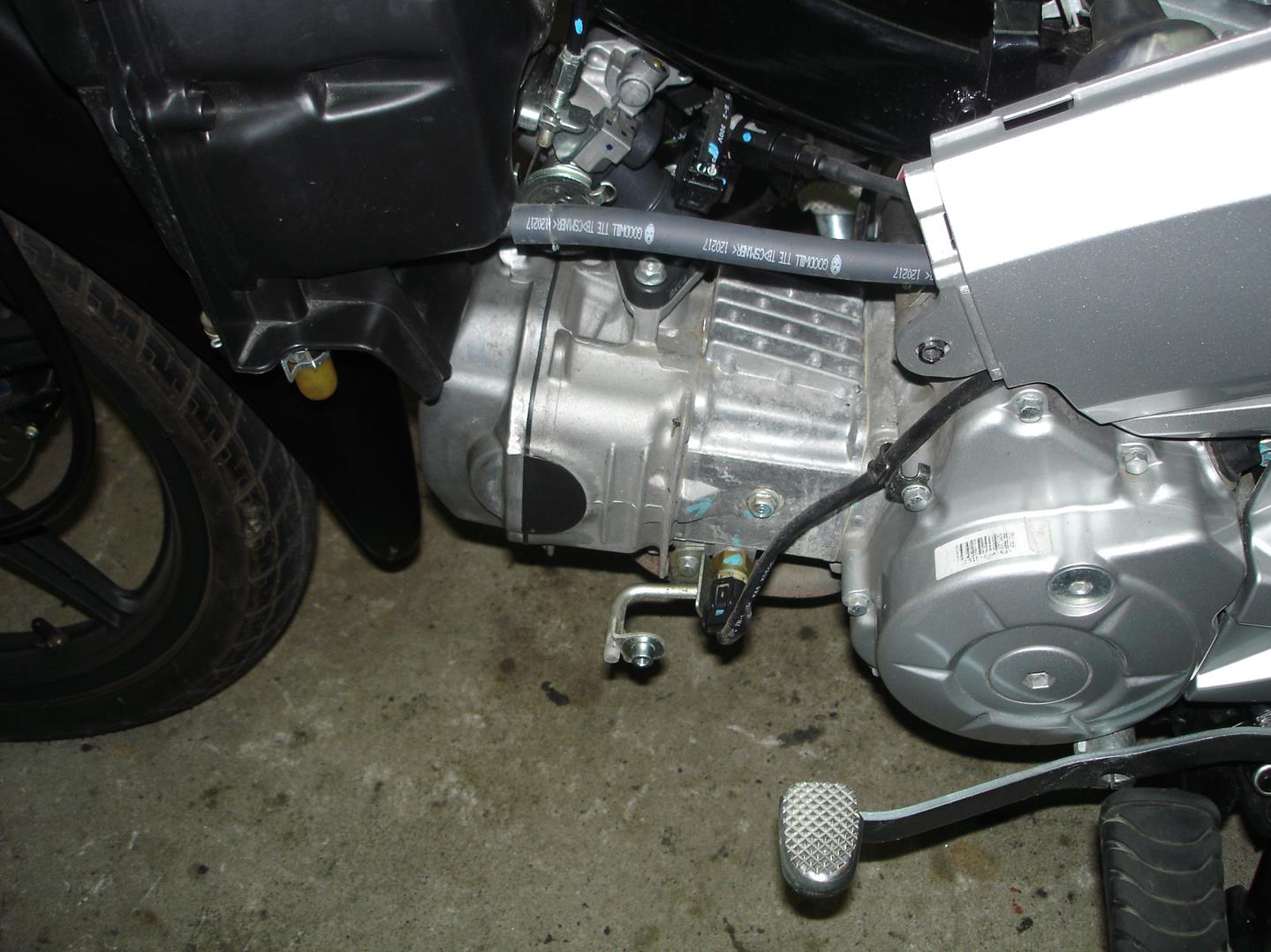

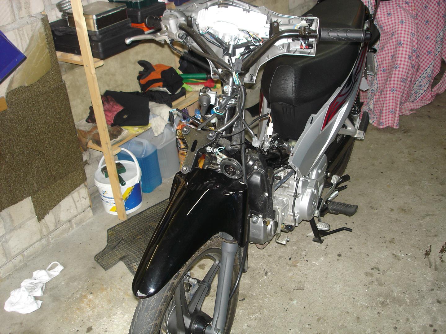

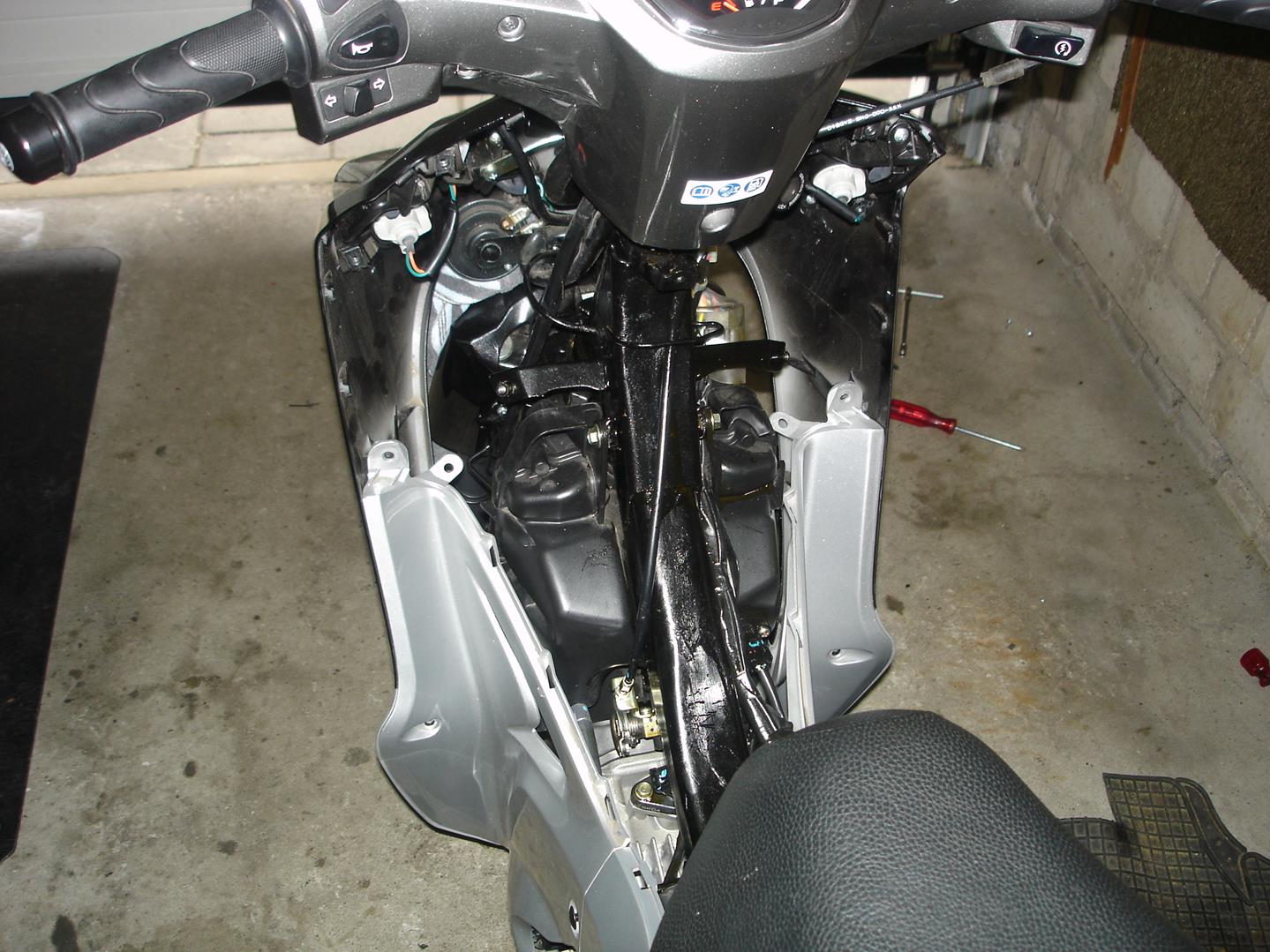

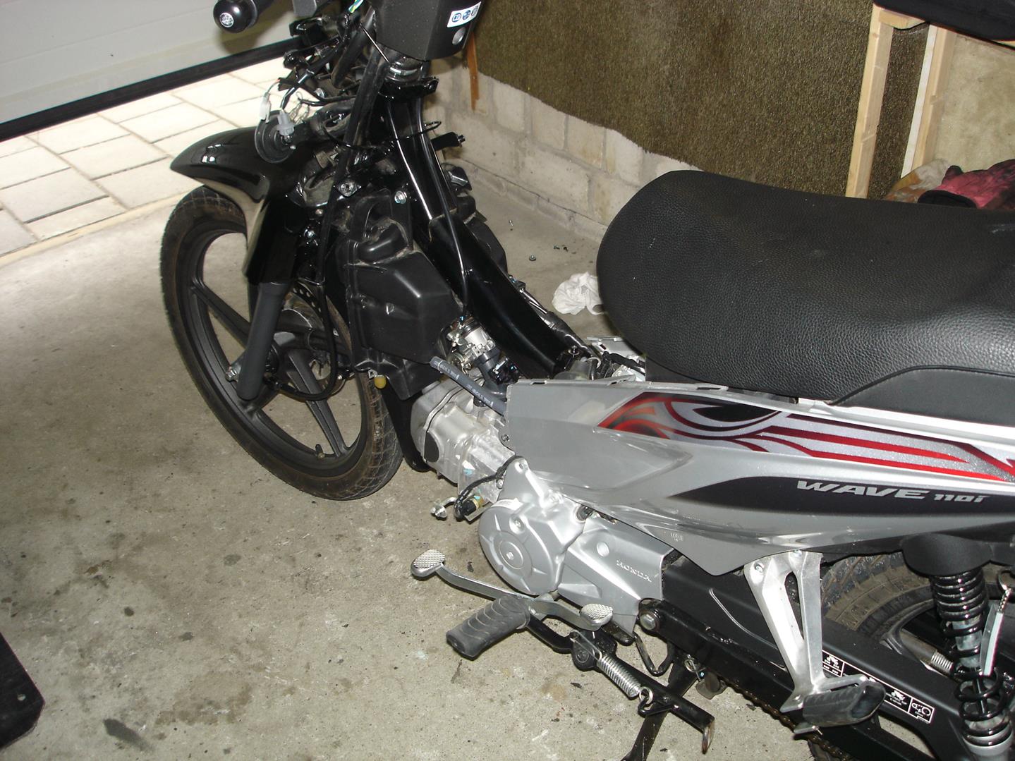

Das Kabel sollte natürlich ordentlich verlegt werden, also habe ich die Wave erst einmal gestrippt. Der Aufwand ist wesentlich größer als bei der Inno, aber auch ohne WHB hats geklappt, ohne etwas zu beschädigen.
So sieht eine gestrippte Wave aus:

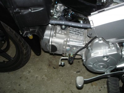

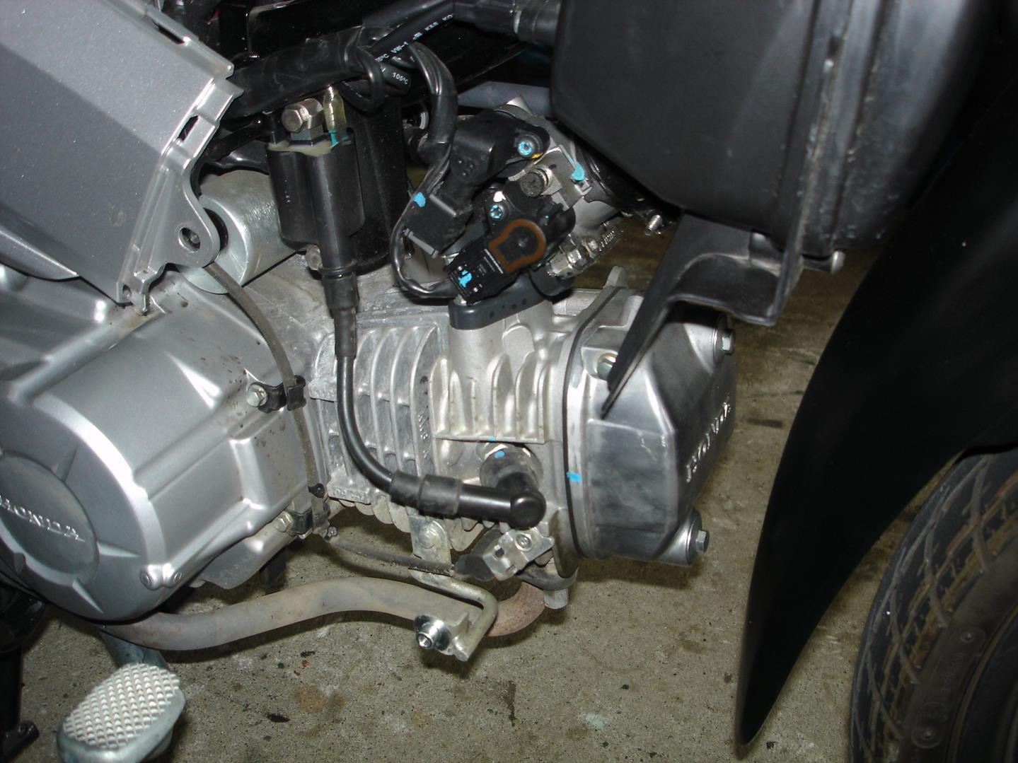

Gestrippt kann man auch erst einmal den Zylinder sehen. Auffällig ist, dass der nur sehr wenig Kühlrippen hat:
Da die Wave sowieso gestrippt war, habe ich erst einmal eine ausgedehnte Rostvorsorge durchgeführt und alles penibel konserviert - unsere Wave dürfte jetzt eigentlich nie mehr rosten... :D

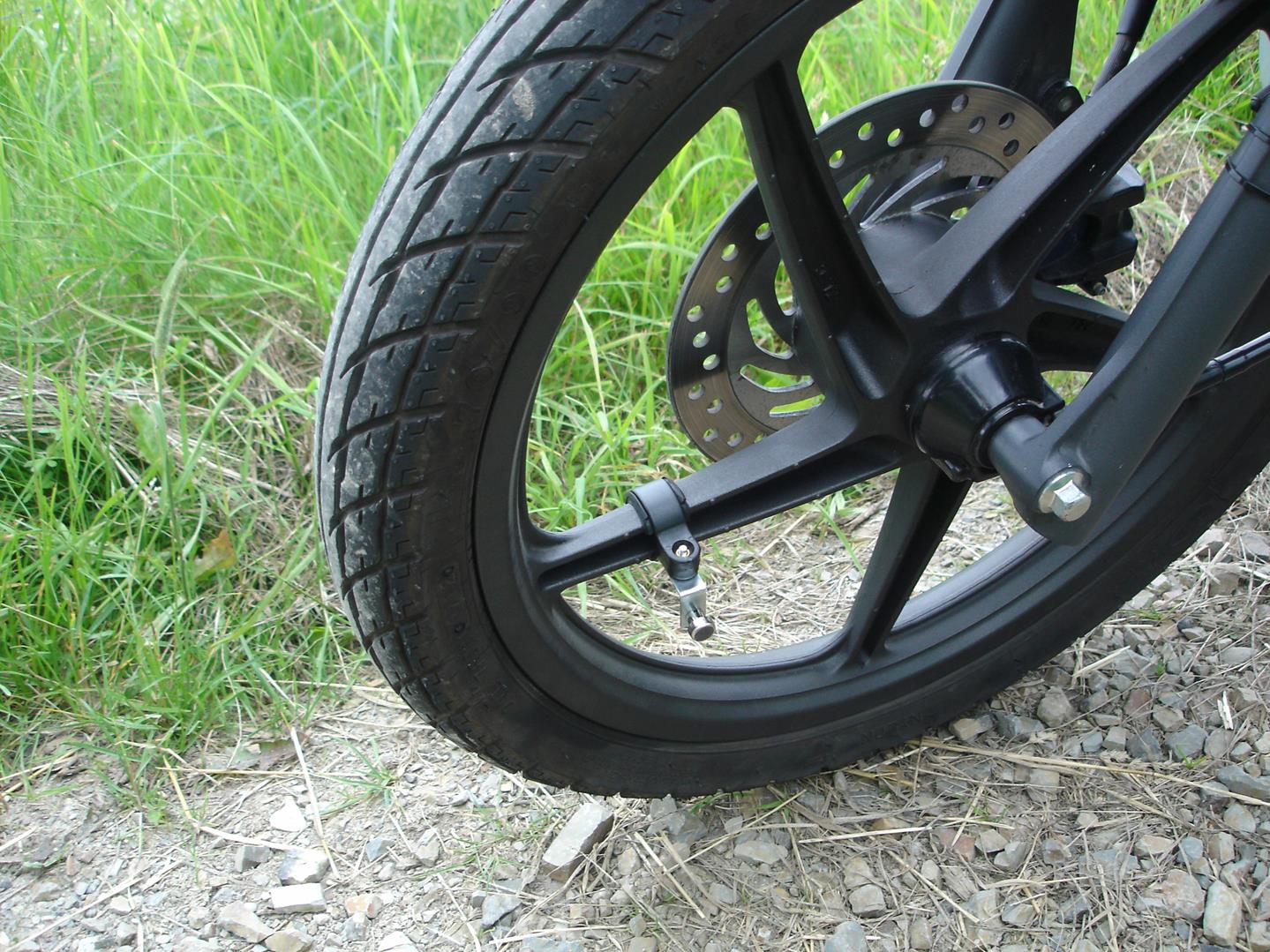

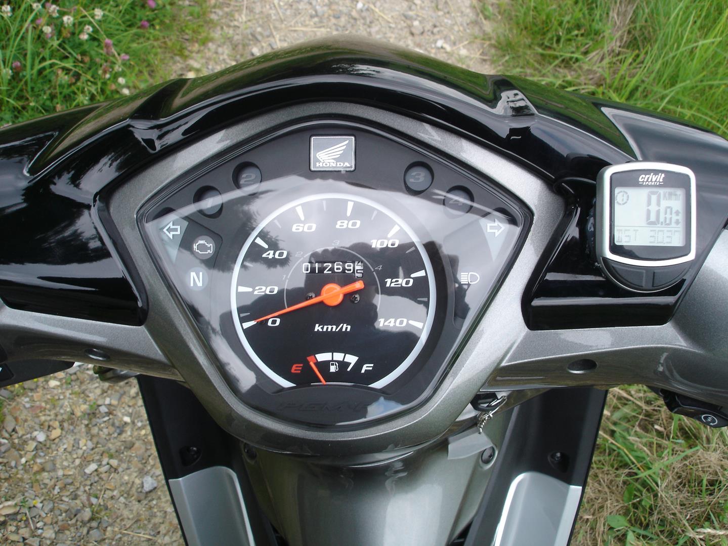

Den Tacho habe ich dann hier angebracht:

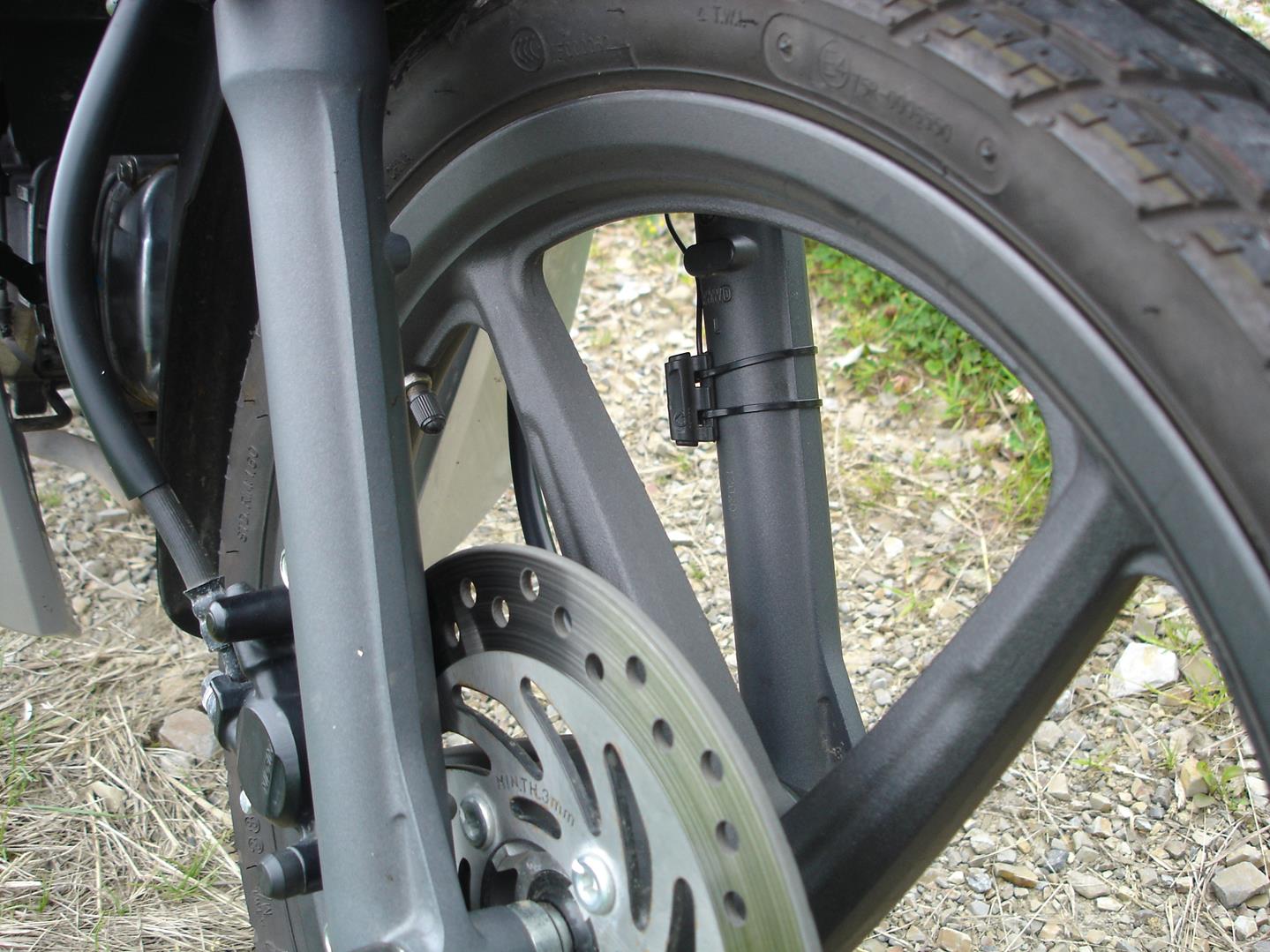

Sensor:
Magnet - sieht natürlich nicht so toll aus, aber bei den Gussrädern leider nicht anders möglich:
Gesamtansicht:

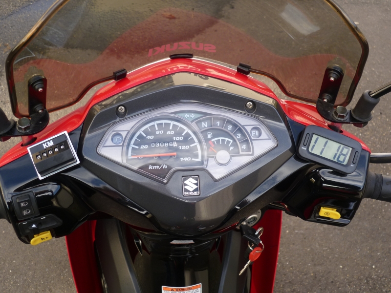

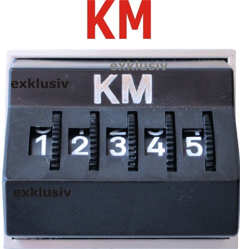

Ich hatte so etwas an der Adress
nicht schön aber effektiv ;)
gekauft hatte ich das Teilchen bei
einen schönen Gruß Peter

Ja, Peter, so ein Teil kenne ich auch noch aus meinen Käfer-Zeiten. Ich habe heute Morgen sogar danach geschaut, aber haben möchte ich das an meinem Mopped doch eher nicht - da sieht der Fahrradtacho doch wesentlich eleganter aus. Das war mir dann auch die (viele) Arbeit wert.

So ein Teil hatte mein Opa früher in seinem Gogo. Die Dinger gab's früher an jeder Tanke...

Mir ist so ein Rändelrad-Verdrehteil wie Peter es hatte auch eher sympathisch. Ist halt was für "echte" Männer :mrgreen: . Und man kann zwischendurch das Kopfrechnen wieder etwas trainieren.
Die Nacktbilder der Wave sind interessant, Danke Didi !
