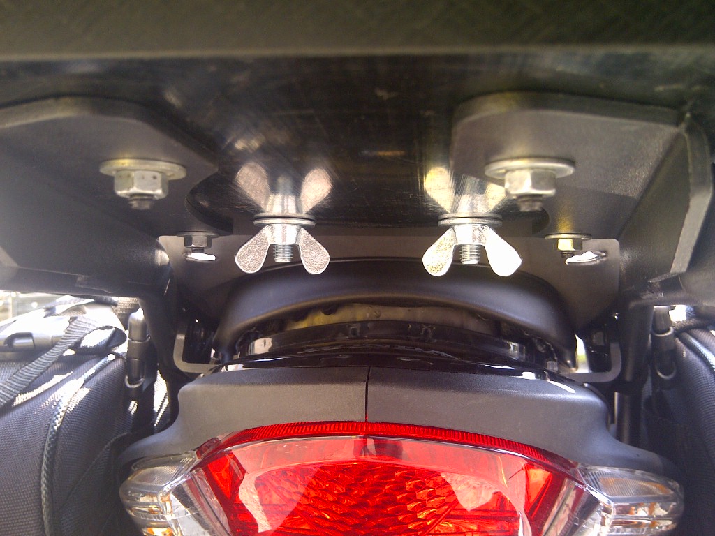

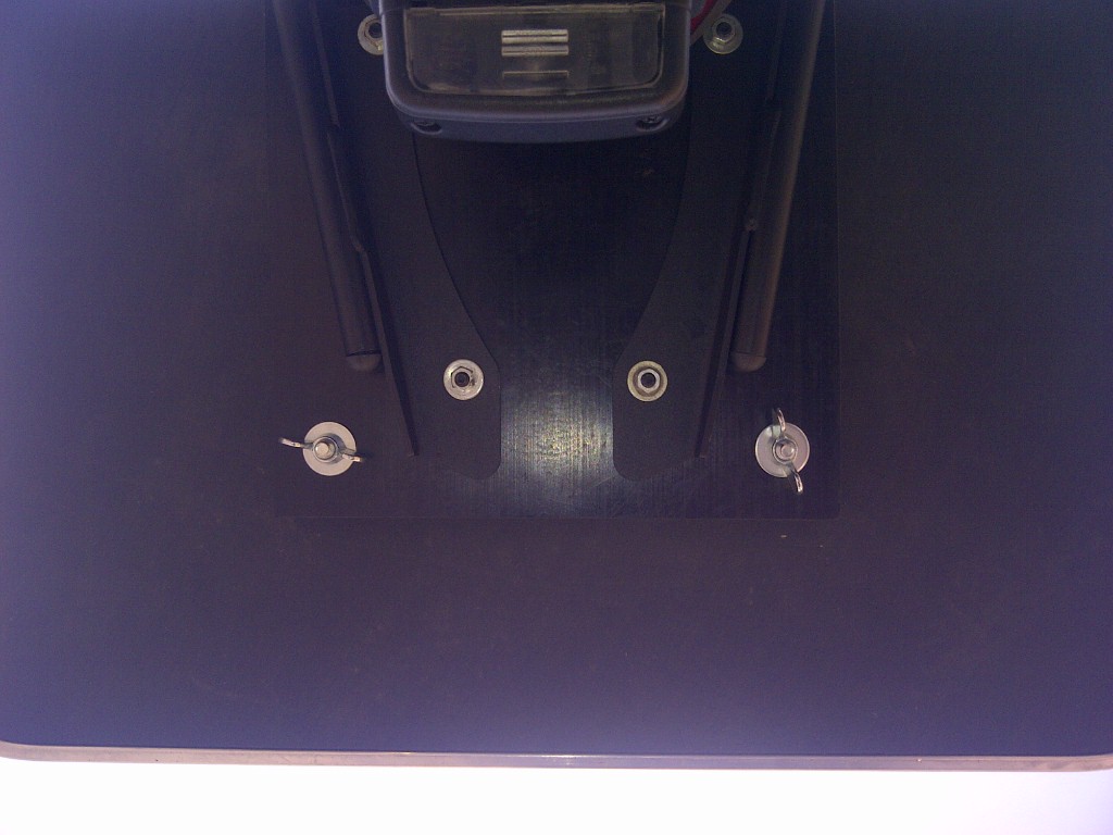

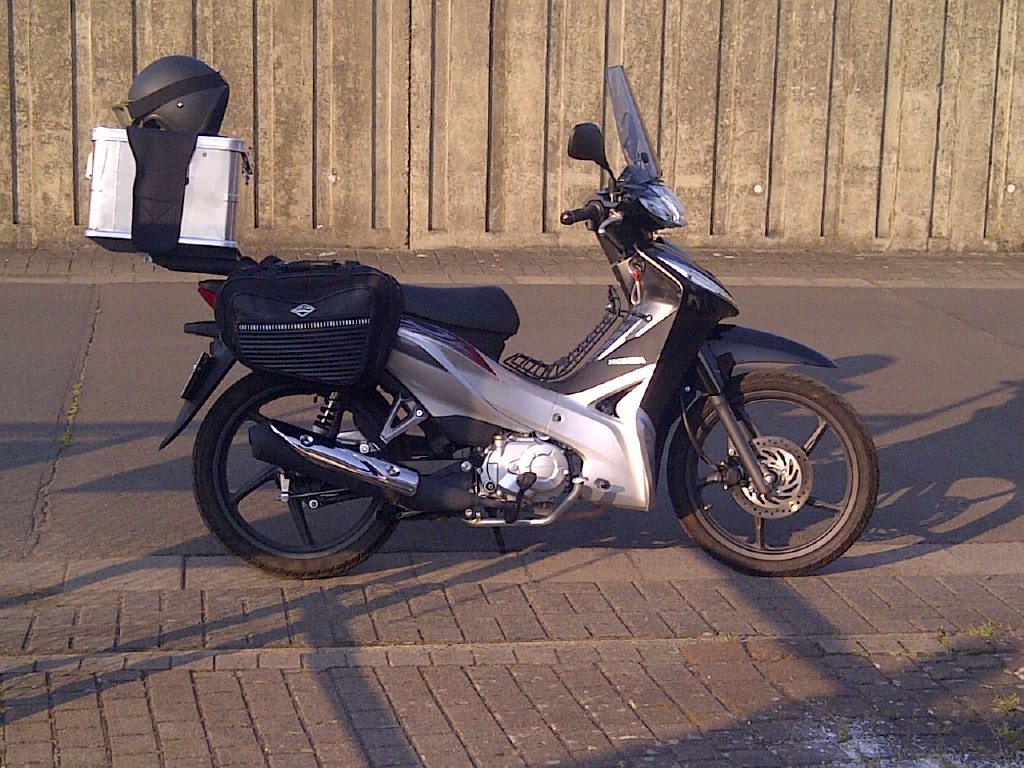

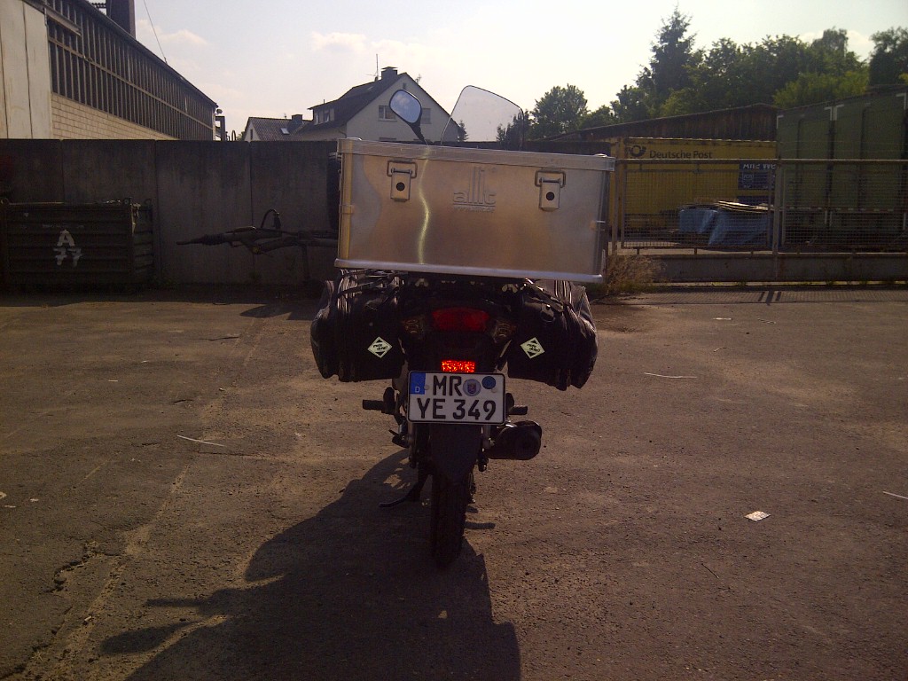

Ich habe mir letzte Woche einen Alukistenträger gebaut.
Den Träger hatte ich von GIVI gekauft, da FLX ihn auch schon verbaut hatte und der mir am stabilsten und funktionellsten erschien: Link.
Auf die Halterung wo eigentlich die Grundplatten aufgeschraubt werden, kam bei mir eine 25x25x2cm Kunstoffplatte mit versenkten M6er Schrauben/Muttern. An den Stellen die frei von dem Metallträger sind wurden vier 8mm Löcher gebohrt. An der Alukiste wurde Innen und Aussen eine Kunstofffplatte zu verstärkung des dünnen Alubodens eingelegt und durch die vier 8mm Löcher mit der Kunstoffplatte am Träger verschraubt.
Sieht dann so aus:
Bei Bedarf kann ich morgen oder übermorgen noch ein paar aussagekräftigere Bilder machen.
Die Alukiste ist aus dem Baumarkt und wenn ich die Gepäcktaschen noch dran habe und eine Getränkekiste auf dem Sozius, kann ich fast mehr transportieren als im Beiwagen der MZ. Nun gut, ein Keyboard passt besser in den Superelastik. Vielleicht fällt mir aber dazu auch noch was ein :ugeek:

@atomo-dirk: holla die waldfee!
Nach chrischan der zweite schwertransporter hier. mir persönlich wäre es zu hecklastig.
Atomo
Beiträge: 1183
Wohnort: Bei Marburg
Re: Frage an die Bastler unter uns...
Beitrag von Atomo »
NORTON hat geschrieben:@atomo-dirk: holla die waldfee!
Lässt sich aber ganz gut fahren. Ich drücke ja auch mit 102Kg vorne wieder gegen :aetsch: und immer ist die Kiste auch nicht gefüllt. Aber allgemein ist auch hier eine Verbesserung des Luftstromes festzustellen. Nur in der Wirbelschleppe eines LKW wird es etwas unruhig.
