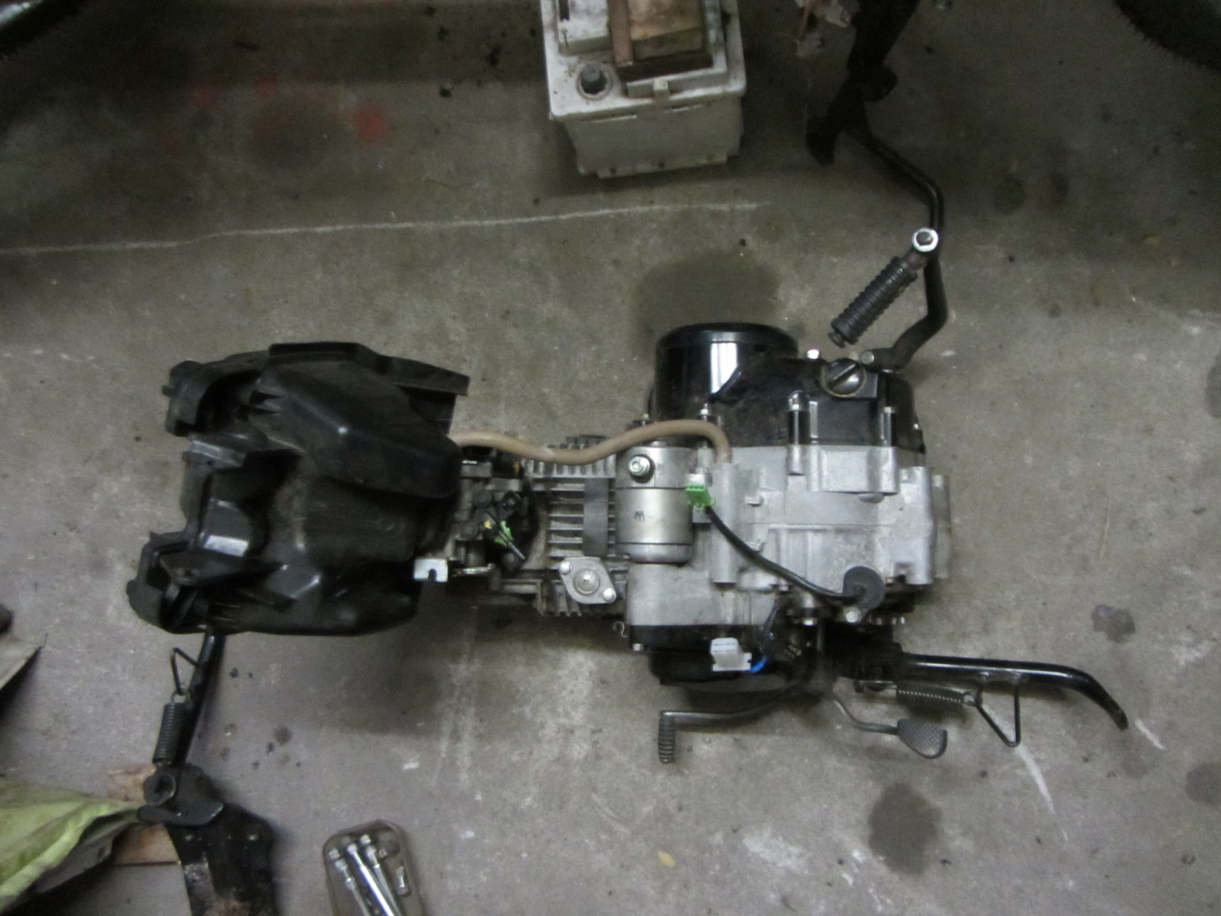

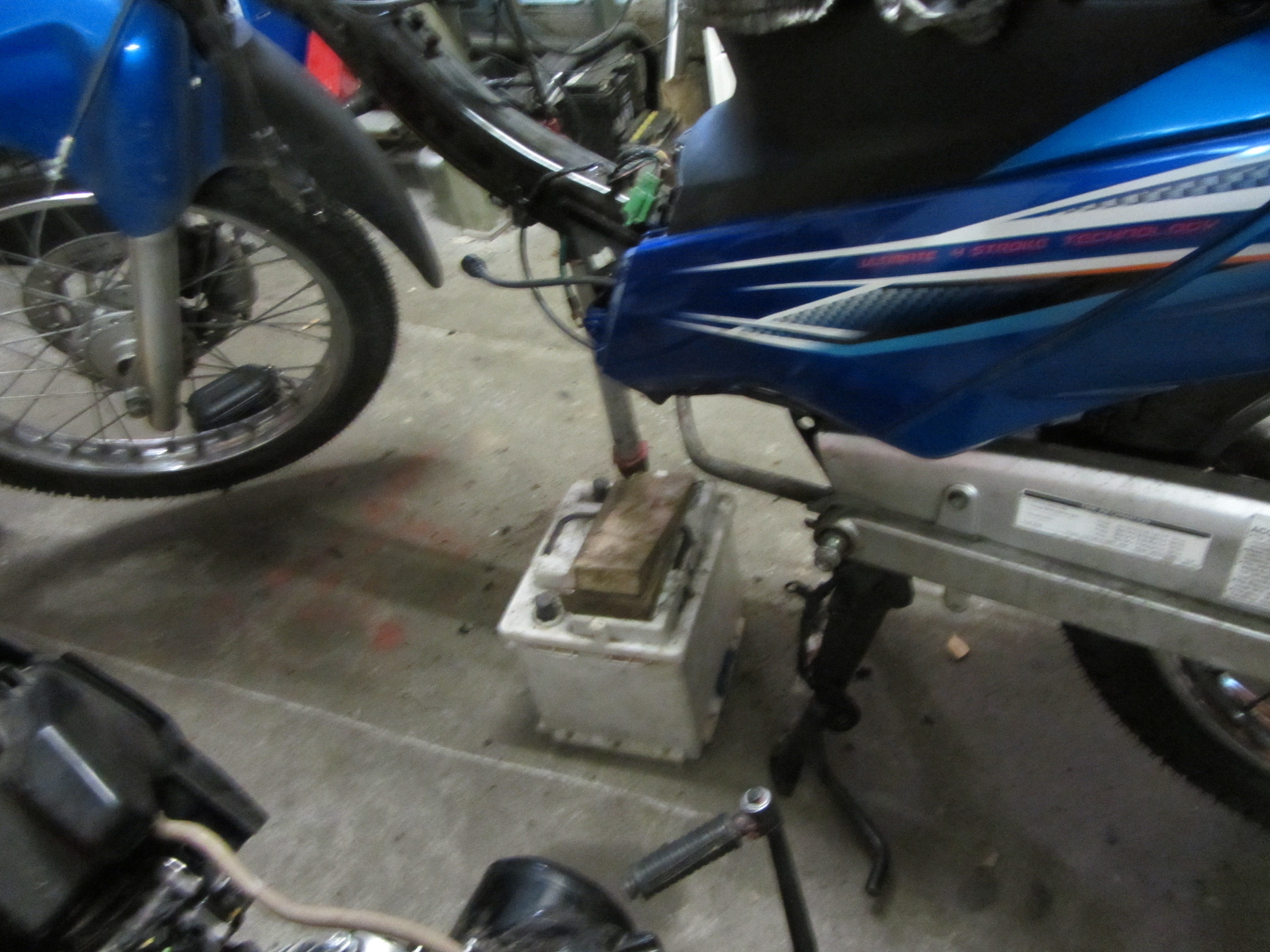

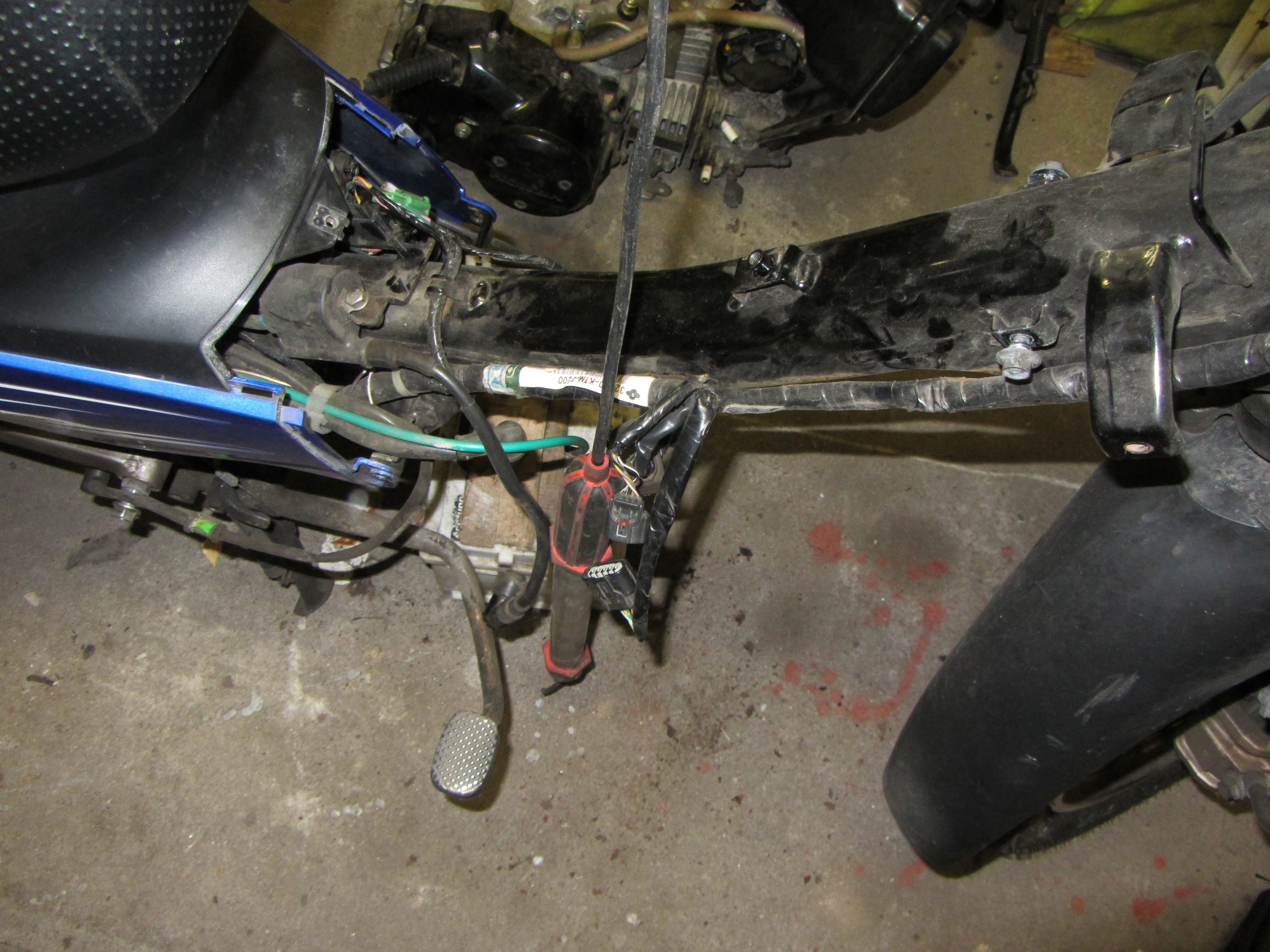

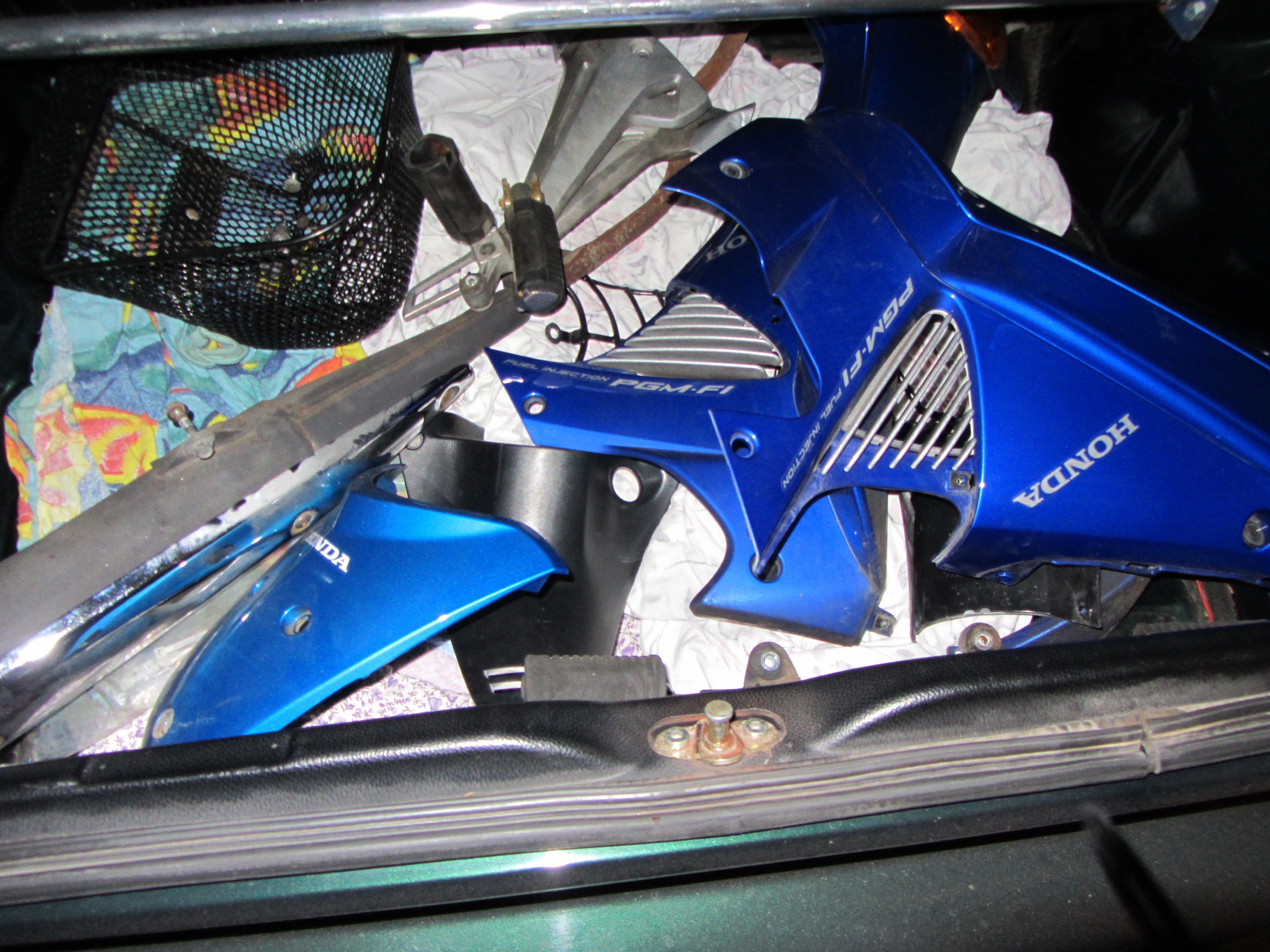

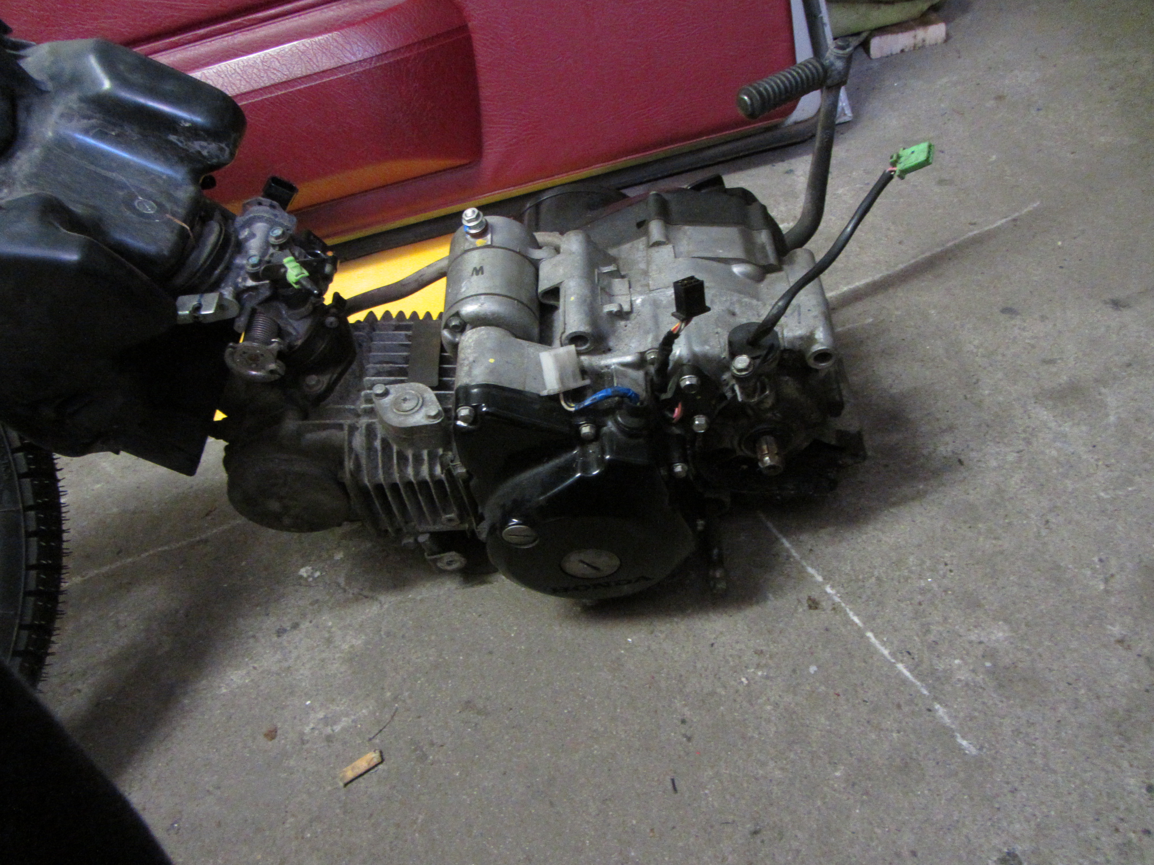

So, besser spät als nie: Die unspäktakulären Bilder von der Motortransplantation:
Die Autobatterie + Keil ersetzt den Motorständer.
Die Verkleidungsteile passen alle in den Kofferraum eines Golf II. In diesem Fall übrigens ein Exemplar mit 300 PS Turboaufgeblasenem VR6 Motor.
Viele Grüße
Fabian

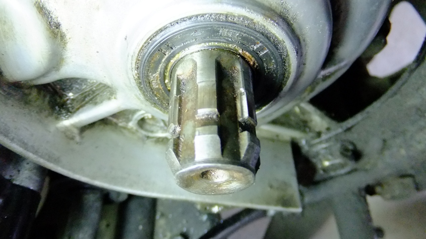

Samstag hab ich an meiner Inno den Kettensatz erneuert und bin wieder auf die Serienübersetzung zurückgegangen.
O-Ring Kette 420 von RK.
Interessant die Nuten der Abtriebswelle nach nunmehr 60.000 km.
Im Bild li. die Abnutzung im Schubbetrieb re. im Zug > hält nach meiner Einschätzung nochmals 50.000 km.
Die Welle wird mit Kupferfett bestrichen die beiden Sicherungsblech Schrauben mit Loctite Mittelfest gesichert.
Für das aufdrücken der Aussenlasche werde ich mir noch ein Werkzeug basteln weil ich das mit dem Engländer und einer kleinen Nuss nicht so gerne mache. Vielleicht hat jemand einen Vorschlag für ein günstiges käufliches Werkzeug?
Im Anhang das Kettenrad nach 10.000km und die Ritzelwelle nach 60.000km.
Gruß Karl :inno:

Hallo Karl,
die Welle sieht schon 'gut' aus, dachte nicht dass sich das Ritzel so weit einarbeitet, aber es ist ja noch Fleisch da.
Was hattest Du für ein Ritzel verwendet ?
ein 249'er mit 2 Gewindelöchern oder ein 253'er mit vieren davon ? Ich frage wegen der Innendurchmesser ...
Grüße, Dieter

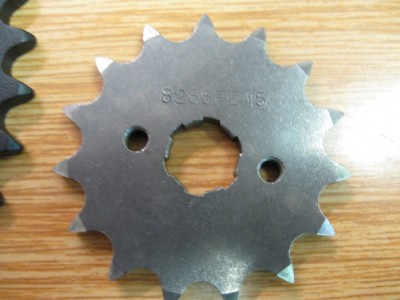

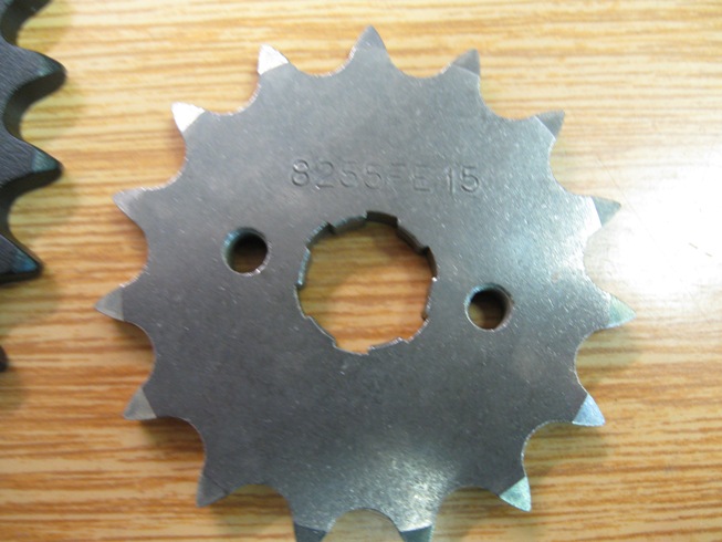

Auf der Inno gehört ein 249er
mfg
Gausi
Beiträge: 6927
Re: Kette gerissen:-(
Hi,
unbedingt das JT F249-15 mit 14/17mm statt
das JT F253-15 mit 15/17mm verwenden.
JT schreibt für die Innova das F249 Ritzel vor.
Mehrere Online Händler hatten in der Vergangenheit
den Artikel falsch eingestellt und verkauften für die
Innova das JT F253-15.
Das JT F253-15 passt zwar auch, hat aber eine geringere innere
Nockenhöhe (15/17) statt (14/17) mm und damit einen geringeren
Flächendruck in der Aufnahme was zur beschädigung der
Abtriebswelle führt. Dauert lange, dann aber gründlich.
Ein großes Problem für einen Gebrauchtkäufer.

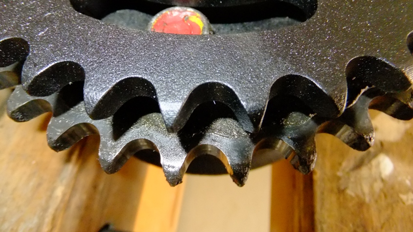

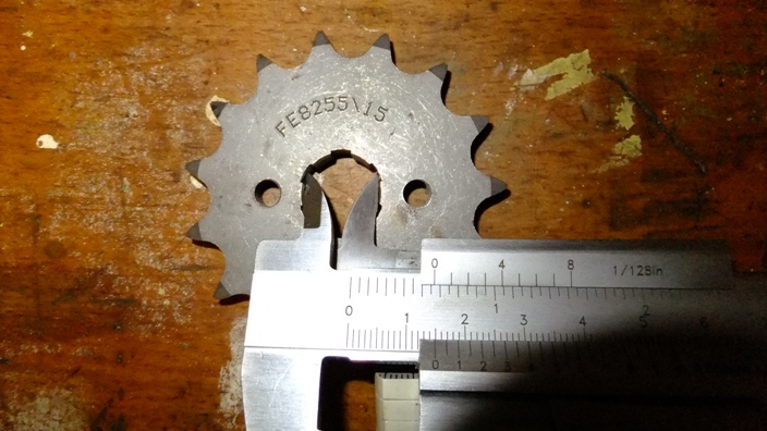

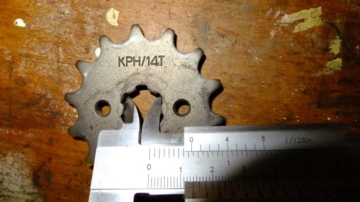

Guten Morgen,
Dieter, Gausi, IGN, hier ist das 15T Ritzel das zuvor eingebaut war. Jetzt das gleiche mit 14T. Ich denke es ist das richtige. Schweres Gepäck und viele Passfahrten dürften für den Verschleiß an den Flanken der Keilwelle mitverantwortlich sein. Beim Fahren merkt man nichts.
Ein Problem bereitet das aufdrücken der Kettenschloss Lasche auf die Bolzen. drück ich zu viel beschädige ich die O-Ringe drück ich zu wenig passt der Clip nicht richtig und das Schloss kann aufgehen.
Ich werde mir ein einfaches Werkzeug dafür basteln.
Gruß Karl :inno:

Beiträge: 6927
Guten Morgen Karl,
sieht schon aus wie das richtige JT249.
Aber kaum noch trapezförmige Flanke
innen vorhanden.
Mit dem neuen Ritzel sollte es wieder
lange gehen.

Karl, auf die Schnelle würde ich sagen, dass dieses Ritzel von der Bauart 15/17 mm statt 14/17 mm ist.
Welche Hersteller kommen in Betracht ?
Zum einen JT. In D-Land noch die Firma Esjot, deren Ritzel von Moped-Butze vertrieben werden und dann noch die original Honda-TH Ritzel, die aber, meine ich, anders beschriftet sind. Dann noch Ritzel aus Polen, die aber von guter Qualität sind.
Wenn die innere Nockenhöhe tatsächlich nur 1mm beträgt, ist klar woher der Verschleiss kommt. Die Inno ist halt 'ne 125'er und keine 50'er.
Die Frage ist halt, was für ein Ritzel soll jetzt drauf ? das 'Echte' muss sich wohl erst an die verschlissene Welle anpassen ... was aber recht schnell gehen wird.

hi Dieter du hast Recht
hier die Innenmaße Original Honda Innova und RK für die Innova.
Jetzt ist auch der erhöhte Verschleiß an der Keilwelle klar. Man lernt halt nie aus.
Gruß Karl :prost2:
