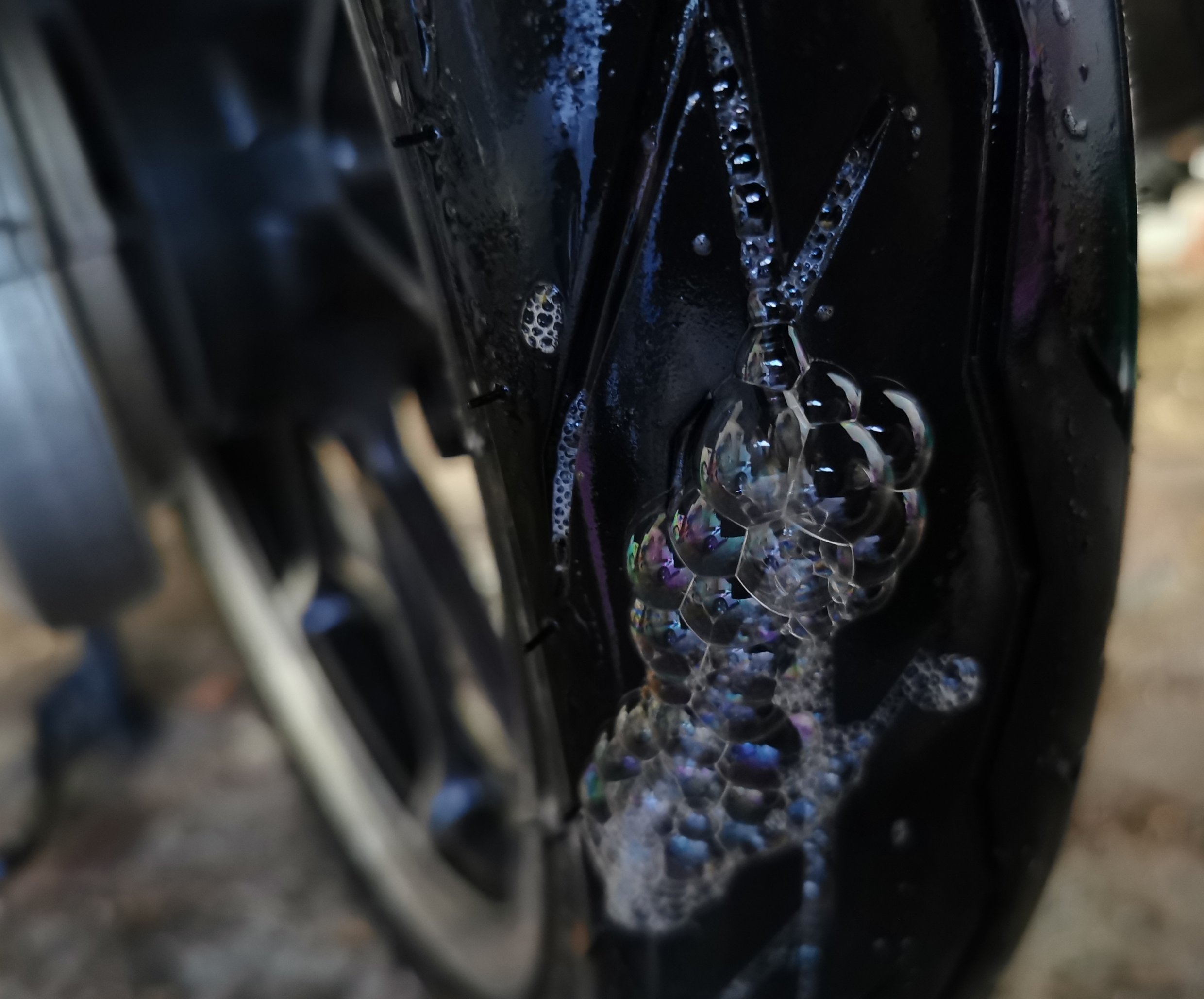

Gestern war es dann eindeutig, der Reifen walgte schon wieder. Er verlor auffällig viel Luft.
Ein kleiner Splitter in der Vertiefung des Profils! Schade.
Ich werde erstmalig versuchen einen Reifen zu reparieren. Bin gespannt.

Vermutlich mit so was:

Dat funktioniert kann ich aus eigener Erfahrung sagen.

Das Gummiwurmzeugs wäre ok. Ich hoffe mein Freund RZ du verwendest keinen Reparaturspray oder ähnliche Notbehelfe.
