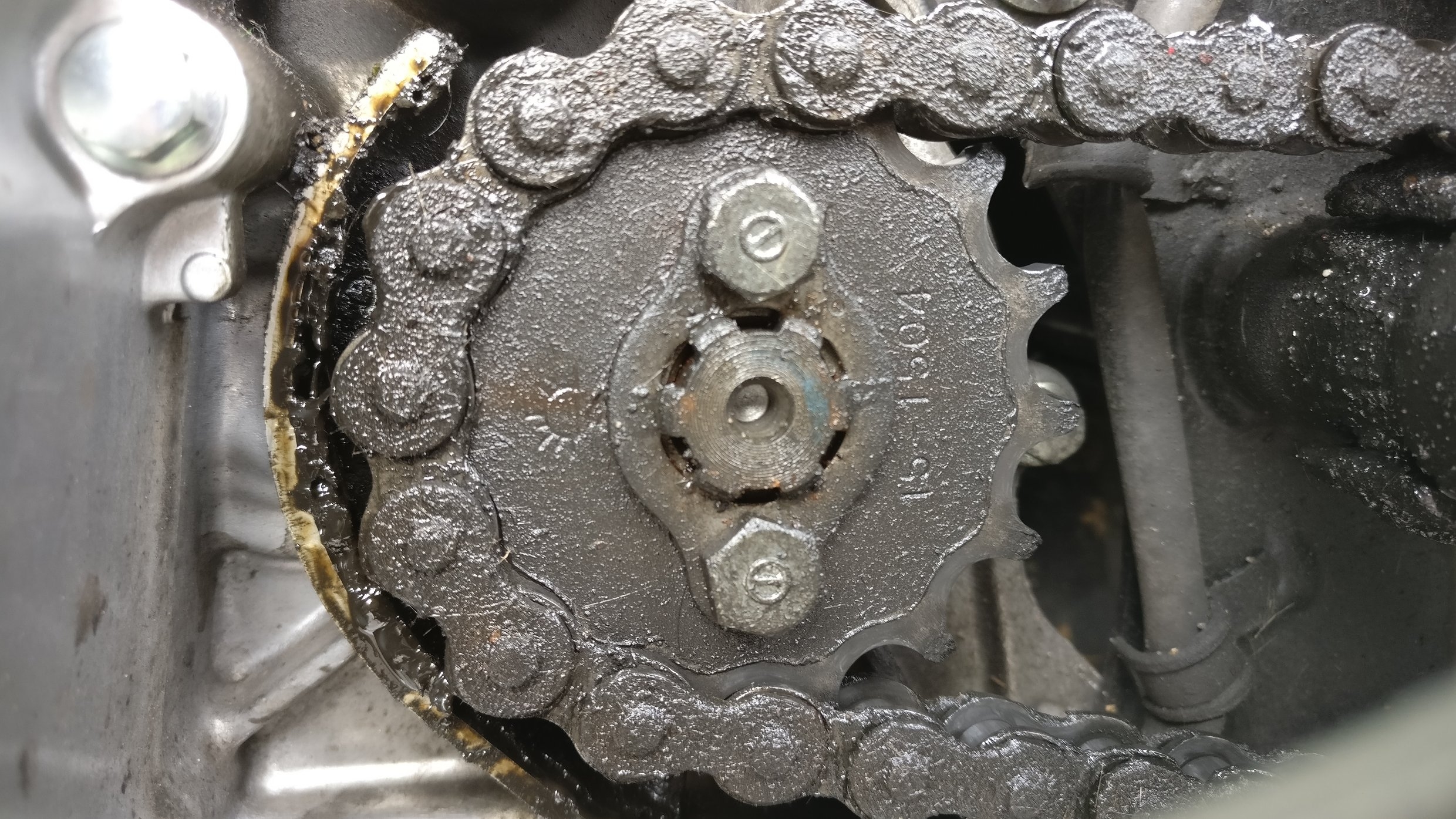

Genau das Problem habe ich auch :!:
Ursache 1: Das Spiel vom Kettenrad auf dem Träger.
Siehe dazu hier:
viewtopic.php?f=70&t=9010
Gibt es sonst noch Stellen?
Bleibt ja nur noch die Kette (die ist neu).
Und das Ritzel am Motor. Da habe ich noch nicht geforscht.

Die Kette ist es bei mir sicherlich nicht mehr, das war eher allgemeiner Natur für den Fehler.
Ist ja auch schon um 80% besser. Ich werde demnächst das Ritzel von prüfen und die Geschichte mit dem Kettenrad starten.

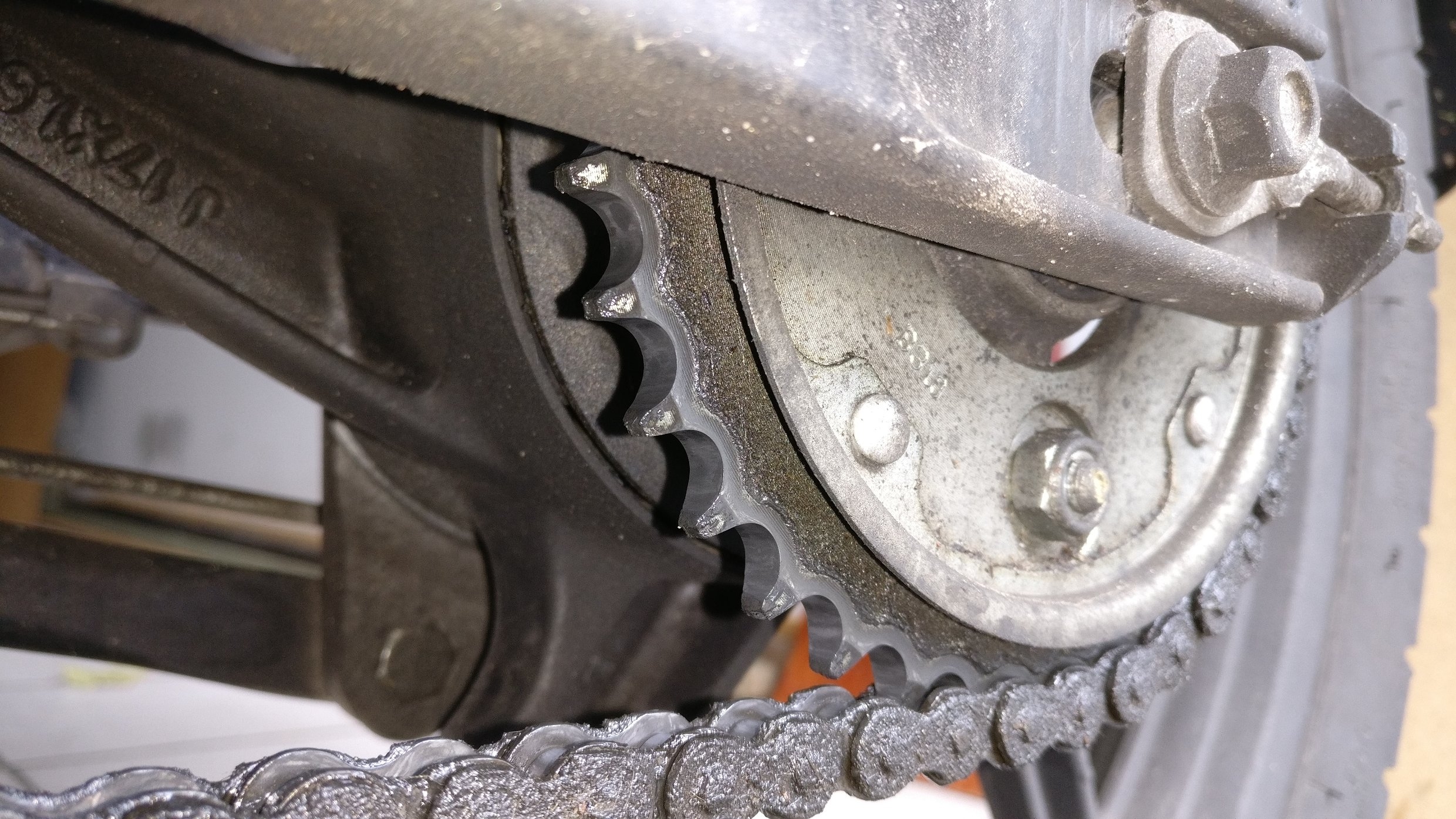

Wozu Kabelbinder verschwenden? Die sind teuer. :motzen:
Kettenschloß auf hinterem Zahnrad positionieren, öffnen, raus,
Achse lockern, Kettenspanner großzügig aufschrauben, Rad ca 2m nach vorn schieben, neue Kette angelegt, Kettenschloß rein, und mit leichter Spannung rein drehen. Also etwas auf Zug halten, ggf zweite Person, sonst fallen beide Ketten runter, wär schade. Dann bemerkt man wie stark sich die alte Kette gelängt hat: In meinem Fall um ein komplettes Kettenglied:
Rest wie oben, aber ohne Kabelbinder abzwicken tstststs
Gruß aus Schwaben
Done
heute spielfrei :aetsch:
Beiträge: 5271
Re: Kette spannen
sry Done , aber schau mal dein bild genauer an . da total viel dreck auf dein kettenschloß das sich jetzt auf der neuen ketten innen im loch befindet .
deswegen zb ein kabelbinder , zur not geht auch Silber beschichteter kupferdraht ;)
ps. ich machs auch immer wie du :sonne:
