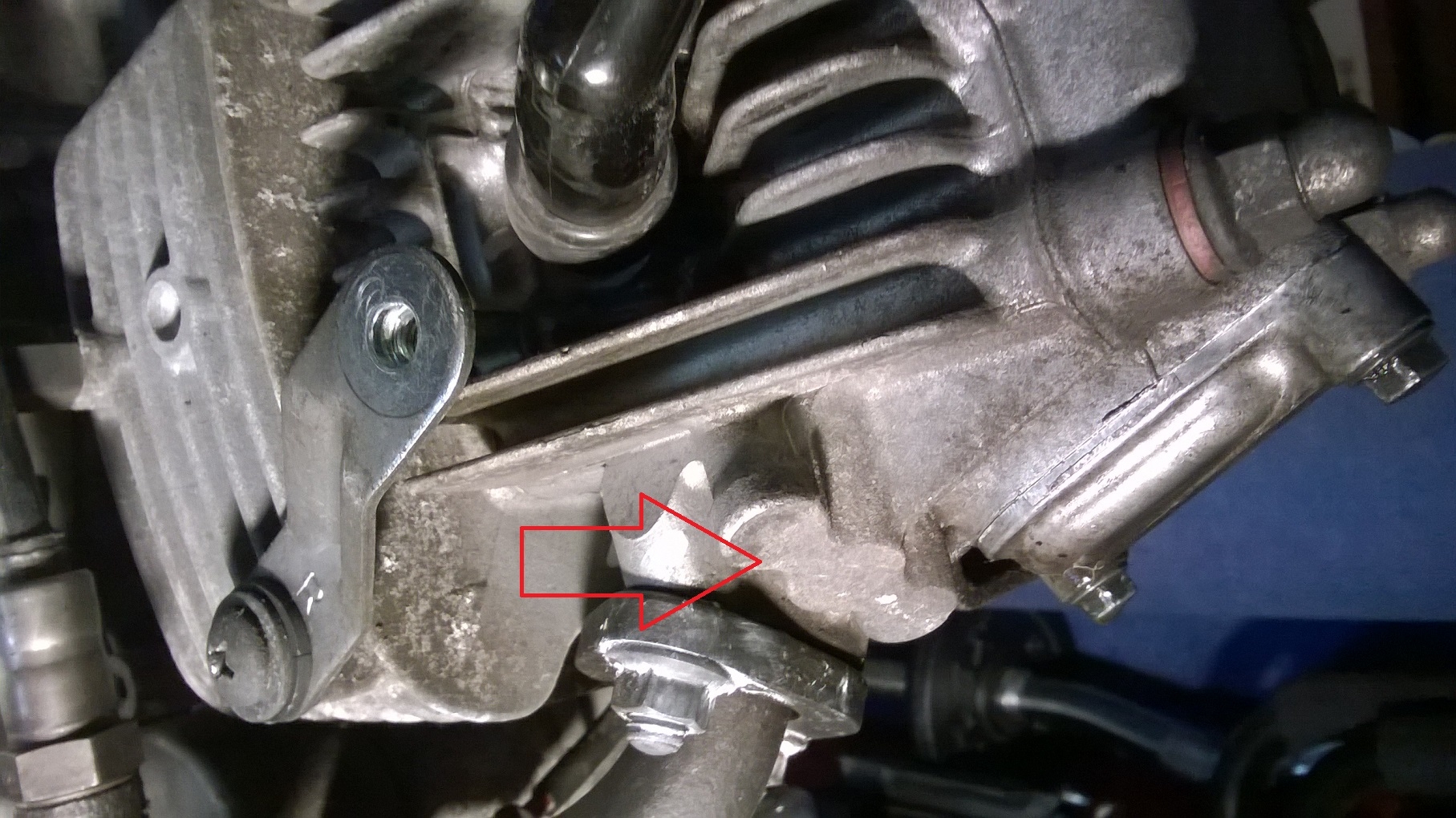

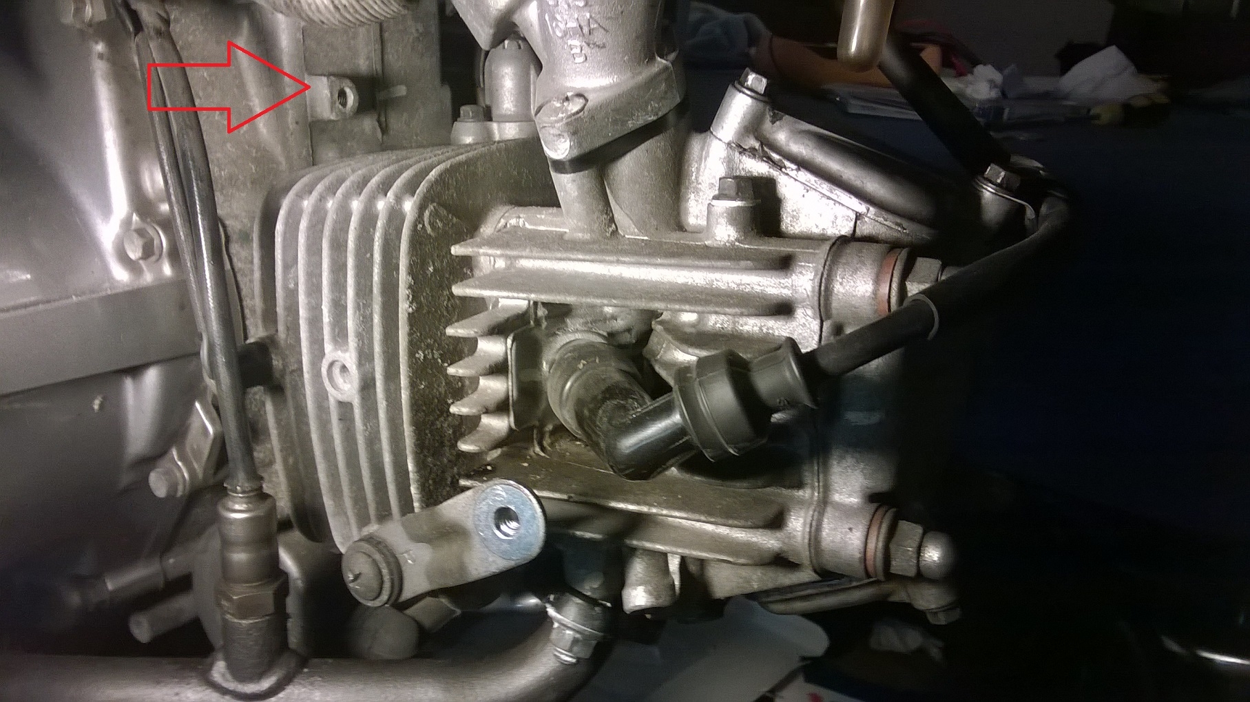

Aufgefallen ist mir bei der Bastelei, dass mir ein Bauteil vom Motor fehlt. Laut Reperaturhandbuch handelt sich um das PAIR (Air Supply) System.
Auf diesem Bild sieht man, dass dort ein Bauteil fehlt. Dort müsste eine Art Luftfördereinheit sitzen (Luftpumpe klingt irendwie doof).

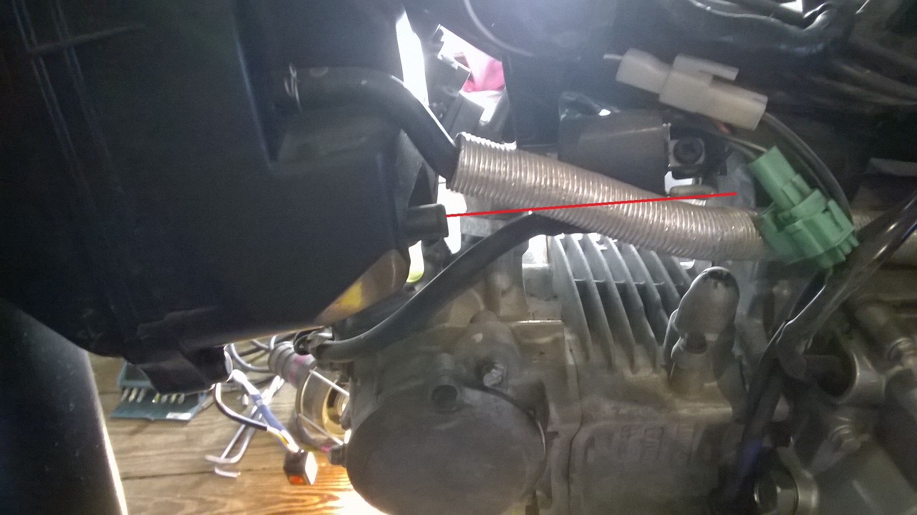

Hier ist die Öffnung vom Luftfilter zu sehen mit dem ungefähren Verlauf der Leitungen
Dort geht dann ein Schlauch von dem Luftgerät an den Auslass. Sieht schon ein wenig so aus, als sei es mit Kaltmetall verfüllt worden.
Kennt jemand das Teil? Was für eine Aufgabe hat es und ist es auch in anderen Adressen verbaut? Meine Reperaturanleitung ist von der Vergaseraddress und auf englisch. Die Vermutung war, dass es sich um ein Bauteil der Vergaserversion handelt, um die Abgaswerte zu verbessern.

Ich meine auf deinen Bildern erkennen zu können, dass auch die dieses Bauteil nicht besitzt. Man muss dazu die Verkleidung garnicht abbauen, wie man auf dem vorletzten Bild sieht, ist der theoretische Eingang direkt neben dem Krümmer.
