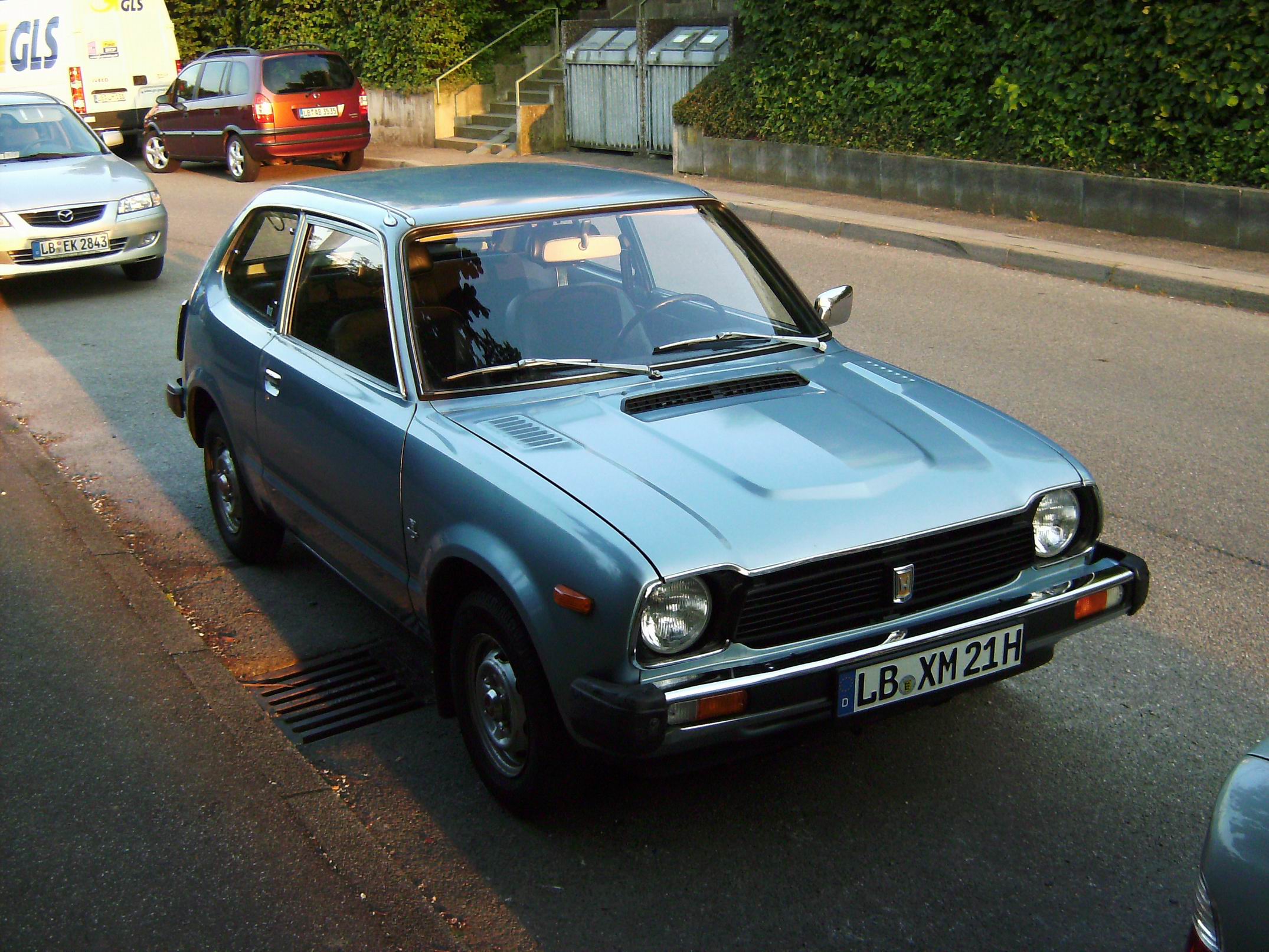

Oder es liegt an der Vergaserdichtung.
Das Problem hatte ich mal an meinem Civic 1-Gen. BJ 79.
Drehte im Stand schon hoch aber unter Last knickte er obenrum weg.
Also eine neue aus Dichtpapier geschnitten und hui rannte das Teil wieder wie Lotte.
Zog also Falschluft.
