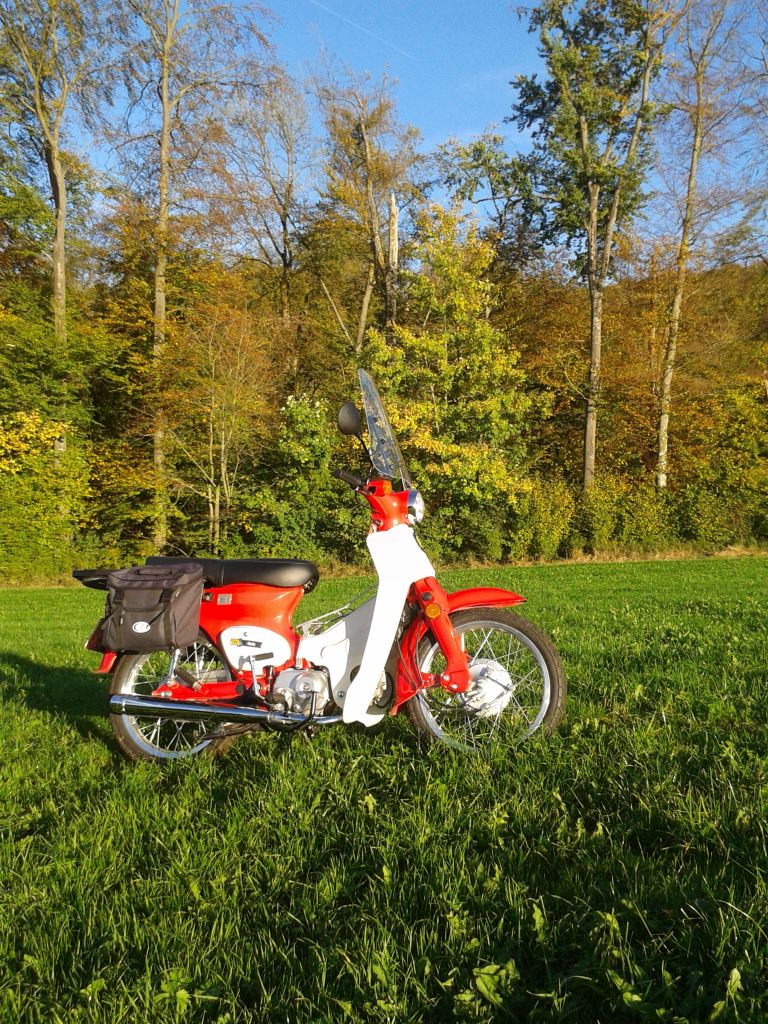

Neues von der Super 120:
Seit Wochen liegt schon das 16er Ritzel, das 34er Kettenrad und die dazu gehörige 420er Kette von Kellerharrer Customs zur Montage bei mir. Heute habe ich alles montiert. Nicht dass die alte Kette und Räder nach 5000 Kilometern schon verschlissen sind, nein, ich wollte eine längere Übersetzung und das 34er Kettenrad gab es nur in 420. Also musste komplett der ganze Kettensatz getauscht werden.
Und das Ergebnis? Hat sich der Aufwand gelohnt?
Uneingeschränkt ja! Er hat sich auf jeden Fall gelohnt. Genau so müsste nämlich die Werksabstimmung sein. Vorne 16 und hinten 34. Jetzt fährt das Moped wirklich harmonisch und man fühlt sich bei 80 km/h nicht wie ein Motorensadist. Sie fährt das ganz easy ohne Quälerei. Und nach oben ist auch noch ein wenig Luft.
Den Vierten kann man immer noch bequem mit 50 fahren. Aber die unteren Gänge sind jetzt auch richtige Fahrgänge und nicht nur kurze Stufen die man schnell durchzappt auf dem Weg zum Vierten, mit dem man dann alles macht. Von 30 bis Höchstgeschwindigkeit.
Ich wollte wissen, ob der Erste immer noch gut ist für die steilste Steigung die ich bei uns in der Gegend finden konnte. Also bin ich hin gefahren. Schon bergab muss man sich ganz schön zusammen nehmen, konzentriert im Ersten, sanft die Vorder und Hinterbremse dosierend, sich den Waldweg hinunter tasten.
Unten umgedreht und bis zum wirklich steilsten Stück gefahren und angehalten. Nur die Vorderbremse hält das Moped nicht und es rutscht auf dem losen Untergrund rückwärts gen Tal. Also zusätzlich die Hinterbremse blockieren. Erster Gang ist schon drin und Gas. Die Kupplung greift sofort und katapultiert das Moped mit durchdrehendem Hinterrad Richtung Gipfel. Also Gas weg und mit zweidrittel Gas gemütlich und sicher den Hang erklimmen. Also, geht doch!
Ein Bild dazu gibt es auf Seite 8 zu sehen.
Große Empfehlung also: 16 zu 34 Übersetzung montieren und das Moped fährt sich so, wie man es sich vorstellt.
Mir ist noch aufgefallen, dass der Motor untenraus bis zur Drehzalmitte ziemlich viel Kraft hat. Im oberen Drehzahlen wird er aber leider zäh. Da könnte sie noch ein wenig geschmeidiger zur Sache gehen.
Das ist aber jammern auf hohem Niveau. Ich bin zufrieden. Wenn der Herbst noch ein paar schöne Tage beschert, werde ich sie auf jeden Fall mit der Super genießen. Geiles Moped!

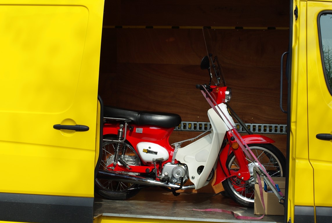

Liebe Forumscommunity,
wie Bernd schon geschrieben hat, war heute der Tag der großen Übergabe. Mit Sprinter und Zurrgurte ausgerüstet ging es auf große Reise Richtung Norden. Bernd hat uns sehr freundlich empfangen und uns sein liebstes Stück präsentiert. Kurze Probefahrt und bei mir war Urlaubsstimmung angesagt. Ich fühlte mich zurückversetzt in meine Jugend und Puch Maxi Zeit.
Das gute Stück war in einem erstklassigen Pflegezustand und man merkte, dass Bernd sehr wertschätzend mit ihr umgegangen ist. Nachdem mir alles wichtige erklärt wurde konnten wir zur Tat schreiten und den Vertrag unterzeichnen. Gemeinsamen wurde sie dann vertaut und die Reise konnte beginnen. Zum Glück im Sprinter, denn im Süden regnet es...
Fortsetzung folgt...
lg Stefan
gut verstaut, da geht nichts schief
