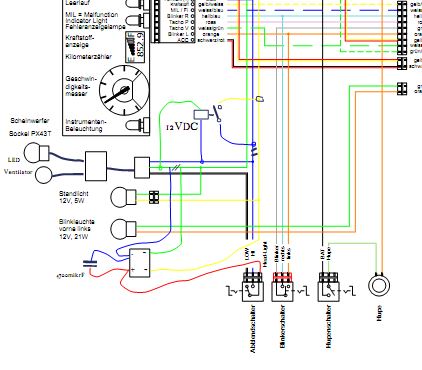

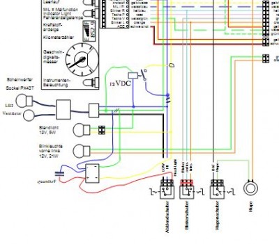

Irgendwo auf Seite 10 geht es um das "nicht Funktionieren der blauen
Kontrollleuchte in Verbindung mit dem LED Scheinwerfer Licht"
Habe das Problem mit einem 12VDC Relais gelöst ,
was besseres ist mir nicht eingefallen.
Somit funktioniert nun alles wie im Original ,
nur das Scheinwerfer Licht ist um Klassen besser.

Die Lösung dieses Problems kommt mir irgendwie bekannt vor:wolfgang2011 hat geschrieben:Irgendwo auf Seite 10 geht es um das "nicht Funktionieren der blauen
http://www.honda-innova.de/viewtopic.ph ... 87f#p60337
Jan
