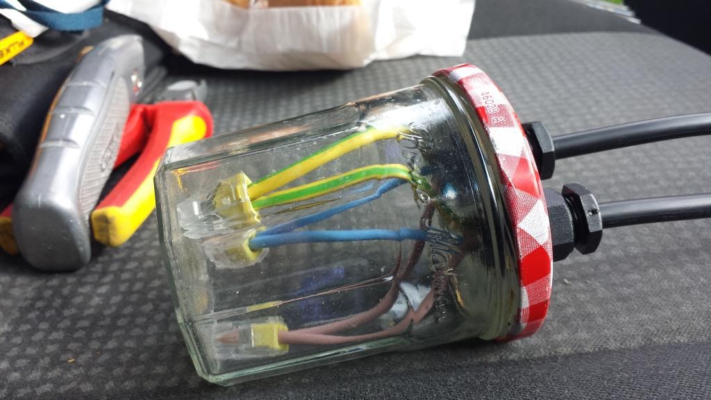

Statt Lüsterklemmen könten WAGO 222 und WAGOBOX verwendet werden:
