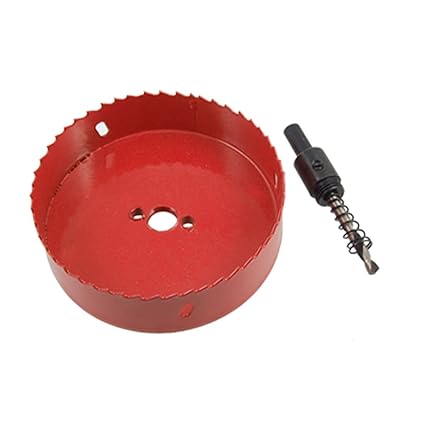

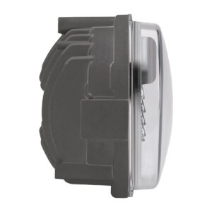

Es gibt 4,5" (ø110 mm) Scheinwerfer mit DOT Prüfzeichen:
http://www.aps-supply.com/post-product/ ... eadlights/
China Nachbaus gibt es billiger: https://www.aliexpress.com/store/produc ... 0.0.f5NJKd
Innova Scheinwerfer mit 110 mm Lochsäge angreifen, ein Bisschen Carbonfolie....

LED since 2010
Super Idee Tranberg :superfreu:,
gibt es keinen zugelassenen modernen Ersatz für die
CUB Funzel baut man sich einen.
TÜV dürfte dann kein Problem sein.
Das hat Hand und Fuß :respekt:
