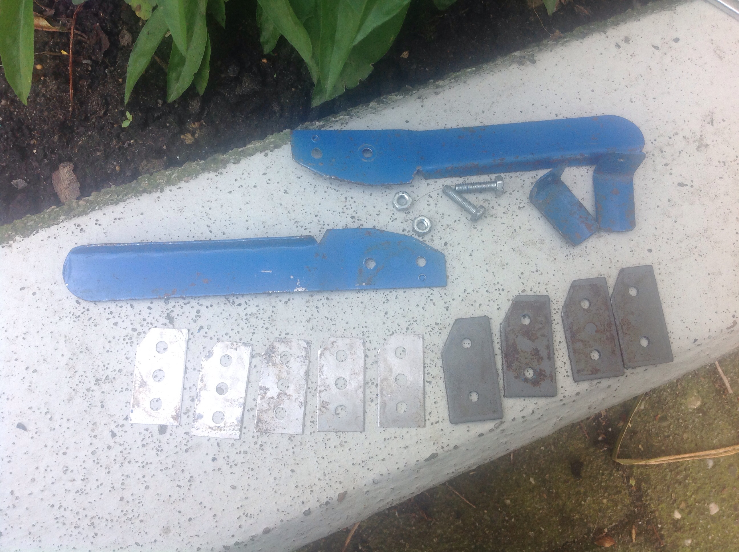

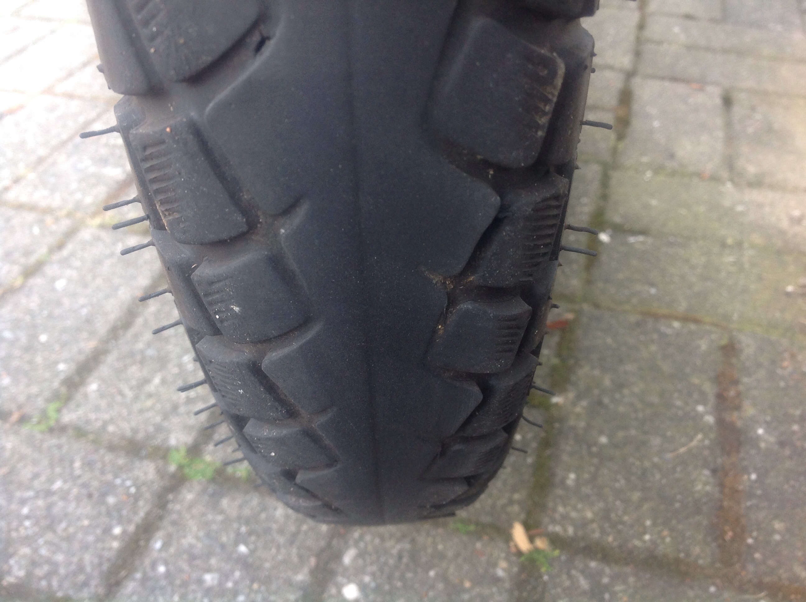

Ein original der "ehrwürdigen" Hobel wurde mir schon vor längerer zeit zugespielt, sodass ich nach einem ersten Eigenbau aufgrund der Unauftreibbarkeit des Jahrzehnte alten Werkzeugs nun "mit was richtigem" arbeiten kann
Somit also zu meinen Erfahrungen:

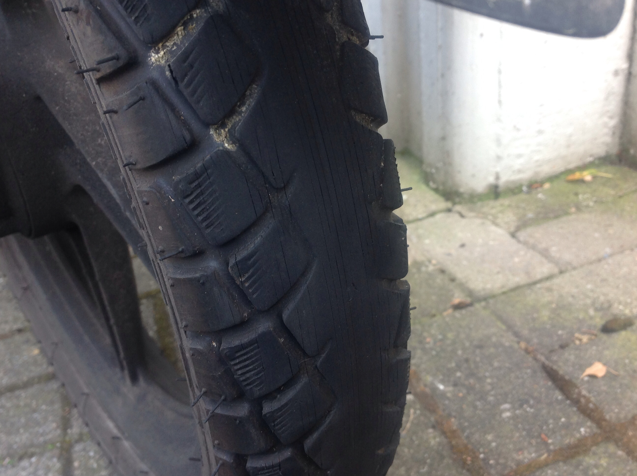

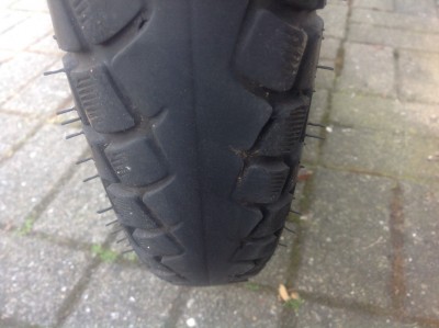

Da endlich mal ein Reifen bei meiner Wave soweit ist, das ich ihn als "erste verschleissspuren erkennbar" einstufen würde, durfte dieser nun als einer von ganz wenigen zu unseren Zeiten eine Wellnessmassage genießen, sodass alle anderen neidisch auf ihn sind
Seht euch einfach die Bilder und Kommentare dazu an.viel Spaß.
Ps Erfahrungen im Sinne von fahren muss ich erst noch sammeln, sodass ich auch was zur Haltbarkeit sagen kann. Nachdem was mir bekannt ist, nimmt die Spannung im Material ab, es rollt weicher ab, die feinprofilierung öffnet sich unter auflagedruck und verzahnt sich mit dem Untergrund.
Auch im jetzigen Zustand gibt es keine Probleme mit dem Reifen, klar bei meinem Fahrprofil (Flachland/Langstrecke) die Flanken sind nach wie vor "neuwertig" und tiefe Schräglagen problemlos. Auch der Geradeauslauf, Bremsen etc alles problemlos. von der Aktion verspreche ich mir eine leicht verbesserte nasshaftung.
Und noch wichtiger ist es mir, auch in diesem Bereich persönliche Erfahrung zu haben. Ich glaub kaum das es viele Leute gibt, die das heutzutage noch "neu" von sich behaupten können. Das Werkzeug an sich ist ja schon so gut wie unbekannt...schade eigentlich.
Heutige Reifen sind oft fantastisch. Ich glaube nicht das es notwendig ist zu gilstern, es bietet sich jedoch wohl bei Reifen, wie meinem jetzt abgenutzten an, um noch einmal die Haftung zu verbessern.
Logisch sollte man nicht mehr nachschneiden wenn der Reifen Deutlich bis unter das Profil abgefahren ist. Gewebe beschädigen und so...Meine jetzigen Informationen sagen genügend materialstärke vorher. Da es mich aber schon jetzt interessiert bevor der Reifen runter kommt und interessehalber aufgeschnitten wird, habe ich nochmal eine Mail an Heidenau geschickt.

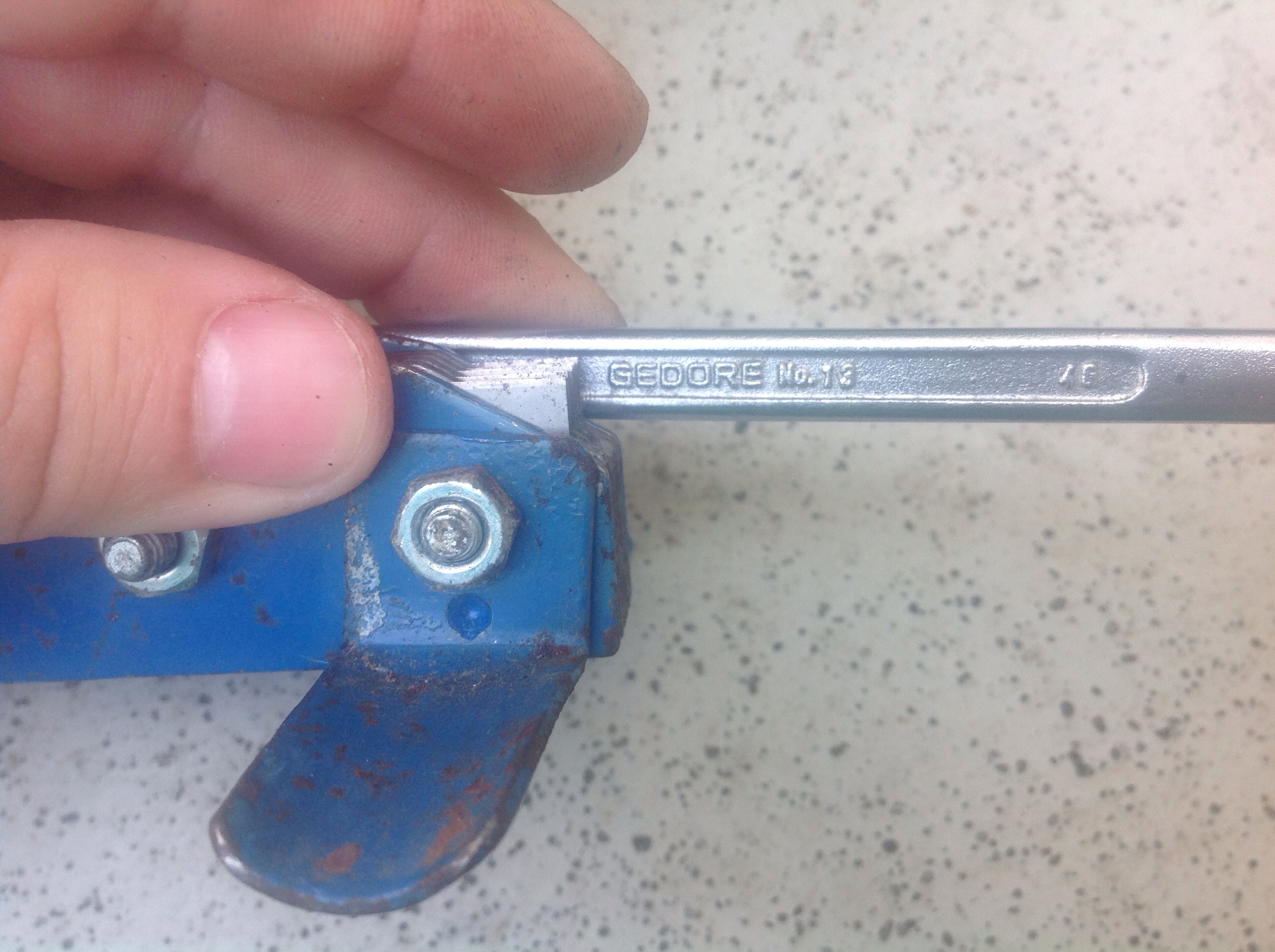

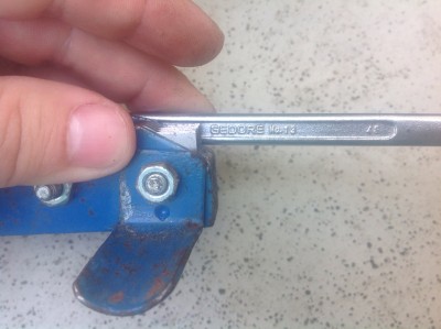

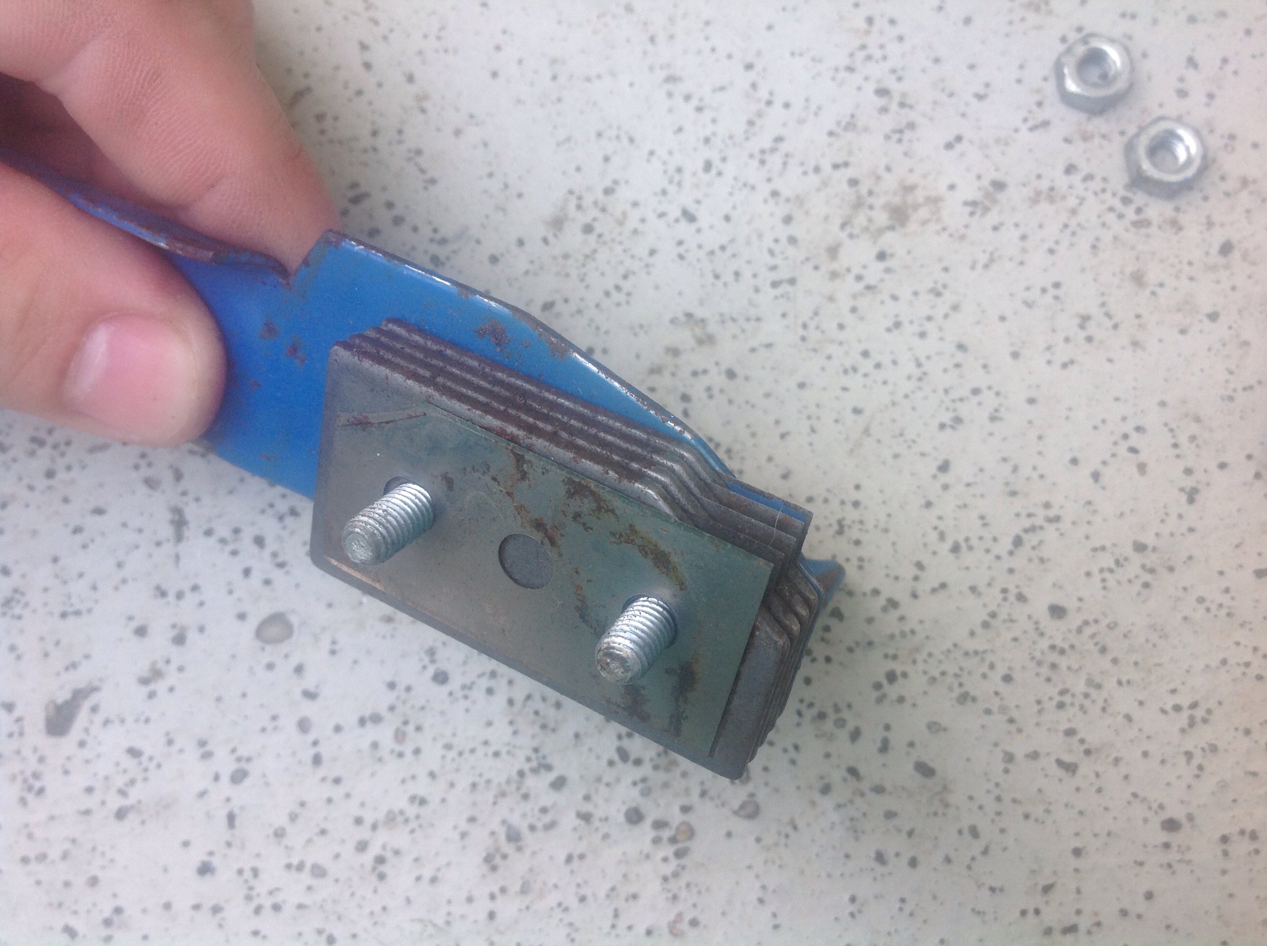

Mein Hobel hat ausgebrochene klingen. Kein Problem, da man die Klingen mit allen vier Ecken nutzen kann. 5minuten umbauen..
Und schon ging's los, hab das Moped so gelassen,Leerlauf rein und den Reifen festgehalten, mit dem Hobel drumherum, weitergedreht,weiter mit dem Hobel drumherum...ging ratzfatz,total einfach. Ich hab zuerst einmal seitlich zur Mitte rundherum angesetzt dann mittig und nochmal andere Seite. Ganz außen hab ich jetzt nicht feinprofiliert, da ist noch genug Profil vorhanden. Blöd das man auf der Autobahn so wenig Schräglage hat...
Ich hab mit etwas Druck gearbeitet , aber die klingen auch nicht voll reingetrieben. Ich schätze mal weniger als 1mm.
Zum Thema sinnhaftigkeit, von wegen ein paar Euro sparen etc, einfach ne neue Pelle druff etc sei noch kurz erwähnt:
Das ganze dient eigentlich nur meiner persönlichen Belustigung, mich interessiert das einfach. Der Reifen ist eh schon ziemlich gar und gerade hier sehe ich das Potential des Hobels auch bei heutigen Reifen.
Hier ein paar Bilder.
