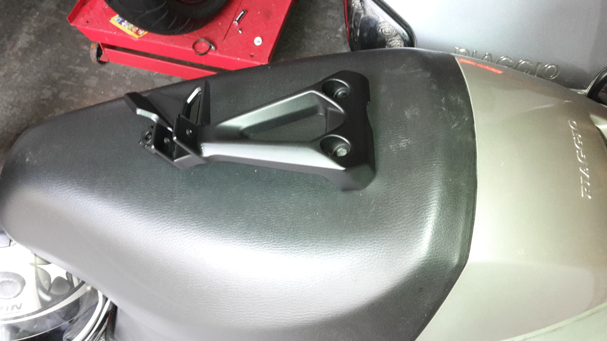

So, heute Auspuff abgebaut und Sozius Fussrasten-halter demontiert.
Die Halter geschliffen, entgratet und schwarz matt lackiert, passend zum Gepäckträger.
Schrauben kommen da auch neue, den eine schwarze mit sw12 und daneben die silberne Schraube mit Innensechskannt.
Das sieht bäh aus.
Freitag wird der Fussbremshebel demontiert und neu lackiert.
