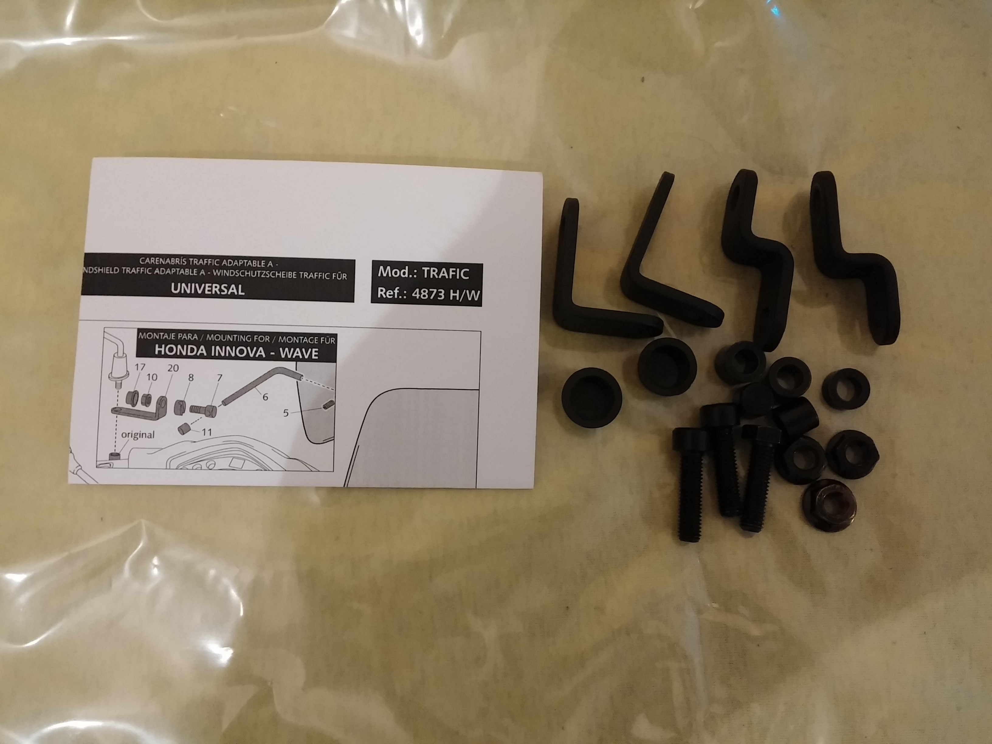

hab heute das schild bekommen,
und montiert.
aufbohren musste ich nix,habs nach der anleitung montiert.
halterung hatte 10mm durchmesser.
sind einige teile über.

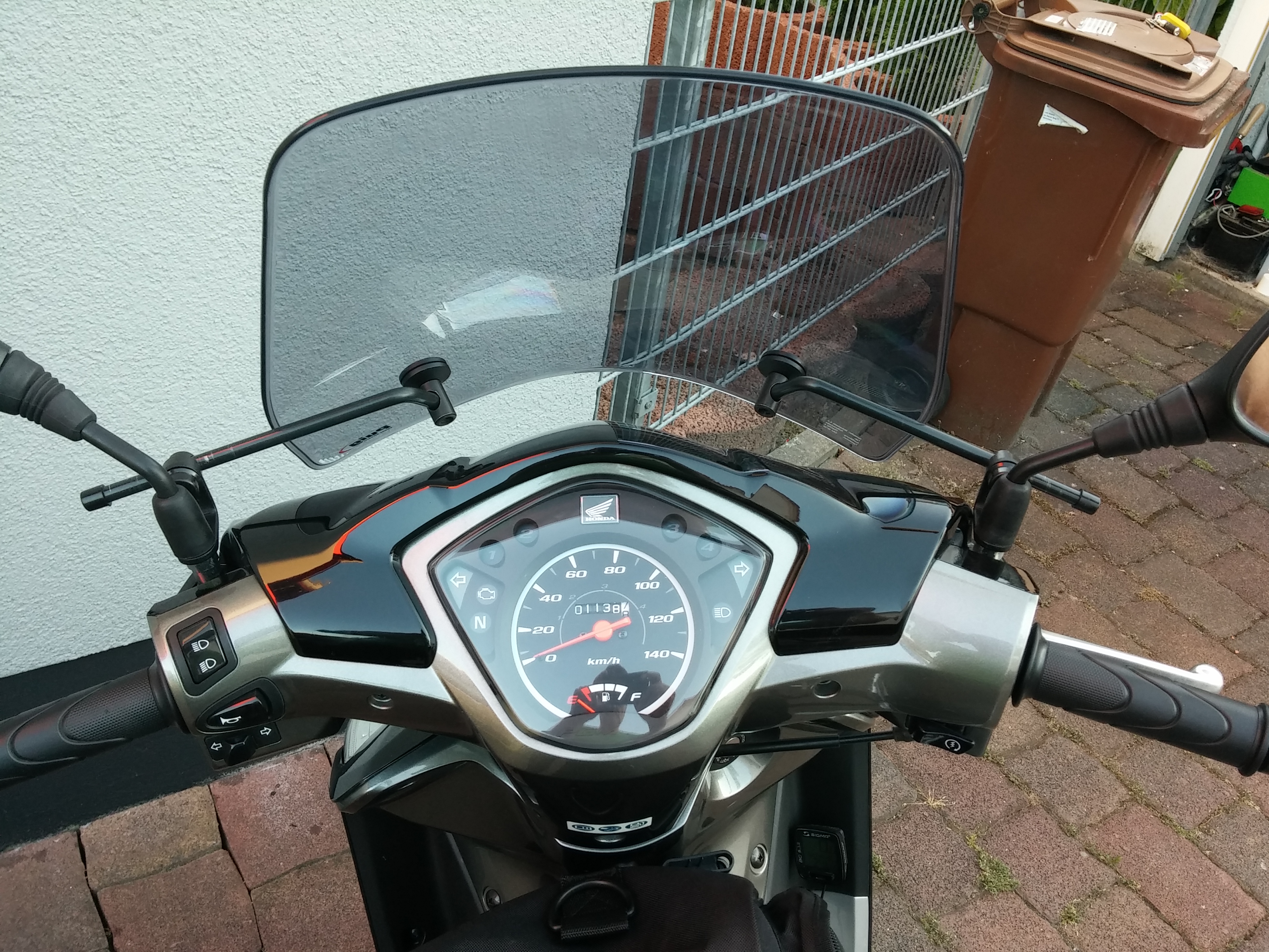

so siehts dann aus.
probefahrt steht noch aus.
so heute morgen probefahrt (fahrt zur arbeit)
kein vibrieren und wackeln alles soweit gut,
aber
lichtreflexionen vom cockpit in der scheibe
und erhöhte windgeräusche ab 70kmh. (was ja klar war!)
mit was für einem winkel habt ihr die besten erfahrungen gemacht?
winkel eher so wies cockpit oder steiler?>flacher?
Gruss aus Speyer

Bei mir ist die kleine Scheibe leider ein Totalausfall, weil ich nicht in Ruhe schrauben kann. Muss das im Freien erledigen und habe auch keine Werkbank mehr. Ich habe die Arme kürzen müssen, was mir noch leidlich gelungen ist. Die Adapter hatte ich natürlich vergessen und mußte deshalb noch mal zu Polo. Aber ok, kein Problem. Aber dann waren die Bohrungen in den Winkeln zu eng (10 mm), ich mußte Aufbohren, was misslang. Konnte das Teil nicht richtig befestigen und der Bohrer drehte es natürlich durch. Bin inzwischen arg frustriert, damit hatte ich dann doch nicht gerechnet.
Sind die Scheiben so unterschiedlich? Klappt die Montage der großen Scheibe wirklich besser?

Beiträge: 3522
Re: Scheibe / Windschild , Puig Traffic II , mit ABE , Wave
mofarocker hat geschrieben:mit was für einem winkel habt ihr die besten erfahrungen gemacht?
Erstens: die Winkelhalter unter den Spiegeln fuer die Streben um grobweg 150 Grad nach hinten drehen. Im Uhrzeigersinn. Der enorme Spalt zwischen Cockpit und der Scheibe, wie auf Deinem Foto, sollte dann minimiert sein.
Zweitens: wenn der Luftspalt fast weg ist, den Neigungswinkel der Scheibe so ausrichten, dass er ungefaehr einer Verlaengerung des Federbeins entspricht.
Dauert einige Zeit und erfordert bequemlichkeitshalber 2 Personen.
Danach halt Probefahren und kleine Optimierungen vornehmen im Bezug auf die Luftstroemung an/gegen Deinen Oberkoerper/Kopf.

Hallo Mofarocker,
es ist die kleine Puig und bei der musste ich die (Doppel-)? Winkel aufbohren, sonst hätte ich die Spiegel nicht dran gekriegt. (Bohrung hat ja nicht hingehauen, wie ich geschrieben hab) Außerdem habe ich Adapter gebraucht, um von der 13mm-Bohrung für die Spiegel auf 10 mm zu kommen für die Scheibenbefestigung. Ich meine, hier im Forum schon Ähnliches gelesen zu haben, deshalb hab ich das für ganz normal gehalten... Wie die genaue Bezeichnung der Scheibe ist, kann ich erst morgen mal nachschauen.
Aber, DANKE, dass du mal nachgefragt hast. Bin jetzt nicht verzweifelt, geht ja auch ohne, aber eine Scheibe fände ich schon gut...
Viele Grüße,
Innovist
Immer schön oben bleiben...
Innovist
Beiträge: 33
Registriert: Do 13. Mär 2014, 07:47
Beitrag von Innovist »
Hallo Mofarocker,
habe mir grad das Bild deiner Scheibe angesehen. Die Teile kommen mir bekannt vor, aber du hast eine andere Lösung gefunden... Hab mich eigentlich an die Anleitung gehalten, so sah die aber nicht aus (oder ich habe total auf der Leitung gestanden, was ich nicht ausschließen möchte). Vielleicht probiere ich es noch mal, aber die Adapter für die unterschiedlichen Gewinde werde ich wohl brauchen... Hmmm, rätselhaft... :|
Viele Grüße,
Innovist

bei der scheibe war ja auch ne anleitung,
nur für die wave dabei.
nach der hab ich montiert,
dazu wurden auch keine adapter benötigt.

Beiträge: 3522
mofarocker hat geschrieben:bei der scheibe war ja auch ne anleitung,nur für die wave dabei.nach der hab ich montiert,
Aber es sollte Dich Nichts und Niemand davon abhalten, auch Deinen gesunden Menschenverstand einzusetzen und die Gesamtkonstruktion nach der Montage zu begutachten. So, wie es auf Deinem Foto ausschaut, wsaere ich nie losgefahren, da haette die Scheibe nichts Nennenswertes gebracht.
dazu werde auch keine adapter benötigt.
Bei mir war das Problem dass die hierfür benötigten Teile (Winkel mit größerer Bohrung) nicht dabei waren. Bei der Ersatzbestellung (Louis) waren dann die Winkel mit der kleineren Bohrung doppelt (also insgesamt 4x) drin, aber die mit der großen Bohrung haben auch gefehlt. Nachdem die Mitarbeiter von Louis (verständlicherweise) keine Lust hatten das Ding ein drittes Mal zu bestellen und die Scheibe nur noch zurücknehmen wollten habe ich auch in den sauren Apfel gebissen und Adapter gekauft - war für mich ggüber Aufbohren die bessere Wahl, da ich somit endlich auch mehr als meine Schultern im Spiegel sehen kann (bin 1,85).
