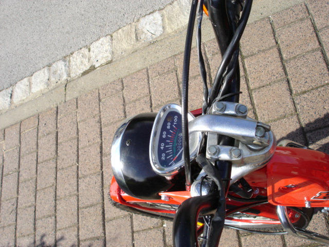

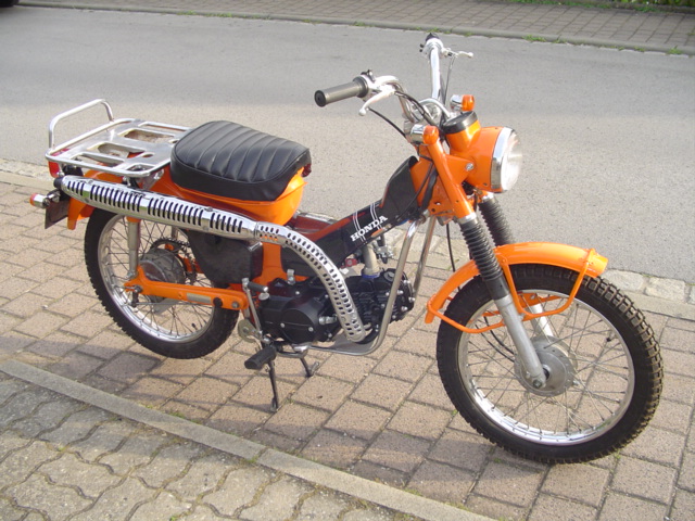

CT 110 oder CT 90, die haben eine Möglichkeit mit einen Hebel den Lenker um 90 Grad zu drehen. Auch die Fußrasten lassen sich hochklappen.
Gruß Michael
