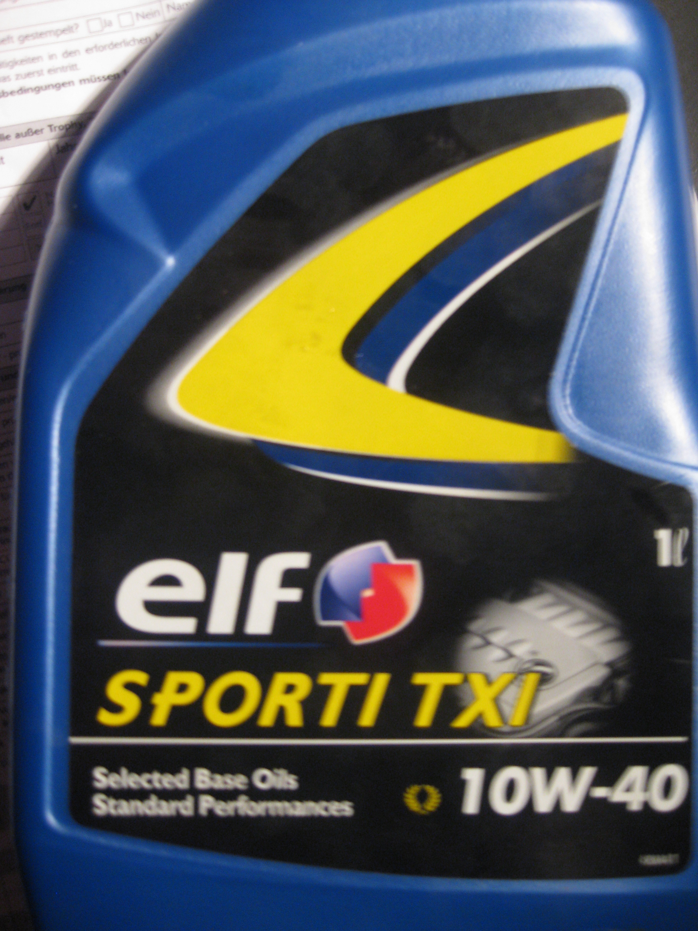

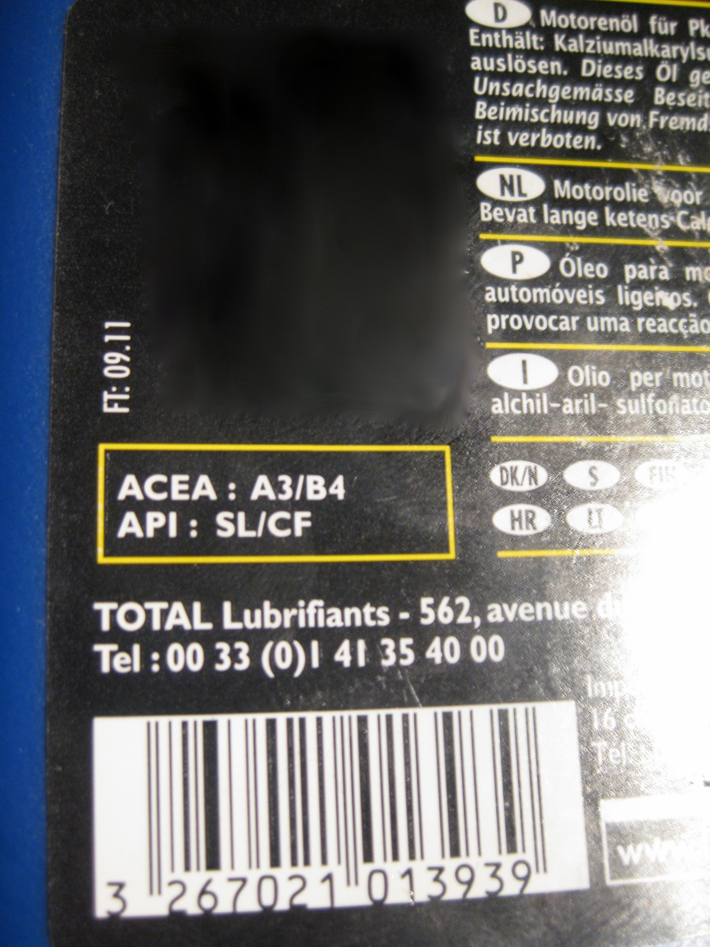

Da geht man zu einem Honda-Händler, bestellt Ersatzteile für die Honda und sagt LAUT UND DEUTLICH,
"...und noch das richige ÖL für die Innova"
Ich finde weder den Vermerk MA, noch sonst ein Vermerk "geeignet für 4 Takt ...." .
Motoröl für PKW mit Otto und Dieselmotor steht drauf :shock:!
Kann ich diesem Honda-Händler noch vertrauen?
