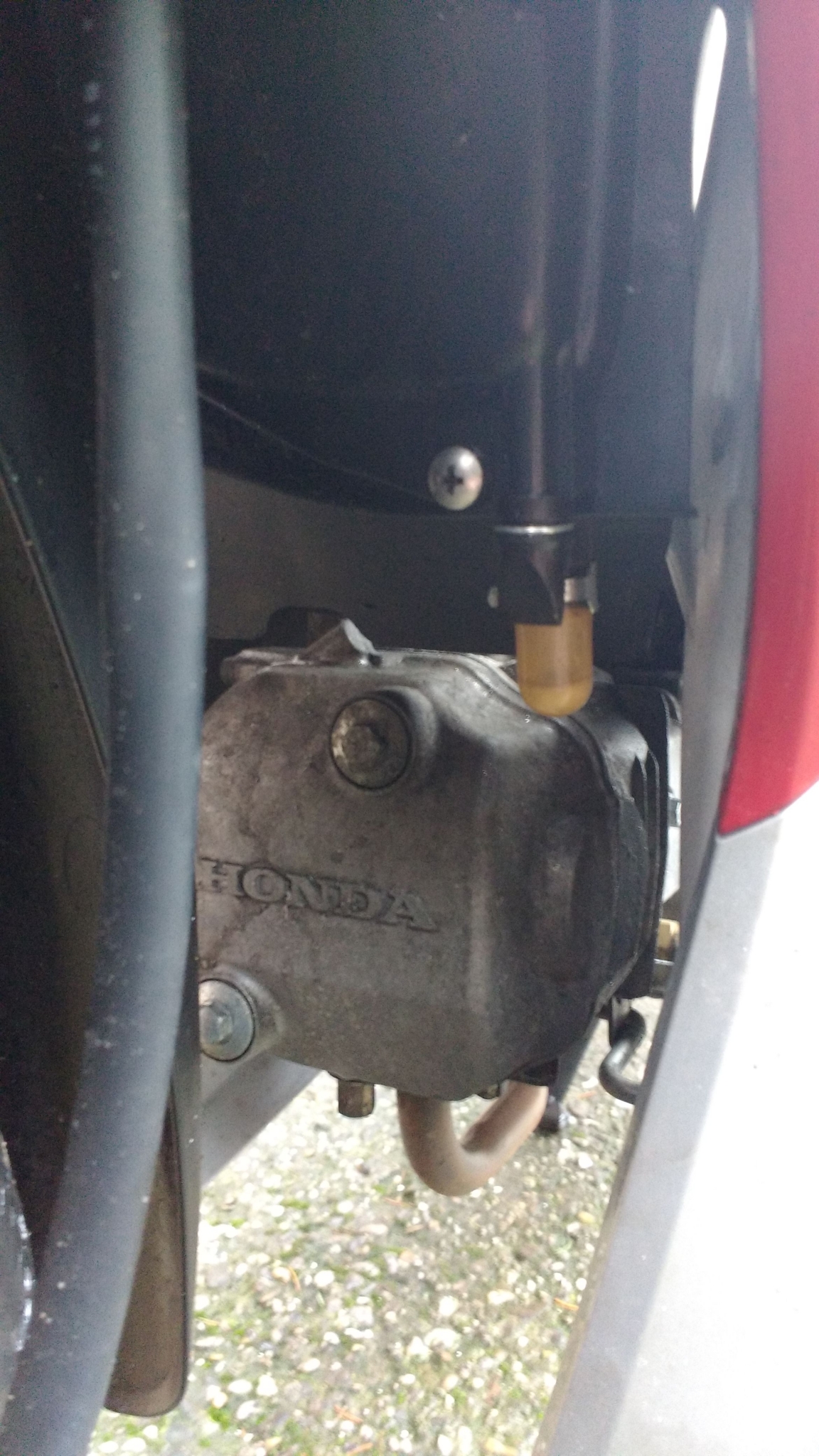

Geht mir genauso, fahre immer ein wenig über Maximum. In der kalten und feuchten Jahreszeit auch immer mal wieder nach dem Öl und dem Präservativ schauen. Habe nämlich auf den letzten 4k km keinen Tropfen öl gebraucht, jedoch seit dem letzten Ölwechsel auf 5w40 von Louis auf 600km von Max auf Min verbraucht. Das Präservativ, die genaue Bezeichnung lautet wohl Kurbelgehäuseentlüftung, war bei mir auch schon mehrmals voll. Übrigens, vom ersten in den zweiten beim kalten Motor gibt bei mir auch immer ein sattes "Klonk", hatte und habe ich bei jeden meiner Motorräder, ist aber mit dem 5er Öl wesentlich besser geworden.

Wechsel alle 1500 km im Winter, weil das Motörchen im Winter bei 15 km Wegstrecke im Standt-Rand-Bereich nicht richtig warm wird und das Öl viel Wasser aufnimmt:bräunliche Schmiere am Ölpeilstab und Ventildeckel.
Deshalb habe ich auch die Motorentlüftung nach draußen gelegt und die Verkleidung im Winter vorne am Zylinder zu 3/4 abgeklebt. Effekt: Motoröltemperatur pendelt sich nach 15 km wie im Sommer ohne Abklebung auf 80°C ein (Peilstab ist zugleich Ölthermometer). Bei nassem Winterwetter sind 10K weniger. Auf einer Autobahnetappe (10km) aber auch mal 100°C, da ist die Abklebung auf Dauer dann doch zu viel des Guten, aber ab und zu nützlich, um das Öl mal zu "kochen", damit eingelagertes Wasser verdampft. Seit diesen Maßnahmen keine Wasserschlamm im Öl mehr feststellbar.
