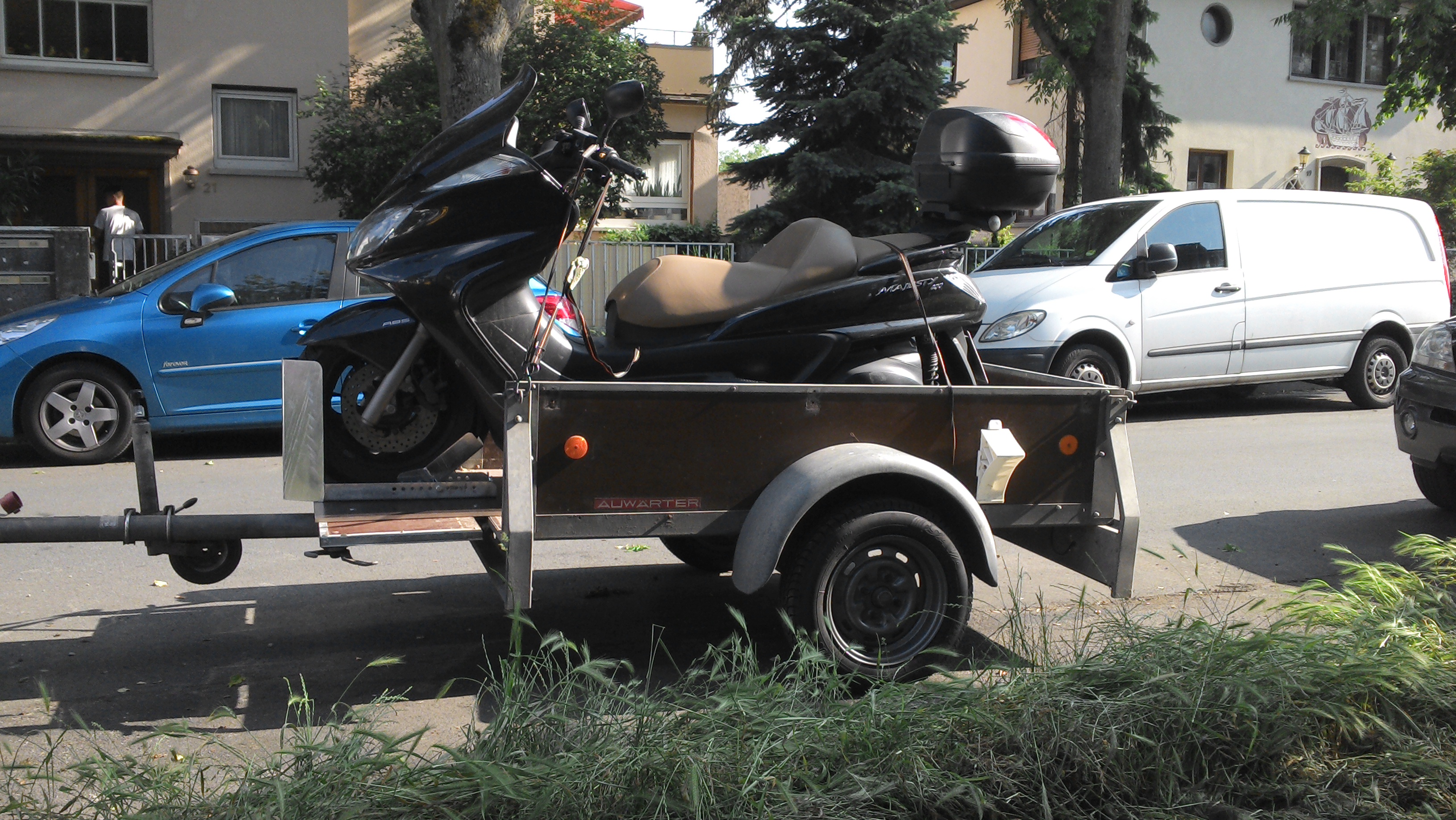

So sah es damals bei meiner Majesty aus, ich denke aber mal die Wave wäre kurz genug das ich vorne nicht aufklappen muss. In dem Fall habe ich noch so ein Ständer zum reinfahren und macht es natürlich sicherer weil das VOrderrad dann nicht seitlich verrutschen kann.

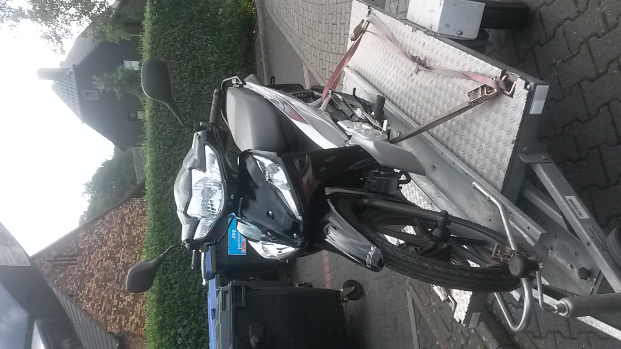

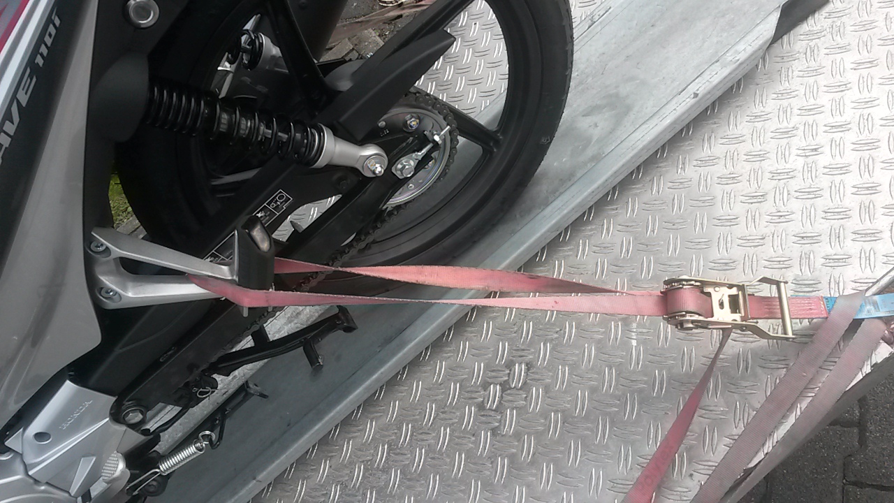

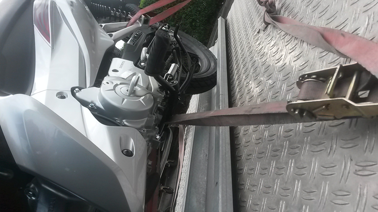

So die kleine Schwarte ist zuhause
Das Anschlagen der Wave fauf dem Hänger ist easy
Forderrad Fixieren
Nach hinten auf beiden seiten an den Fusrasten nach hinten Fixiren und unter dem Motor an dem Fußrastengedöns nach vorne Fixiren. Keine Kratzer kein Lenkerverbigen und sonstwas
Klappert Prima Wenns Fragen gibt PN
Forderrad Fixieren

- Beiträge: 12908
Re: Hängertransport
Deine Begeisterungsfähigkeit in Ehren, aber auf diesen Bildern ist so ziemlich alles falsch gemacht worden was man falsch machen kann!IGN hat geschrieben:Hi Benno,
wie geil ist das denn.
Wenn das BOSE sieht. Da können sich
die Profis mit ihren "Absenkanhängern"
noch was abschauen. Einfach Genial.
Winkel und Spannung der Zurrgurten stimmen nicht, Zurrpunkte sind falsch gewählt, Formschluss wurde verpasst, usw.
So zu fahren ist extrem gefährlich und verantwortungslos.
Re: Hängertransport
Hi,
also das mit der "Under-Underbone" Befestigung wird
niemals, never ever weiter empfohlen. Sorry.
Merke: Safety first !

Im Zubehör werden jetzt fest anschraubbare Anschlagspunkte für verschiedene Motorräder angeboten und ratet mal wo die liegen?
Im bereich der Radachsen.
Ich bin gestern gut 250 km so mit der kleine Schwarzen, via Landstraße teilweise sehr schlechter Zustand und BAB A3 mit Brückenbaustellen ohne Ende , wo der Stegmahänger mit seinen 49 kg Eigengewicht und denn knapp 100 kg Zuladung der Wave ordentlich Springt, gefahren. Die kleine hat sich keinen Zentimeter von ihrem Fleck bewegt.
Ob sie bei einem Aufprall gegen einen Brückenfpeiler da geblieben währe weis ich nicht, ich weis noch nicht einmal ob da der Anhänger am Auto bleiben würde.
Richtig sicher bist Du warscheinlich nur im Bett und dort sterben bekanntlich die Meisten.

Nur weil etwas im Zubehör angeboten wird heißt es noch lange nicht das dies auch gefahrlos verwendet werden kann...
Nur weil auf der Fahrt nichts passiert ist und es funktioniert hat heißt das auch noch nicht das es richtig ist...
Fakt ist: Diese "verzurrung" entspricht nicht dem Lehrbuch und nach sämtlichen physikalischen Gesetzen ist sie eher suboptimal. Die Punkte an sich sind vom Standpunkt der Tragkraft garnicht mal schlecht gewählt, die Winkel sind allerdings problematisch. Mein erster Gedanke war auch das ich so niemals fahren würde!
Die vordere verzurrung den Winkel der Gabel haben, eher etwas weiter vorne angeschlagen sein und das Fahrzeug sollte damit sauber in die Federung gezogen werden. Hinten sollte das Fahrzeug dann eher "Neutral" nach unten in die Federn gezogen werden.
Bei deiner Art hast Du das Vorderrad festgemacht (wenn ich es richtig sehe) und zusätzlich hinten nach hinten verspannt. Auf eine ähnliche Art habe ich vom ADAC einen Gabelservice bezahlt bekommen da die Gabel für diese Belastung nicht wirklich ausgelegt ist und die Simmerringe danach hinüber waren.

Das Problem der tiefen Befestigung ist, dass in Kurven die oberhalb der Fixpunkte befindliche Masse, welche wohl auch den Schwerpunkt beinhaltet, nach aussen drückt und damit bewirkt, dass die Reifenaufstandsfläche zur Kurveninnenseite hin wandert. Bei einem flachen Kräftedreieck verringert sich dadurch die Befestigungshöhe und beim nächsten Einfedern wird das Ganze instabil wenn das Möpp nicht schon in der Kurve wegkippt, weil das Rad weggerutscht ist.
Das wird bei Bennos Lösung nicht passieren, weil der Wave-Schwerpunkt wegen des Motors mit liegendem Zylinder sehr tief liegt und die hinteren Befestigungspunkte hoch genug gewählt wurden und auch noch weit auseinander sind.
Stünden die Räder in einer V-Schiene, hätte auch die Befestigung an der Motorunterseite gelangt. Dabei ist schon klar, dass die Zugbänder erheblichen Kräften ausgesetzt sind, aber das halten sie aus.
Klar, dass eine möglichst hohe Befestigung anzustreben ist, so sieht's aber doch viel 'schicker' aus.
Ach so, alles was einfedert, federt auch wieder aus ... es muss halt nur sichergestellt sein, dass sich während des Eingefedertseins keine Haltepunkte verschieben oder sich etwas aushängen kann, daher geschlossene Karabinerhaken verwenden und keine offenen Einfachhaken, wie sie sich an vielen Spanngurten befinden. Beim ausfedern wird sich alles schon wieder richten.
Optimal ist wohl ein Ziehen der Räder in ihre Aufstandsflächen, z.B. durch Gurte, ähnlich wie es die Mongos in der Kiste getan haben (auf den Ständern stehend!). Bei Autotransporten sieht man auch oft, dass die Räder mittels 'auf den Reifen aufliegenden Gurten' auf der Ladefläche fixiert sind.
ergänzt
