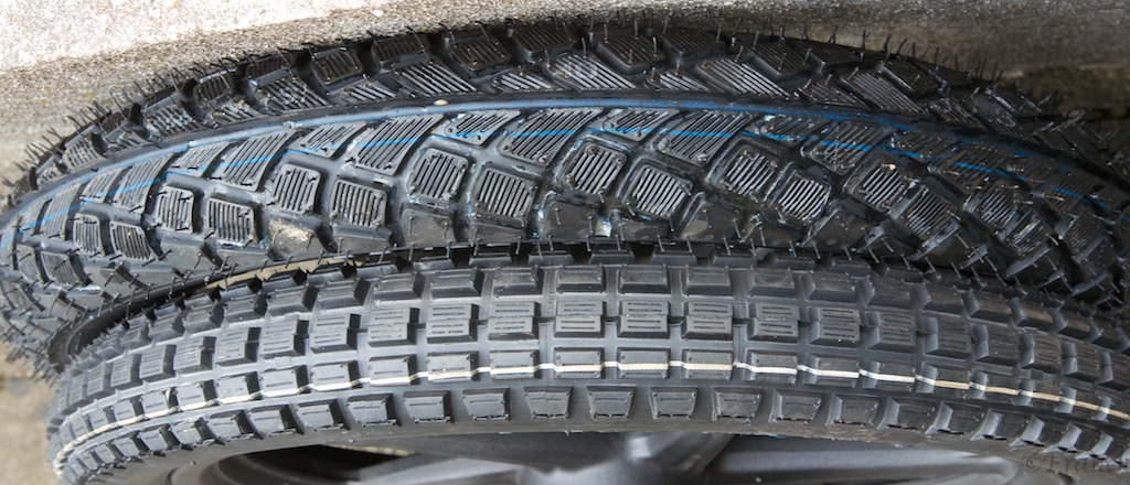

daten 80 90 17 zu 70 100 17:
breite: 80 zu 69
durchmesser: 576 zu 582
effektiver
abrollumfang: 1740 zu 1727
breite: 80 zu 69
effektiver

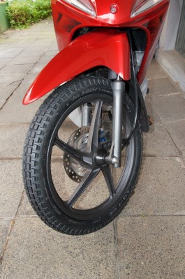

@All
Am Donnerstag einen kleiner Ausritt nach Münster um Pilles Heidenaus zu besichtigen. Außerdem winkte Pille mit einem Kaffee, wenn bei seiner Wave die Ventile kontrolliert/eingestellt werden. Ein aufziehender Regenguss verdammte uns in den Fahrradkeller des Mehrfamiliehauses, wobei sich die Ventileinstellerei bei der Wave einfacher als gegenüber der Inno erwieß. Lediglich zwei Schrauben und die Kipphebel für Einlass/Auslassventil liegen frei. Einen 10er Inbus ( für die Kurbelwellenabdeckung )vom Baumarkt besorgt und mit Hilfe von Vierkantschlüssel, 9er Maul und Messfühler 0,1mm am Einlassventil eingestellt ...... das Auslassventil war OK ..... beim Einlassventil ließ sich 0,05mm saugend durchziehen ... also Kontermutter gelöst ...mit dem Vierkant ein wenig gegen den Uhrzeigersinn .... festgehalten und wieder mit dem 9er gekontert. Beim dritten Versuch war 0,1mm wirklich "saugend" am Einlassventil eingestellt.
Nun zu der Bereifung .... Pille meinte, wenn die Vordergabel tief eintaucht ein Schleifgeräusch zu vernehmen
.... folgende Schleifspuren waren am vorderen Fender zu erkennen.
linke Seite ( bei der Wave die mit der Tachoschnecke )
rechte Seite ( Bremsscheibenseite )
Meineserachtens kann das Schleifgeräusch nur von der Bremsseite kommen .... die Schleifspuren im Fender deuten darauf hin.
Die blanken Stellen an den Rundungen des Fenders rühren aber von den Gumminippel der nagelneuen Heidenaus.
Ich werde 2* 80/90 17 als SiO2 bestellen und aufziehen ..... vieleicht gibt es in Osnabrück nicht solche "Stinkstiefel" als Graukittel als die, die Thrifter in Aurich erleben musste.
mfg
Gausi

heute zurückgerüstet auf originalbesohlung. langsam werd ich richtig fix mitte reifenwechsel
etwa halbe stunde mit ein/ausbau.
ich könnte ja den k66 in 70 100 ohne m&S ordern. es gibt einen neuling im forum der ebenselbiges gedenkt zu tun. oder vielleicht schon getan hat? MELDE DICH!

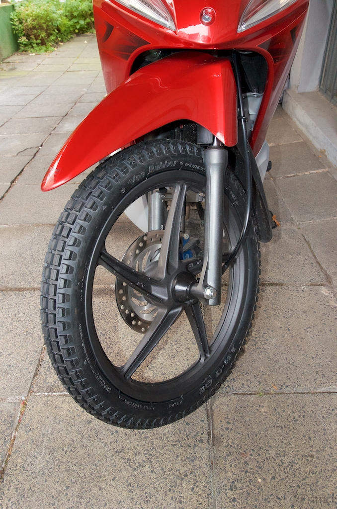

Pille .... ich hab heute aufgerüstet ..... hinten und vorne den 80/90 17 K66 SIO2 aufgezogen ..... habe aber ein weilchen länger gebraucht. Heute Nachmittag eine 40km Probefahrt abgeliefert ..
erster Eindruck ...... ein "singendes Geräusch" ist zu vernehmen mit leichtem Zittern ..... nicht tragisch ....man gewöhnt sich dran.
Ich habe vorne wie hinten 3,5 bar draufgehauen ...... einen Höhenschlag habe ich nicht vernehmen können. Beim Kurvenfahren fühlt sich die Kiste schwammiger an als mit den originalen K66er ...... hat eventuell auch was mit der Gummimischung zu tun.
Vorderrad:
linke Seite:
rechte Seite ( Bremsenseite )
Die Gumminippel an den Neureifen sind 7mm lang ..... das Rad läuft näher am linken als am rechten Gabelholm..... von der Außenflanke des Reifens zur rechten Seite Tauchrohrmitte sinds mit den Gliedermaßstab gemessen 37mm ....an der linken Seite habe ich 35mm.
Es ist zwar ziemlich knapp ...... habe aber gegenüber Pilles Fenderabdruck eine geringere Eintauchtiefe. Ich werde erstmal so damit fahren und bei nachster Gelegenheit den TÜV aufsuchen. Sollten die meckern, wird eben ein wenig vom Fender abgefeilt.
Geschliffen hats auch beim schärfsten Abbremsen nicht.

Vorweg @ Pille
ich hoffe die Nuss ist bei Dir angekommen
nun zum eigentlichen Thema : am Freitag bin ich nach Osnabrück zur TÜV Prüfstelle NORD gefahren, um mir die 80/90 17 K66 Heidenau Silica eintragen zu lassen.
Mit der Bescheinigung der technischen Reifendaten und dem Fahrzeugschein war ich eigentlich frohen mutes, den Vorderreifen eingetragen zu bekommen. An der Information tippte der Prüfer einige Daten in seinen Computer und bat mich, draussen bei meiner Inno zu warten ............
Nach ca. 15min kam er meiner Bescheinigung und meinem Fahrzeugschein heraus und sagte, ob dieses der Roller sei bei dem die Eintragung erfolgen soll ..... ich bejate dass und stellte klar, dass das kein Roller sei wegen der fehlenden Triebsatzschwinge.
Kurz um, er bräuchte noch eine Bescheinigung von Honda, dass eben dieser Reifen für das Model JC37 freigegeben ist.
Meine Antwort: gibt es keine andere Möglichkeit diesen Reifen doch noch eingetragen zu bekommen? Ich hatte immer vermutet, dass der TÜV in erster Linie der Sicherheit auf deutschen Strassen verpflichtet ist ......
Antwort des Prüfers ..... In Hannover und in Essen hätte der TÜV die technischen Möglichkeiten ein Gutachten zu erstellen, die eine Eintragung möglich machen würden .......die Geldfrage ließ ich nach solch einer Aussage offen.
Ich musste wenigstens für seine "Bemühungen" kein Geld lassen und fuhr zum Hondahändler, ob die irgendwelche connections zu Honda haben und in irgendeinen Aktenordener dieser Reifen für die Inno freigegeben schlummern würde ......( Prinzip Hoffnungsschimmer - leider mit negativen Resultat )
Ich bleibe dabei ..... der Vorderreifen ist nicht eingetragen und heute auf den Weg zur Arbeit konnte man bei bis zu 7cm Schnee ein deutliches Sicherheitsplus verspüren. Solange die Witterung auf Winter steht ...... habe ich illegal M+S Bereifung und dafür keinen Fahrzeugschein am Mann ..... da die Grünröcke besser lesen als denken können und sich wahrscheinlich erfreuen, das die einen Biker mit M+S Bereifung angehalten haben.
EIn nicht mitgeführter Fahrzeugschein macht 10€ ....... ( beim lesen jenes Dokumentes könnten die ja die tatsächliche Größe mit der der eingetragenen Größe vergleichen )
Ich hoffe, dass ich Ende März mit der Illegalität durch bin
mfg

2. Der Reifen schleift seitlich an der Gabelholmabdeckung im Schutzblech.
Ob's an der Innova funktioniert, kann ich nicht sagen.
Nun wird es wohl vorne ein MICHELIN 2.50-17 43S TT M 45 RF.
Ist zwar kein reiner Winterreifen, aber ein Allwetterreifen mit groben Profilblöcken.
Ich werde hier posten, wie sich der Reifen macht.
Falls jemand einen besseren für vorne kennt, bitte melden!
Damit sich niemand umsonst abplagt: Das geht definitiv nicht![/b]
1. Die Felge ist zu schmal für die dicken Wülste, das Schlauchventil hat nicht genügend Platz.

Re: Wave fit für den Winter mit KOMPLETTER M&S Winterbereifung
Ob besser kann ich noch nicht beurteilen: 17 Zoll VED 03 2.50-17 43M Vee-Rubber VRM-021
Etwas aggressiver im Profil zumindest
