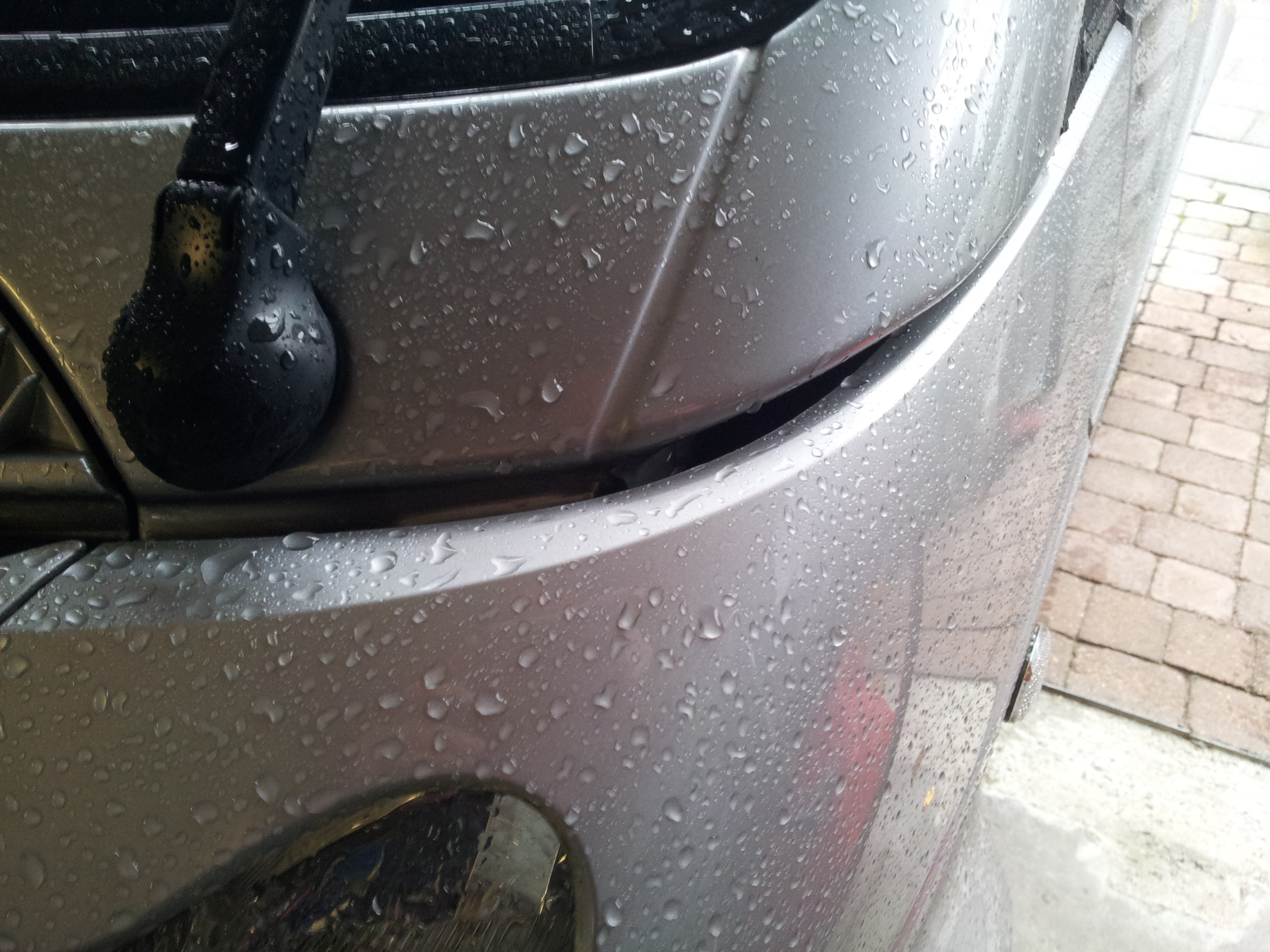

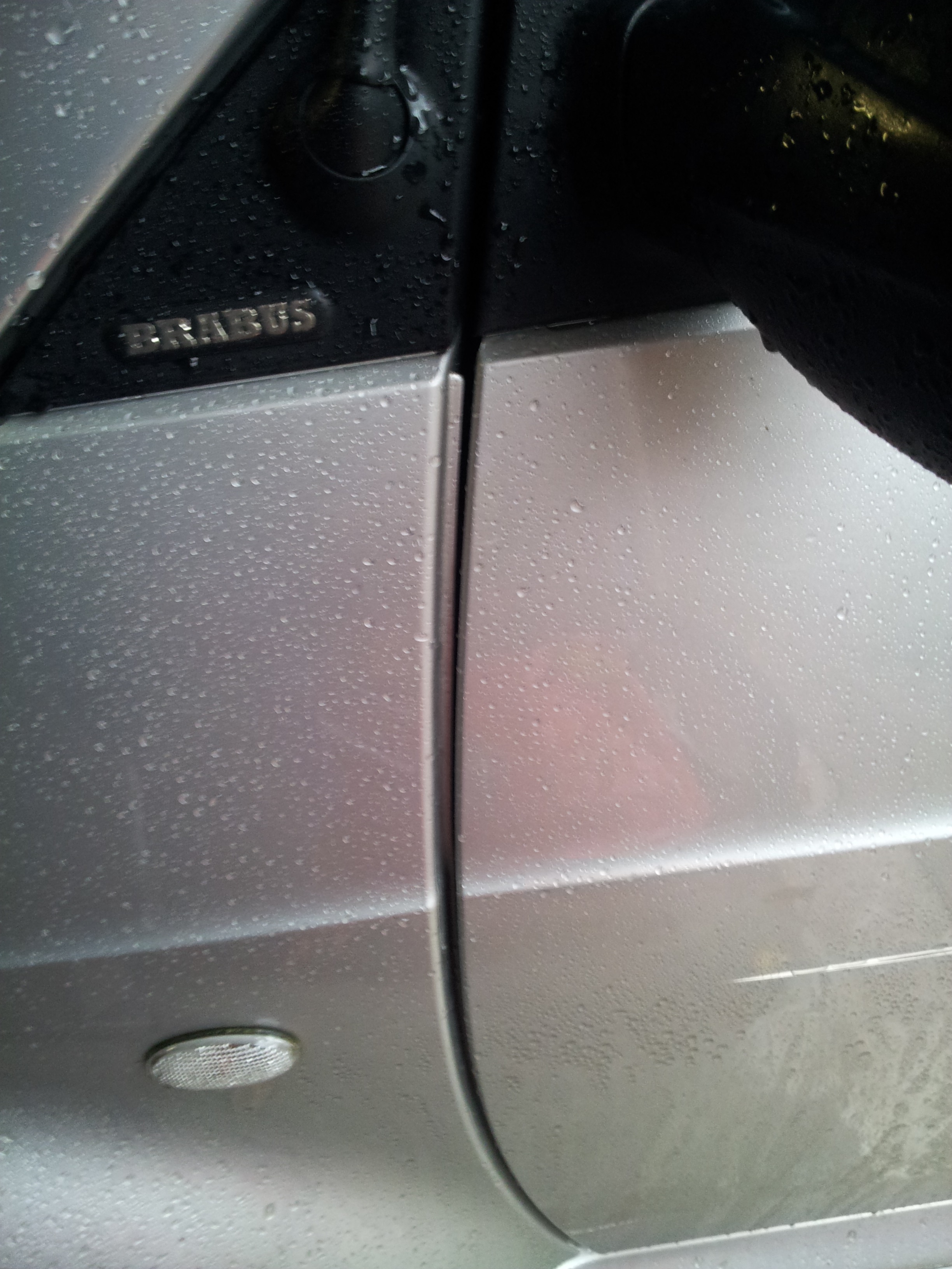

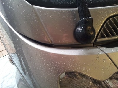

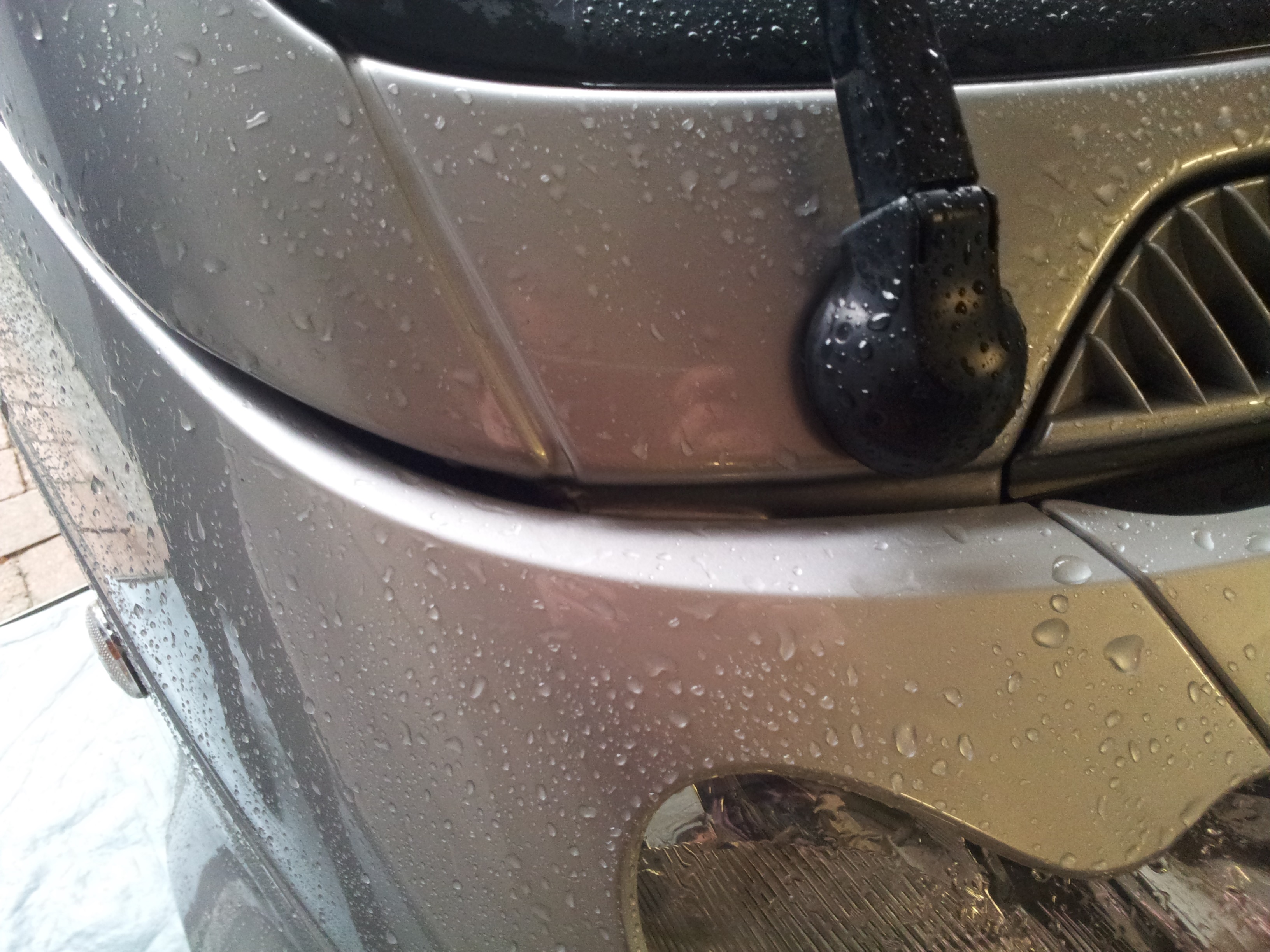

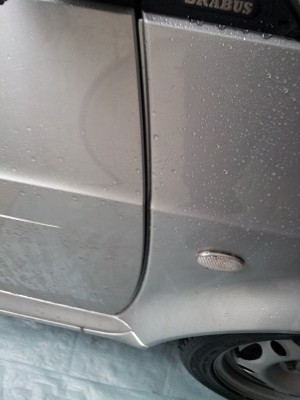

gerade zurück von der Besichtigung mit Probefahrt.
Leider hatte der VK nicht alle Unterlagen vom Fahrzeug zusammen. Das Scheckheft hatte er nicht. Aber dafür alle Unterlagen vom Motorentausch incl. der 3 Jahres Garantieurkunde. Das Fahrzeug selbst machte für das Alter einen gepflegten Eindruck. Allerdings wo man auf die Metallteile schauen konnte (vordere Radhäuser, hinten links und rechts vom Motor) war an den Metallteilen überall leichter Kantenrost - reine Kosmetik, müsste nach meinen Ansprüchen aber beseitigt werden.
Beide Reifensätze waren runter bzw. aus dem Baujahr 2003 - Vorteil, so lässt sich die Laufleistung nachvollziehen.
Leider war der neue Motor (hatte nach den Unterlagen gerade mal 100km auf der Uhr) leider auf der linken Seite vom Zylinderkopf überall leicht verölt. Darum wollte sich der VK in der nächsten Woche noch mal bei dem Motorenbauer kümmern, da wird wohl irgend eine Leitung nicht ganz dicht sein.
Auch wurde bei dem Fahrzeug die Frontmaske gewechselt, da beim Einparken jemand in die Maske gefahren ist. Es wurden die Maske und die darunter liegenden Metallaufnahmen erneuert - Tridion soll nichts abbekommen haben. Das Gutachten lag nicht vor, soll aber, wenn es zu einer weiteren Besichtigung kommt, nachgereicht werden. Leider ist nach meinem Empfinden die Maske schlecht eingepasst - da muss die Werkstatt sich wohl auch noch mal drum kümmern. Oder sind solche Spaltmaße beim Smart die Norm?
Was mich auch störte war, dass der Motor kein BRABUS war sondern die Leistungssteigerung mit Endgeschwindigkeitsentdrosselung von einem anderen Tuner war. Aber sie ist in die Fahrzeugpapiere eingetragen. Von BRABUS ist wohl nur das Fahrwerk und Endtopf, evlt. gehören noch das Lederlenkrad und die Schaltwippen dazu.
Den einzig richtigen Vorteil dieses Fahrzeugs sehe ich in dem neuen Motor mit der 3jährigen Garantie.

Vergiss dieses Auto. Das ist eine Ruine! Da wird, mit ziemlicher Sicherheit, versucht einen über den Tisch zu ziehen. Das ist mit an Sicherheit grenzender Wahrscheinlichkeit KEIN Brabus Smart sondern eine Bastelbude für die man nun den sprichwörtlich dummen Sucht der jeden Morgen irgendwo aufsteht.
Bei diesem Fahrzeug stimmt zuviel nicht. Angefangen bei nicht vorhandenen Serviceheft (KM Leistung kann deshalb nicht gesichert werden), weiter bei den Spaltmassen die NIE so aussehen dürfen. Nicht mal nach einer Unfallreparatur. Da war ein Stümper am Werk.
Was weiter in diesem Kontext auffällt ist die Laufleistung von angegebenen 78160 (Die sich ja nicht sichern lassen). Ein Reifensatz würde kaum 78160 KM weit reichen. Jedenfalls sicher nicht bei einem leistungsgesteigerten Brabus. Wir haben mit den Sommerreifen das erste mal irgendwo bei diesem KM Stand gewechselt. ABER wir hatten in den Winterzeit Winterreifen montiert gehabt. Da fällt rund schon mal ein drittel der Fahrleistung weg. Auch sind die hinteren Reifen wesentlich rascher runter als Vorne. Das beide gleichzeitig am Ende sind ist so gut wie ausgeschlossen. Und die Räder können zwischen hinten und vorne nicht getauscht werden. Es sind unterschiedliche Felgen.
Auch Rost ist nicht wirklich typisch und schon gar nicht bei dieser Fahrleistung; 78160KM in in 11 Jahren sind gerade mal knapp 7000 Km pro Jahr.
Nachdem was du jetzt schilderts würde ich einen RIESENABSTAND von diesem Smart nehmen!!!!!!! Dieser Smart ist mit an Sicherheit grenzender Wahrscheinlichkeit eine komplette Ruine!
Versuch doch lieber nochmals den 1. Smart den von "Jeck" ranzukommen. Der macht ja einen gute Gesamteindruck und dort stimmt auch die History.
Mein Rat: FINGER WEG!!!!
Ich hatte vor vielen Jahren mal mit Autos gehandelt. Also günstig gekauft und preiswert weiterverkauft. Deshalb kann ich dir aus Erfahrung sagen: Höre auf dein Bauchgefühl. Man merkt normalerweise sehr rasch wenn etwas faul ist. Und hier muss man auf beiden Augen Blind, schwer hörgeschädigt und nicht mehr im vollen Besitz seiner Kompetenzen sein um die Warnsignale nicht zu sehen.
Mache dir keinen Stress. Es gibt genügend Smart's. Du wirst den richtigen schon noch finden. Dieser ist es definitiv nicht.

Habe mir nochmals die Bilder vom Angebot angeschaut. Jetzt fallen mir die "speziellen" Spaltmasse auch auf. Habs vorhin gar nicht gesehen. Auch die Stahlfelgen auf dem Fahrzeug sind ja gut zu erkennen. Also ist schon mal auszuschliessen dass die anscheinend marginale KM Leistung alle mit den Brabusfelgen absolviert wurden. Und warum sind die Seitenspiegel Schwarz (Smart Pure) und nicht in Wagenfarbe lackiert? Es stimmt alles nicht zusammen. Auch ein Motorschaden bei 78160Km bei einen 699er Motor wäre sehr aussergewöhnlich.
