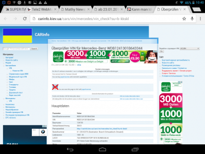

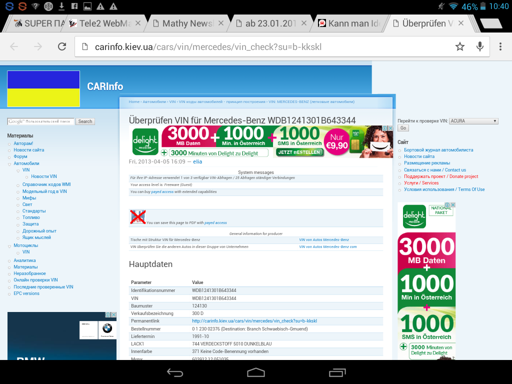

http://www.motor-talk.de
hat mich auf eine HP geleitet,
http://carinfo.kiev.ua/cars/vin/Mercedes
wo an Hand der VIN alles offen gelegt wird: COOL.
