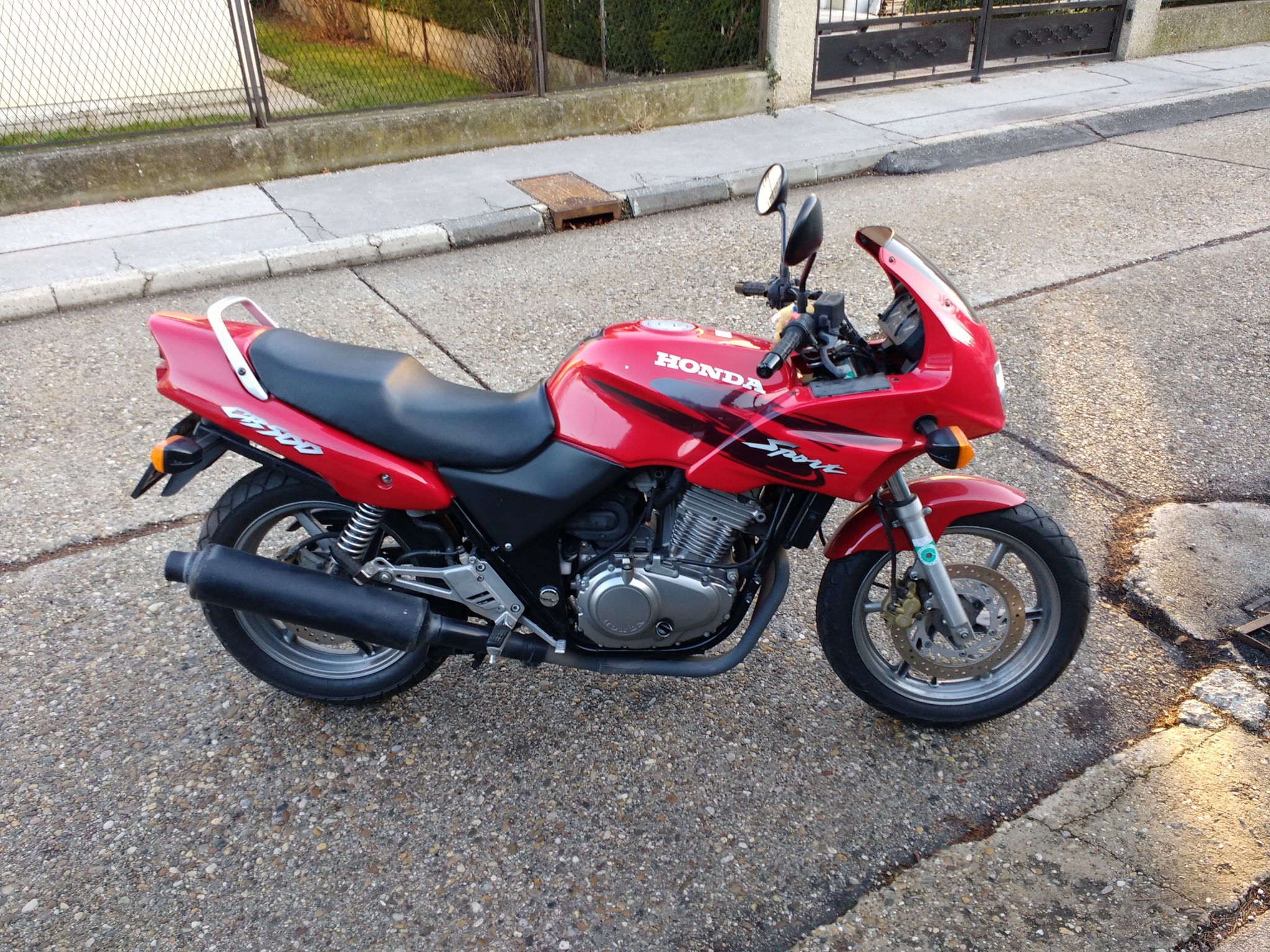

Hallo liebe Wellenreiter und Innovatreiber!

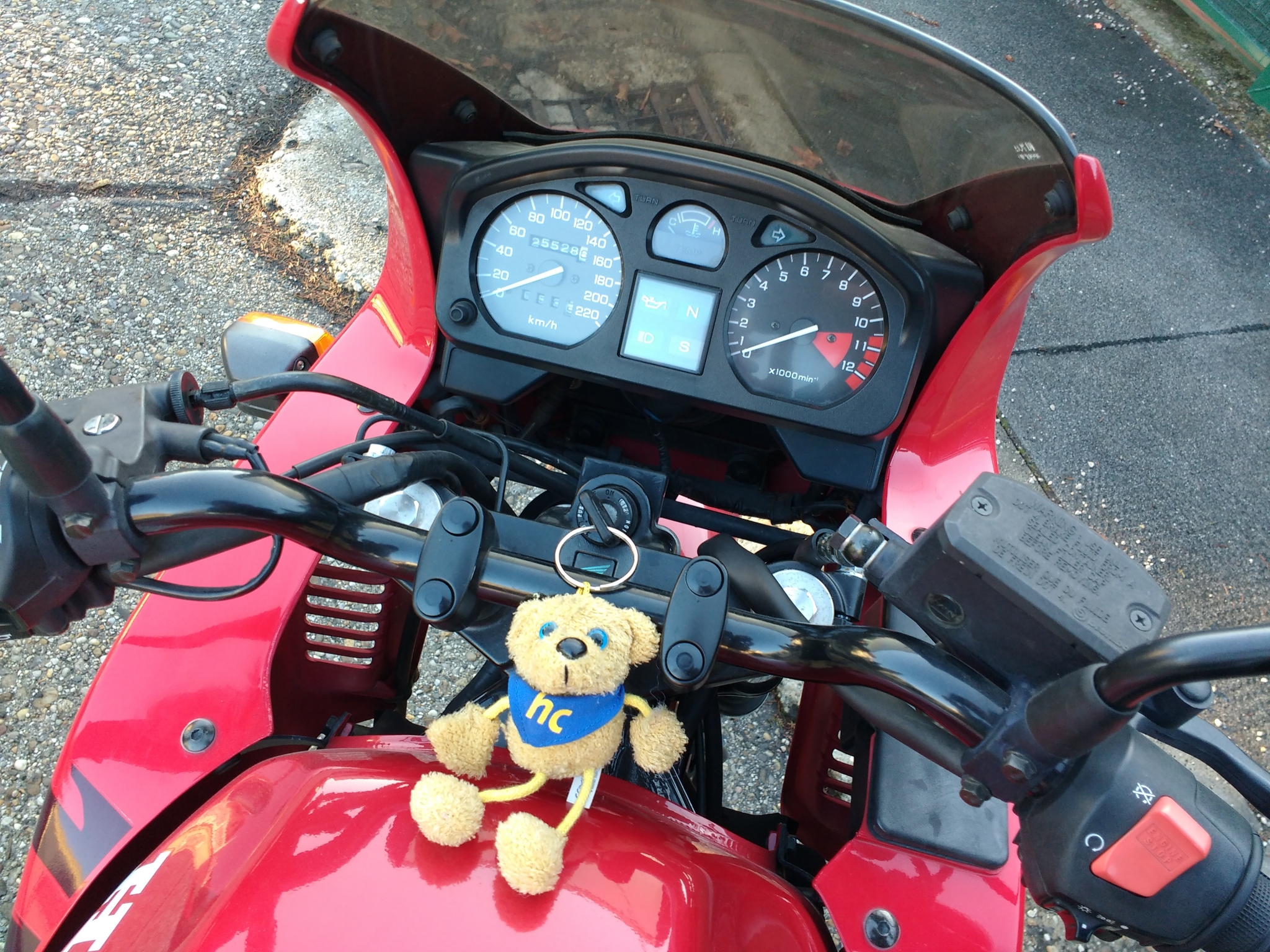

Heute möchte ich euch mein "neues" Bike vorstellen, eine rote '98er Honda CB 500 S mit 25k km. Eigentlich hatte ich den großen Maschinen ja abgeschworen, aber am Montag bin ich schwach geworden und habe um 1300€ die CB erstanden. Und sie ist meiner Meinung nach in einem ziemlich guten Zustand. Das einzige das mir ausgefallen ist, ist das sich die Nadel fürs Kühlwasser bei den momentanen Temperaturen fast garnicht bewegt, ich dachte da schon an einen Ausfall der Anzeige. Außerdem "Stuckert" der Motor bei niedrigen Drehzahlen. Es hört sich fast so an wie ein alter Steyr Traktor. Beide Probleme sind jedoch laut einschlägigen Foren keine Probleme, sondern Eigenarten der CB. Eventuell liegt es auch an einem verdreckten Vergaser. Vielleicht kann das ein anwesender CB Treiber bestätigen. Ansonst ist die CB in einem sehr schönen optischen Zustand. Sie liegt sehr gut auf der Straße. Vom Vorbesitzer wurden die Reifen, das Öl, der Ölfilter, der Luftfilter so wie beide Bremsbeläge und die Batterie gewechselt. Und heute Morgen ist sie bei -2 Grad sofort angesprungen. Morgen kommt sie jedoch sicherheitshalber zum Mechaniker des Vertrauens, denn nach 18 Jahren kann es schon an der einen oder anderen Stelle zwicken. Nur zum durchschauen, sicherheitshalber.
Und was passiert mit der Welle? Der bleibe ich treu, es gibt für die Stadt nix besseres und beide Bikes sind füreinander keine Konkurrenz, sind sich nicht ähnlich genug, dass eines davon entbehrlich werden würde. :inno: :inno: :inno:

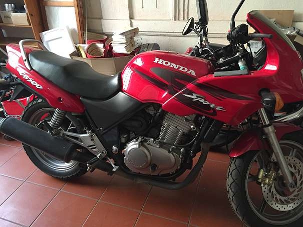

Morgen!
900 ist schon eine Ansage, aber selbst in der "toten Zeit" bei uns fast nicht machbar, siehe
https://www.willhaben.at/iad/gebrauchtw ... 000&sort=2
Und das ist eine DER Verkaufsseiten hier in Ö. Kaufst du in 2-3 Monaten sind die Preise noch höher oder die besten Angebote in Null Komma nix weg, das wird aber bei euch auch nicht anders sein. Nein, ich habe echt nicht das Gefühl zu viel bezahlt zu haben, ich fands fair. Vor allem in Anbetracht dessen, was schon alles gemacht wurde, und es wurde gemacht, davon habe ich mich überzeugt. Außerdem gibs bei uns einen Haufen gedrosselte. Ich wollte aber eine "offene" haben. Das aufmachen ist ja an sich kein großes Problem, aber die österreichische Bürokratie ist da sehr unflexibel und "schwarz" fahren ist mir zu gefährlich. Übrigens, ein Arbeitskollege hat sich gestern eine brandneue Vision 110 gekauft, um 1990€ mit Griffheizung und Wndschild. Ein gutes, und vor allem neues Moped, keine Frage, aber eben auch etwas kleines. Merkt ihr auf was ich hinaus will? Die CB mag alt sein und technisch auch nicht mehr das neueste, aber sie ist eben ein Motorrad, und dafür find ich den Preis ok.

Das mit der Temp.-Anzeige hatte meine auch (wie viele andere Honda-Modelle) - ist normal! Wenn ich mich recht erinnere, hat die CB den einfachen Kühl-Kreislauf, übern Winter bekommst den Motor dann kaum warm. Dann macht es Sinn, den Kühler (teilweise) abzudecken.

bike-didi hat geschrieben:Das mit der Temp.-Anzeige hatte meine auch (wie viele andere Honda-Modelle) - ist normal! Wenn ich mich recht erinnere, hat die CB den einfachen Kühl-Kreislauf, übern Winter bekommst den Motor dann kaum warm. Dann macht es Sinn, den Kühler (teilweise) abzudecken.
Ich dachte ja zuerst die Anzeige ist kaputt aber ich habe auf der Fahrt zum Mechaniker gestern den Kühler zu etwa 80% abgedeckt, die Nadel hat sich wirklich deutlich mehr gehoben. Ist also echt normal!
