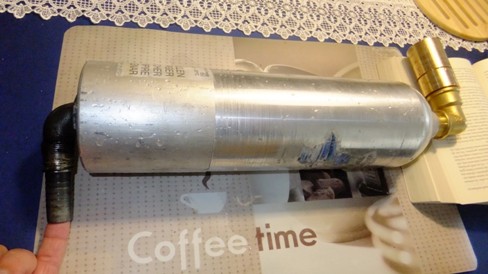

Mit meinem Zusatztank bin ich fast fertig. Kommt natürlich mit Bildern in den Thread.

Zeig her dein Tankungetüm :shock: .
Bin gespannt, wann der Erste das "Helmfach mit Blech auskleidet und so den Tank erweitert. Wäre doch mal ein Anspruch für den geübten Schweißer :)

da muss ich Dich leider enttäuschen. Der Tank sitzt vor dem Top Case (Stichwort Fallbenzin) aber mit der Möglichkeit die Sitzbank zu kippen. Jedenfalls wird das nicht eine Eintagsfliege wie Conchita Wurst mit Alpecin F ... Apeal.

Sind das CO²-Flaschen o.Ä? Sieht so aus, weil du immer von einem Zusatztank sprichst.

Ich habe 2 Versuche in der Küche gemacht ( Frau nicht da ) :oops:
Über den 10 mm Anschluss > in 1 Minute > 2 Liter
über den 20 mm Anschluss > in 10 Sek. > 2 Liter
Entlüftung fehlt noch da Behälter beim schweißen.
werde wohl den 20 mm Anschluss unter den Sitz pfriemeln müssen. Geht im Moment nicht > mein Sitz ist bei Christian.
Eingefüllt wird über 1" und 3/4" Rohrgewinde. Geht super ohne überlaufen.
im Anhang noch ein Paar Rohbilder. Das Problem die höhe des Tankdeckels siehe Bild 1
der Bajonettverschluss fehlt noch.
Vielleicht liest Reinhard mit und hat auch Tankumbauten mit Bilder oder eine Idee? wäre schön.
Gruß Karl :prost2:

Auf die Frage von Sachsenring. Die Aluflasche war eine Prüfgasflasche für Gaswarngeräte.
Prüfdruck um die 50 bar. Fassungsvermögen ca. 2 Liter.
