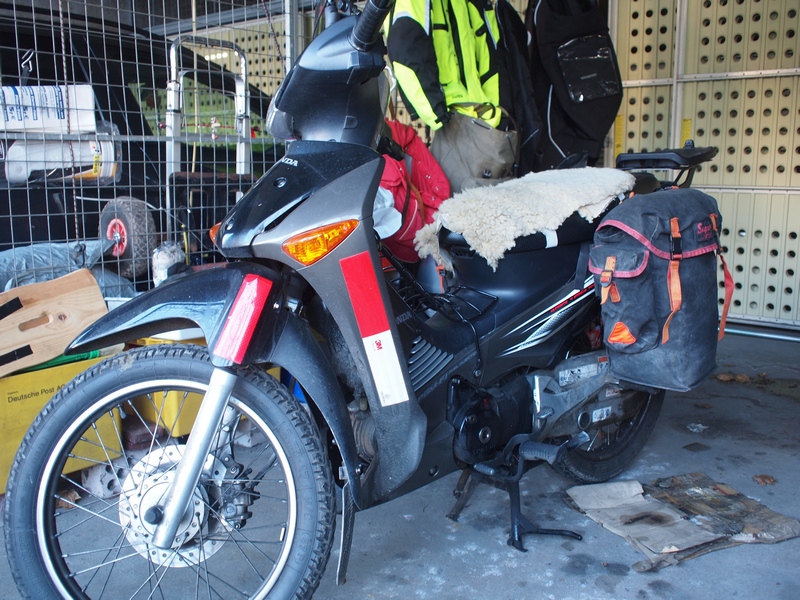

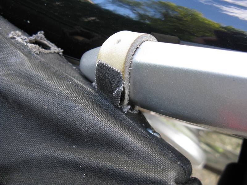

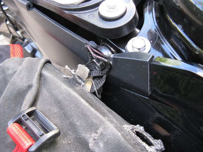

Für das erste Projekt nahm ich zwei alte Taschen von Carradice, die normalerweise quer hinter dem Fahrradsattel befestigt werden. Sie sind breiter als hoch, also wurden sie auf eine ganz simple Art befestigt.
Vorne wurde an einer rahmenfesten Schraube eine Schlaufe aus Band befestigt. Durch diese Schlaufe dann der Befestigungsriemen der Tasche gezogen. Hinten wurde ein ebensolcher Riemen einfach um den Handlauf geschlungen, fertig.
Je nachdem, wie groß die Abstände zwischen diesen beiden Haltepunkten sind, passt alles an Tasche, was zur Hand ist. Vom alten Schulranzen bis hin zur Aktentasche. Einfach mal schauen, was im Keller liegt.

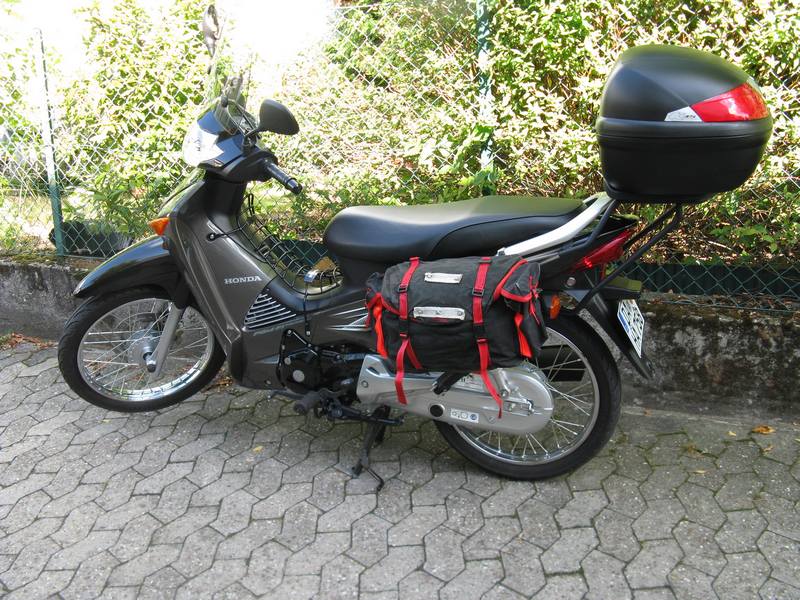

Projekt Nr.2.

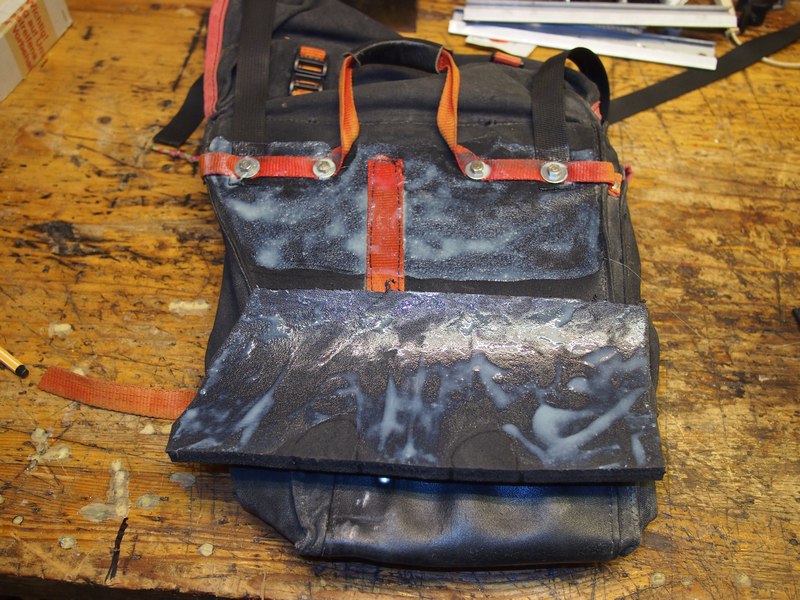

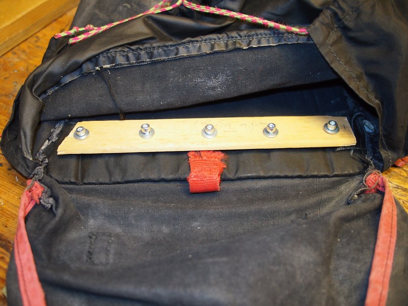

Ich wollte mehr Fassungsvermögen, also nahm ich ein Paar alte Radtaschen, die ich Anfang der 90iger geschenkt bekommen hatte. Diese sind so aufgebaut wie die meisten einfachen Radtaschen, eine leichte Versteifung innen und außen angebrachte Haken.
Schritt 1: Die Haken werden entfernt.
Schritt 2: Zur Versteifung innen ein Stück Holz, hier alte Fußleisten..
Schritt 3: 25mm breite Bänder mit teilbaren Schnallen (Zubehör für Rucksäcke) außen.
Schritt 3: Alles verschrauben, M5 reicht.
Schritt 3: Kratzschutz anbringen. Ich nahm eine alte Isomatte, die flächig aufgeklebt wurde.
Schritt 4: Sitzbank hoch, Fußrasten ausklappen, Taschen anhängen.
Schritt 5: Kurze Klettbänder am Boden der Taschen in die dort immer vorhandenen Schlaufen und mit Fußrastenauslegern verbinden.
Vorteile dieser Konstruktion: Die Taschen sind fest mit der Inno verbunden, sie können nicht so einfach abgenommen werden.

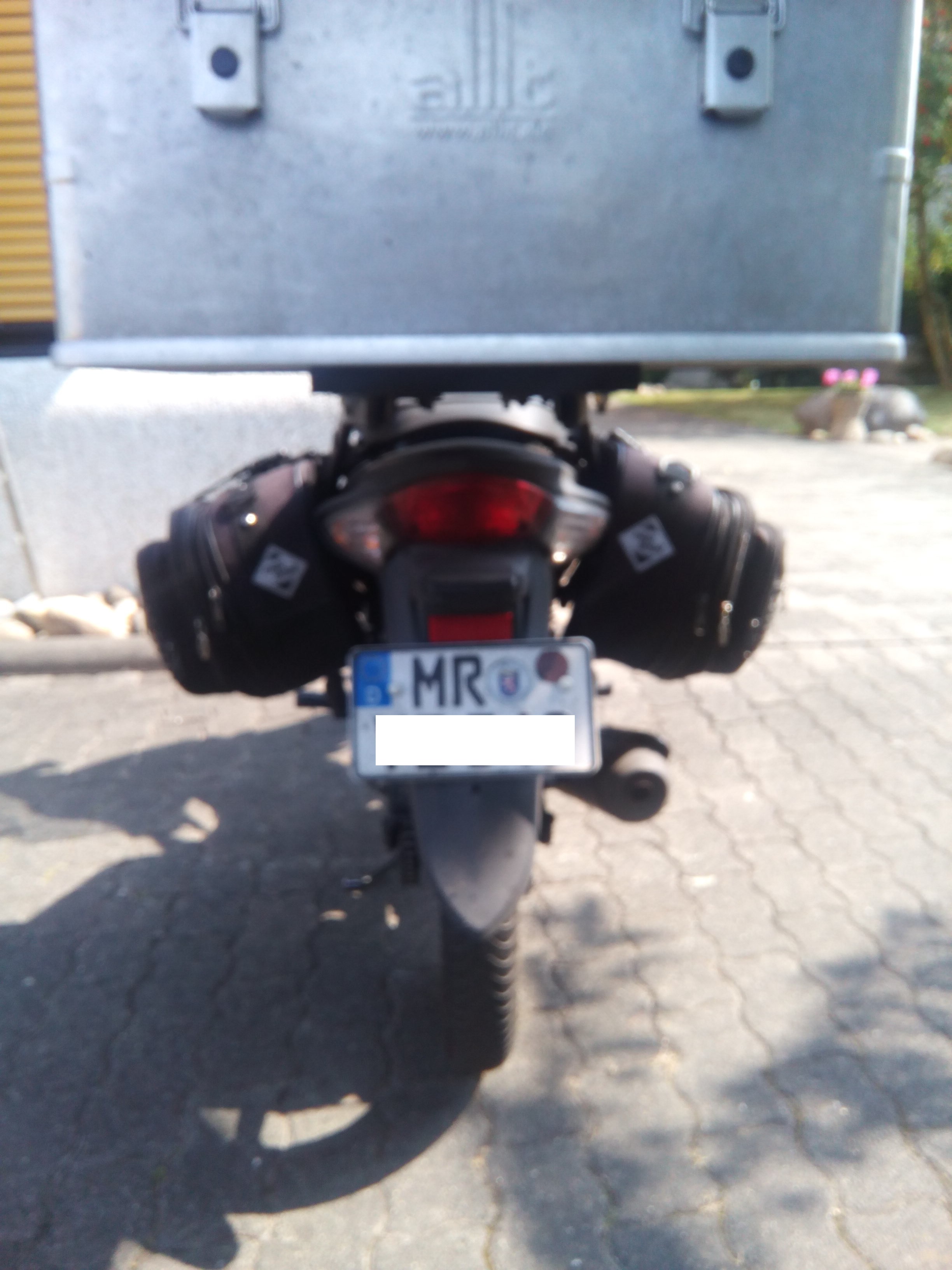

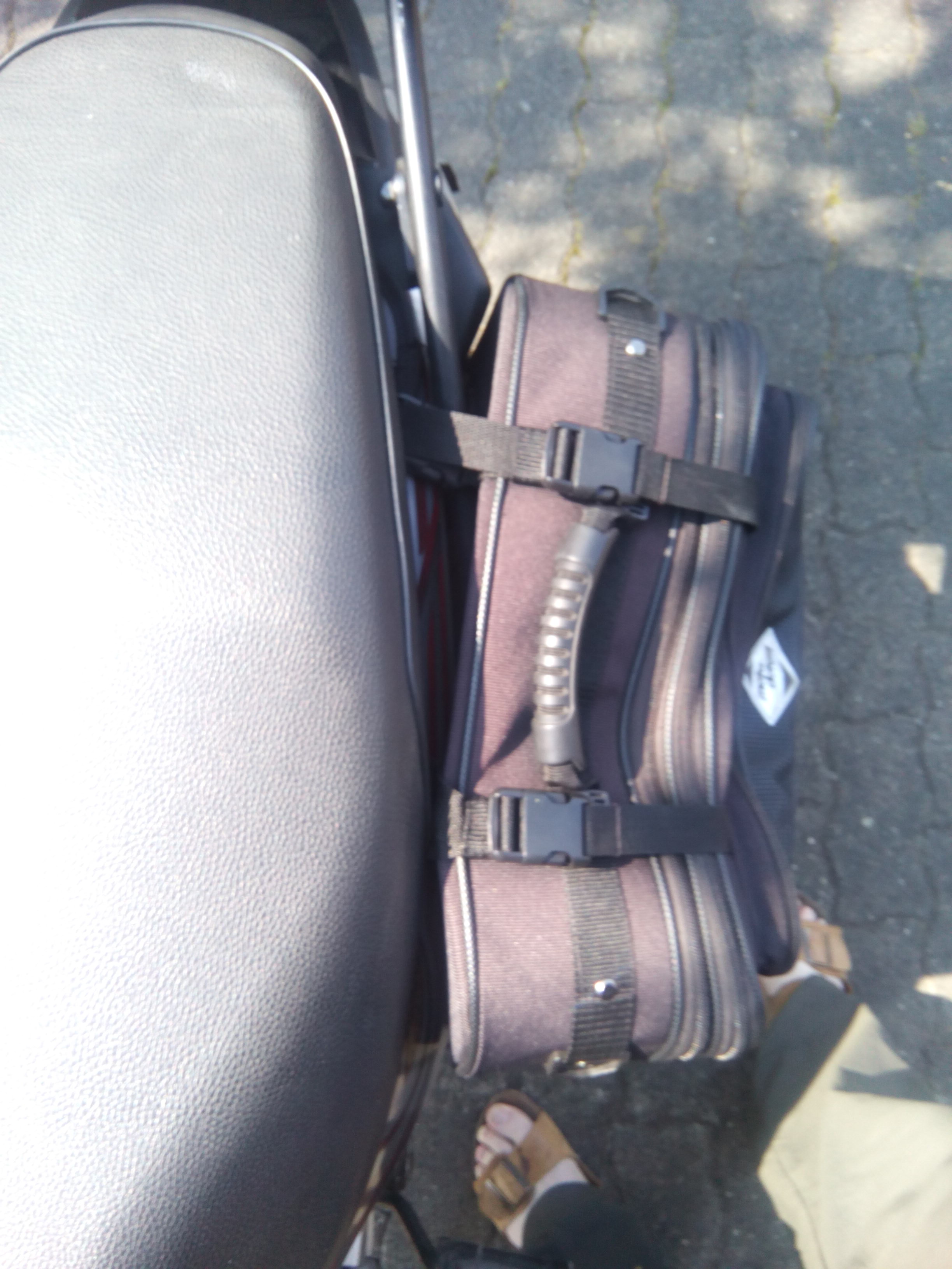

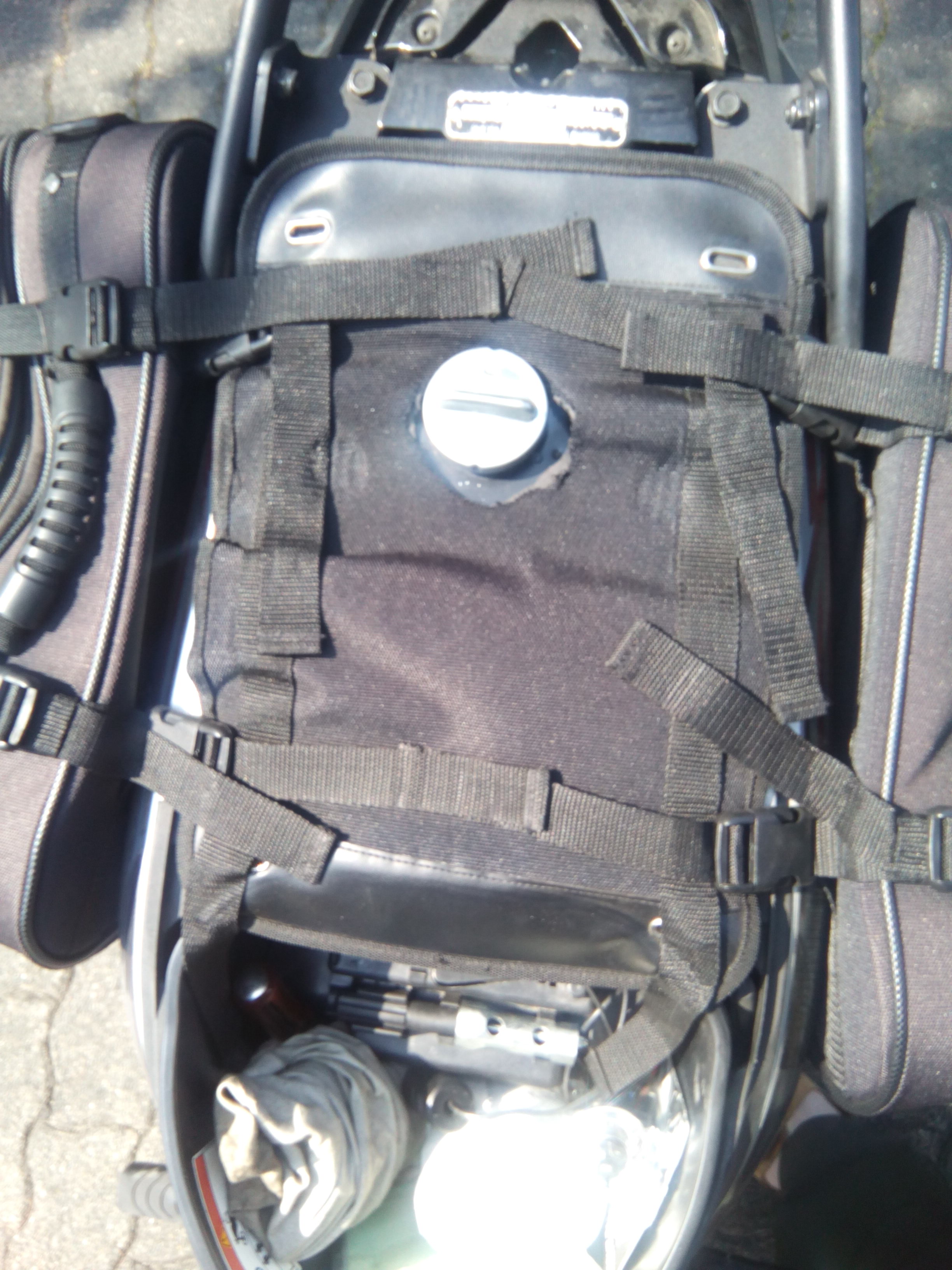

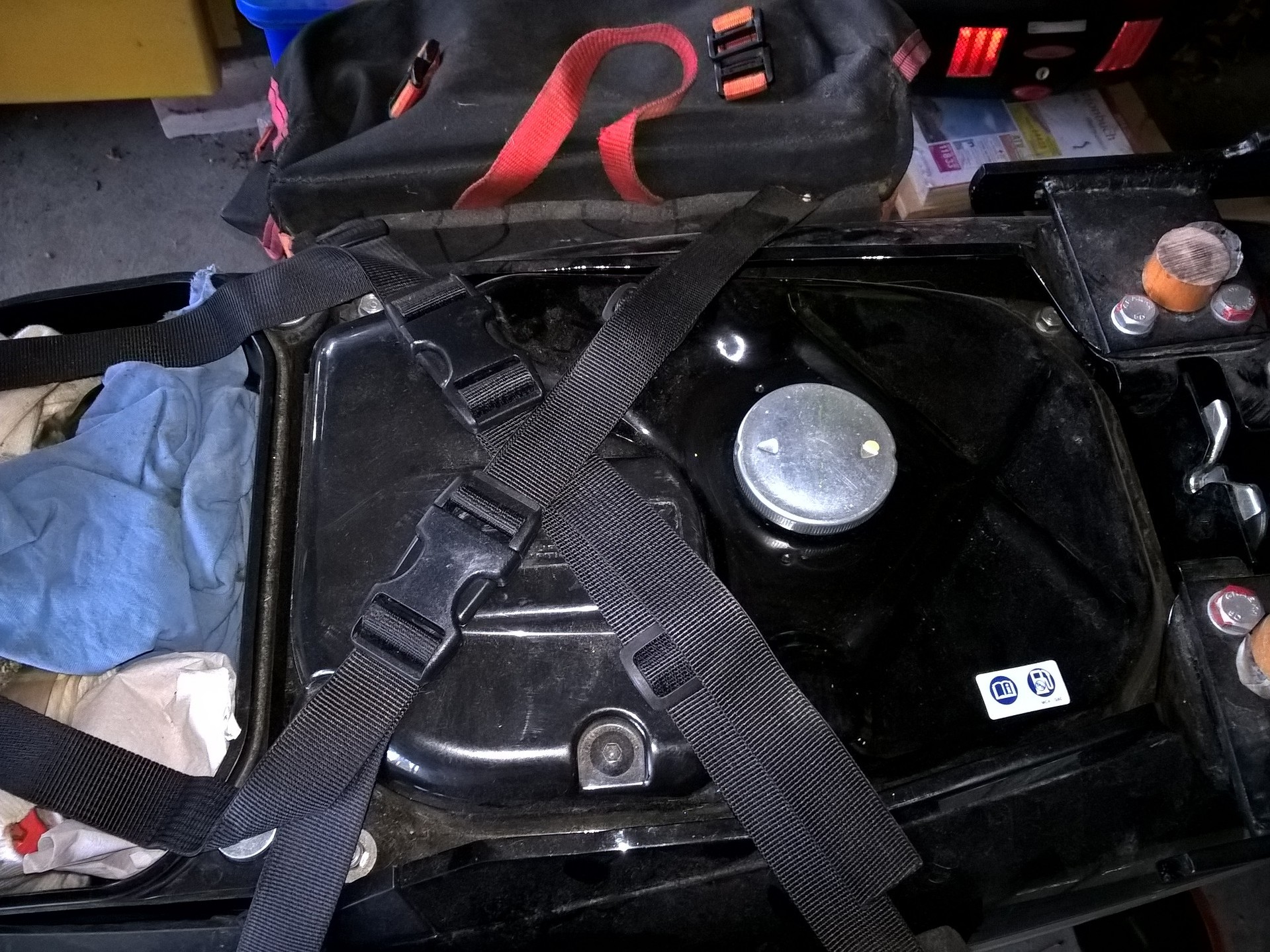

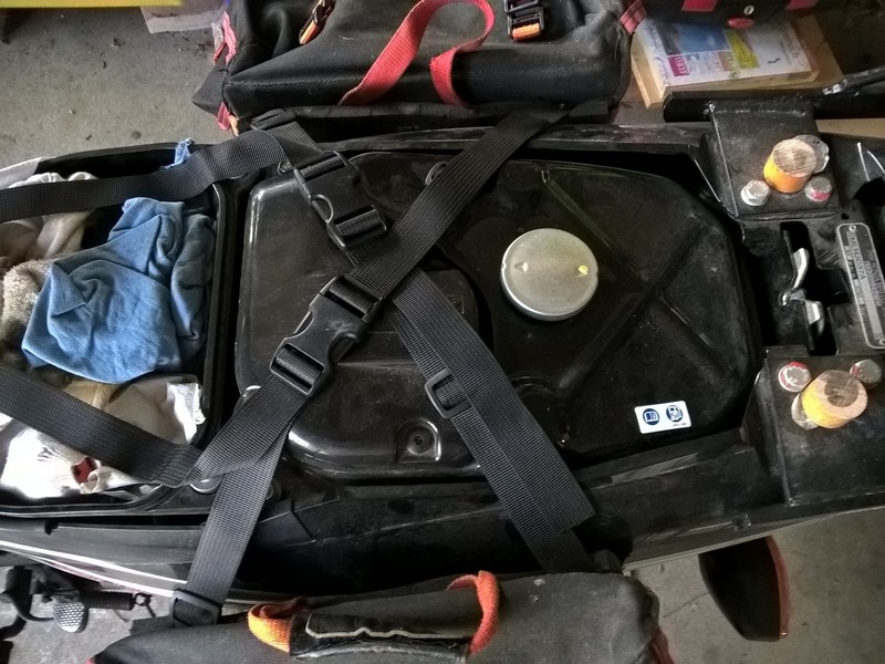

Hier meine schnelle Variante mit den Moto-Detail Taschen. Funzt prima!
Die Grundplatte, um 90° verdreht, paßt prima unter die Sitzbank

Ja, einfach mit einer kleinen Schere ausgeschnitten und mit einer Feuerzeugflamme die Kunststoffäden "versiegelt". Könnte man zwar schöner machen, aber es hält und franst nicht aus.

Moin Moto-Detailer...
Ich hab mir 2013 bei Tante L. besagte MD-Taschen als Trio gekauft.
Die Forumsbastelanweisung (Montageplatte? Loch in Platte, Bronze rin?
Glocke fertig, Bim-bim-bim ???) habe ich nie verstanden. Jetzt dank Foto
die Auflösung:
Ihr redet von MD-Altversionen!
Meine aktuellen Taschen kommen ohne Platte aus, 2 breite, lange Klettpaare
aussen und mittig ein schmaleres Klettpaar. Alles problemlos am Tankstutzen
der Suzi vorbei. Packvolumen und Variablität super zu dem Preis. Aber die
Dinger sind NICHT wasserdicht, auch nicht mit extra Regenschutzhaube.
Bin gerade erst aus den Dolomiten zurück. Mit Toscana-2014 halten die
Riemen jetzt klaglos 7.000km.

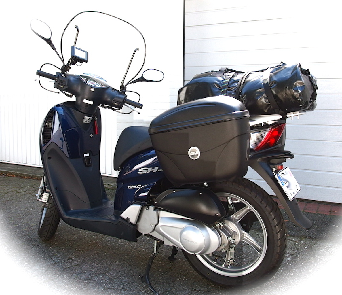

Pingelfred
Re: Packtaschen für die CUB
Moin,
habe 2x die Ortlieb M20 Taschen gekauft , probiert und wieder verkauft, das scheuern ohne Abstandshalter ging mir auf den Senkel. Zudem benötige ich nur die Gurte für die Gepäck/Zeltrolle. Mit den Rock-Straps geht dies auch schnell um an den Tank zu kommen. Die MotoDetail Taschen hatte ich auch jahrelang, unbenutzt liegen, verkauft.
Umgesetzt habe ich an meiner SH-Cub einen Givi Träger, den letzten lagernden in Europa im Juni in Prag gekauft und abgeholt.

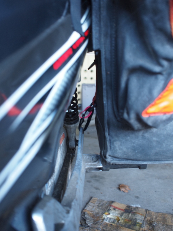

Moin,
gut gehen auch die Ortlieb Moto-Taschen, die zwar teuer aber top sind.
Damit die nicht an den Federbeinen anliegen, habe ich etwa 30cm lange und etwa 8cm breite etwa 6mm dicke Hartkunststoffplatten an die Soziusfußrastenhalter geschraubt, die mit der kurzen Seite Richtung Gepäckträger zeigen.
Die Taschen sind mit breiten Klettbändern verbunden, die unter die Sitzbank passen, und müssen nicht weiter gesichert werden. Trotzdem ziehe ich immer den hinteren Gurt mit Clipverschluß hinter dem Gepäckträger durch.
Wie für die Inno gemacht...
Jan

- Beiträge: 8927
Bei Packtaschen bin ich raus, aber bei Givi dabei.
Giviträger lassen sich selber an nahezu jedes Moped anpassen. Irgend einen beliebigen Monokeyträger kaufen:
Bein örtlichen Eisenhändler oder Baumarkt sich Flachstahl (besser Edelstahl) 5x20 besorgen und sich die Unterkonstruktion selbst zurechtbiegen.
Ich hab vorab eine "weiche Testform" gefrickelt aus Spannblech, dann sieht man wo die Sache streifen könnte
und erst nach mehreren Testaufbauten die stabile Variante:
Givi Monokey aller Art passen ran:
aber die Givi E21 bzw Kappa K21 machen einen schlanken Fuß:
Da verbiegt sich nichts. Die Unterkonstruktion ist stabil genug um auch andere Lasten aufzunehmen:
