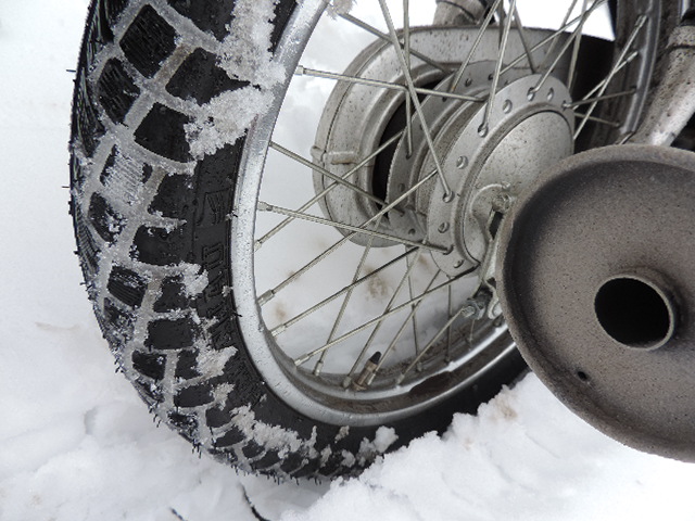

Wenn du nicht schon gekauft hast dann würde ich dir DRINGEND ans Herz legen die K58 zu kaufen! Alles andere ist einfach nur ein Murks für den der es aufziehen muss.
Die Unterschiede sind bestenfalls in einer hoch akademischen Diskussion herauskristallsierbar. Das gleiche gilt für den MS Aufdruck.
Ich weiss es, fahre auch im Winter, mit K58.
P.S.
Ich habe einige Dunlop TT runtergefahren. Und bei uns auf den PH bist du der King of the Road mit Dunlops. Ich kann darüber nichts nachteiliges sagen. Aber ich bin auch nicht der Heizer auf der Innova. Für das nehme ich ein anderes Mopped. Und bei Regen bin ich eh grausam vorsichtig. Bin ja kein GP Rennfahrer mit Regenslicks.
Wenn man es versteht die Fahrweise den Verhältnissen anzupassen dann kommt man aber auch bei Regen sicher ins Ziel.
Hat mich auch schon auf die Schnauze gehauen. Aber das lag dann eher an mir und meiner Ueberschätzung meiner Möglichkeiten als am "schlechten" Material. But no risk no fun. Nur heute bin ich älter geworden und meine Gesundheit ist mir je länger je mehr Wert. Deshalb lasse ich das Kabel eher früher los als später.
P.S.

Seit km 12000 sind bei meiner Inno K66 drauf. Noch nie Probleme mit kaputten oder rutschenden Schläuchen gehabt bisher. Das Aufziehen findet völlig ohne Murks, sondern sicher, materialschonend und zügig beim Reifenhändler meines Vertrauens statt. Die Jungs haben eine ganz normale Maschine. Und ewig Erfahrung mit den kleinen und mittleren (Ost-) Mopeds. Sind sie selber mit aufgewachsen. Ist immer wieder eine Freude beim Zusehen.
Was ich damit sagen will : wer die K66 mit einer Maschine nur mit Krampf und Fluchen rauf kriegt, beherrscht seinen Job nicht. Dafür können die K66 nix...

wieso soll es da beim K66 keinen HR geben? Auf der Homepage von Heidenau sind sie doch aufgelistet?
80/90 - 17 M/C 50S TL

Da hast du sicher absolut recht. Nur was bringt mir diese Erkenntnis wenn der Aufziehdepp es, nach mehreren Anläufen, nicht schafft den Reifen korret auf die Felge zu ziehen? Und ich am Schluss mit einem Rad dastehe auf dem der Reifen nicht korrekt sitzt und der Schlauch Luft verliert?CB50_1980 hat geschrieben:Was ich damit sagen will : wer die K66 mit einer Maschine nur mit Krampf und Fluchen rauf kriegt, beherrscht seinen Job nicht. Dafür können die K66 nix...
Aber was ist der Vorteil des K66 gegenüber dem K58? Beziehungsweise warum soll ich einen Tubeless Reifen auf eine Tubetire Felge aufziehen?
Ja, ich weiss dass es geht. Habe den K66 auch schon, nur mit Reifenhebern, aufgezogen. Aber das war ein Versehen bei der Bestellung. Ich hatte nicht richtig geschaut und den "falschen" Reifen bestellt.

Mir isses völlig egal, ob 66 oder 58! Beide sind tolle Reifen, ich habe BEIDE in jedem Geläuf für optimalst
befunden.

So, habe jetzt mal die K66 bestellt und bin schon gespannt, wie die sich dann fahren. Habe irgendwie das Vertrauen in die Holzreifen von Dunlop verloren. Bin heute früh auf die Autobahn gefahren und hatte irgendwie das gefühl schon wieder einen kleinen Rutscher zu fühlen, aber das war bestimmt nur Einbildung, denn es war trocken und im Trockenen haben die Dunlop eigentlich immer gut gehalten, zumindest ist der Angststreifen sehr schmal und sie ist noch nie gerutscht

der von dir gepostete K66 hat zwar die größe aber nicht die zulassung da er ein TL reifen ist
und kein TT
wobei es noch nie wirklich schwierigkeiten diesbezüglich gegeben hat da man Solche reifen auch
problemlos mit schlauch fahren darf , wie es ja hier im forum einige machen .

haha, auseinanderfliegen mit 6.000 km, du bist mir ja einer. die steht in der garage wie neu, wird ja nur äußerst selten bei regen gefahren und nie im winter, da fahre ich nur zug und rad
ja, das mit TL/ TT ist richtig, habe ich aber auch noch nie problem gehabt, da ich zum beispiel auf meinen alten vespen jetzt auch 3.50 * 10 TL fahren muss, da es nicht mehr viele mit TT gibt.
Aber da im Fzg-Schein nur die Größe steht, nichts von TL oder TT (so wie bei der Inno) sollte das schon klappen. Zumindest hatte das auch der Kollege von Heidenau so geschrieben, das keine Eintragung usw notwenig ist.

Als Enduropellen eigenen sie sich nicht. Da war ich sogar mit den Dunlops besser dran, auch wenn das von der Betrachtung des Profils her erstmal etwas eigenartig anmutet. Aber das Profil setzt sich einfach zu und man kommt nicht mehr richtig voran.NORTON hat geschrieben:ich habe BEIDE in jedem Geläuf für optimalst

Das haben wir Berliner übrigens schon alles ausprobiert. Auf Waldboden, im tiefen Sand und durch`s Unterholz. Über´s Ergebnis hab ich auch gestaunt, aber der Gewinner war der Dunlop.
Aber für irgendwas muß er ja gut sein, wenn er schon auf der Straße versagt.

Ist bei meinem Reifenhändler um die Ecke auch so. Das flutschte bei jedem Reifen, ob K58 oder K66, TT oder TL.CB50_1980 hat geschrieben:Seit km 12000 sind bei meiner Inno K66 drauf. Noch nie Probleme mit kaputten oder rutschenden Schläuchen gehabt bisher. Das Aufziehen findet völlig ohne Murks, sondern sicher, materialschonend und zügig beim Reifenhändler meines Vertrauens statt. Die Jungs haben eine ganz normale Maschine.
Mit dem Dunlop vorne habe ich mich nie so wohl gefühlt. Deshalb kam der K58 vorne drauf. Hinten nicht, denn ich wollte wenigstens einen problemlosen Reifenset für den TÜV. Außerdem ist vom Fahrrad her vorne Profil, hinten Slick eine gewohnte Mischung für mich.
Die K66 sind übrigens richtig große Walzen, aufgebockt ist da nur wenig Luft zwischen Boden und Reifen. Rollen etwas hölzern ab, aber das stört nicht.
