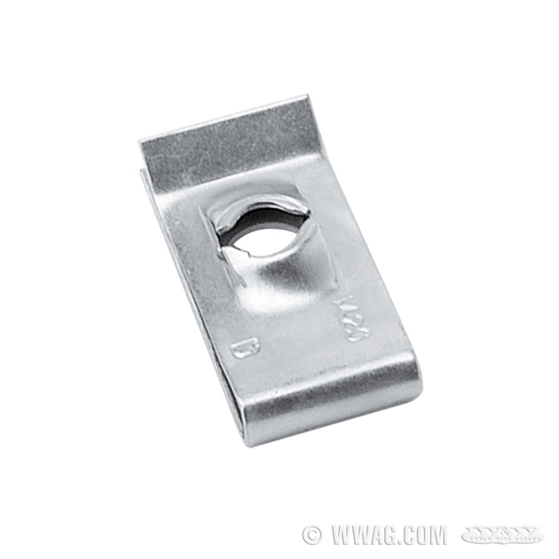

Könnte man deiner Meinung nach mit diesen Schrauben den "Gummi" anschrauben:
http://www.ebay.de/itm/PT-Schrauben-fur ... RjoxSdIfEg ?
Oder hält das nicht in der Verkleidung der Inno?
Andreas
- Beiträge: 12908
Re: Beinschildverbreiterung
Ich denke das wird nicht halten nur mit diesen Schrauben alleine. Da musst du mindestens dass da noch dazu nehmen:
Karl hat ja geschrieben dass der Kunsstoff ziemlich sperrig sein soll und man ihn am besten zu zweit befestigst. Deshalb sind die Popnieten wohl das einfachste. Und wenns optissch stört so kann man die Nietenköpfe ja mit schwarzer Farbe überpinseln.

einfache Blechschrauben werden mit der Zeit locker ( zu viel Spannung am Gummi ) Die Blechmuttern bringst du nicht unter ( zu wenig Platz innen) vom Kleben hab ich zu wenig Ahnung.
die Verkleidung muss wie auf den Bildern von Done gezeigt zerlegt werden. Dann befestigst du zuerst am abgebauten Außenteil > anschrauben und den Rest befestigen. Im Fußbereich musst Du überlappend teilen um die Ecke kommst du nicht am Stück.
Eine edle Befestigung wäre VA M4x20 Inbus mit je 2 VA U-Scheiben 4x15 und selbstsichernden Muttern innen. Bei Popnieten einfach schwarze Kappen mit einer kleinen Kartusche klebt&dichtet draufpappen sieht gut aus und hält einwandfrei (vorher entfetten)
