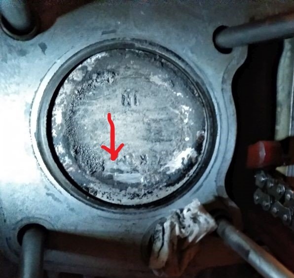

Auf der Kolbe (Aluminium) sind keine Spuren von Kollision zwischen Ventil und Kolbe obwohl als ich habe es aufgemacht in dem Bereich wo Ausstoßventil ist waren keine Verbrennungsrückstände. Es könnte auf Kollision hinweisen.

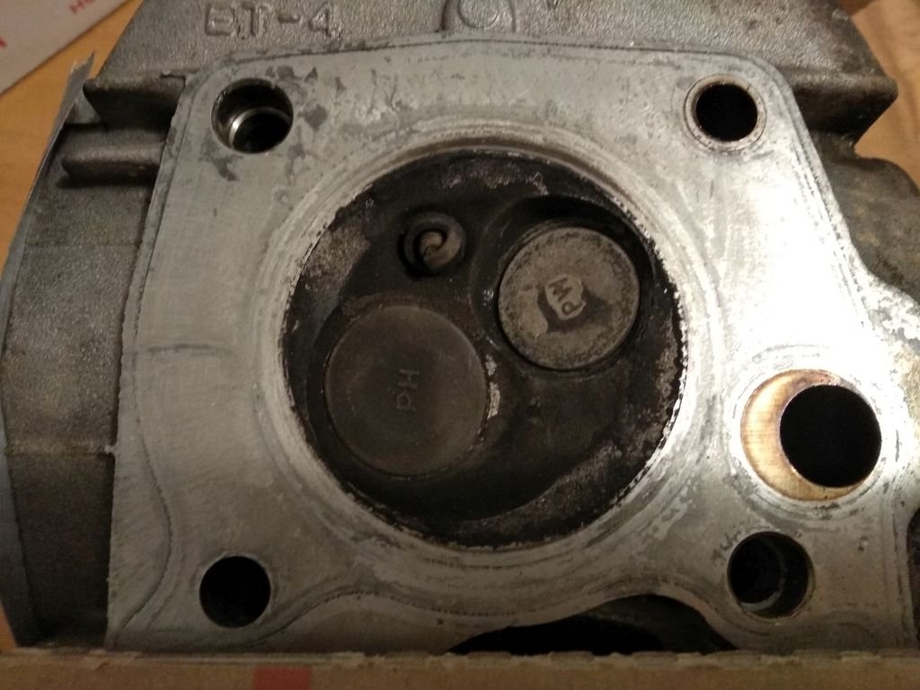

du kannst ein paar Bilder einstellen dann sieht man mehr.
Das Auslassventil oder Einlassventil dürfte leicht krumm sein dh. der Ventilteller ist verbogen und dichtet nicht mehr ab. Folge > keine Kompression mehr > Motor lässt sich leicht durchdrehen.

Anbei die Bilder. Leider Abendsqualität.
Man sieht keine Schaden. Der Ventil sobald runterkommt, scheint dicht zu sein.

die Bilder sind zu schlecht da musst du nochmals ran, nimm ein Blitzlicht dazu
