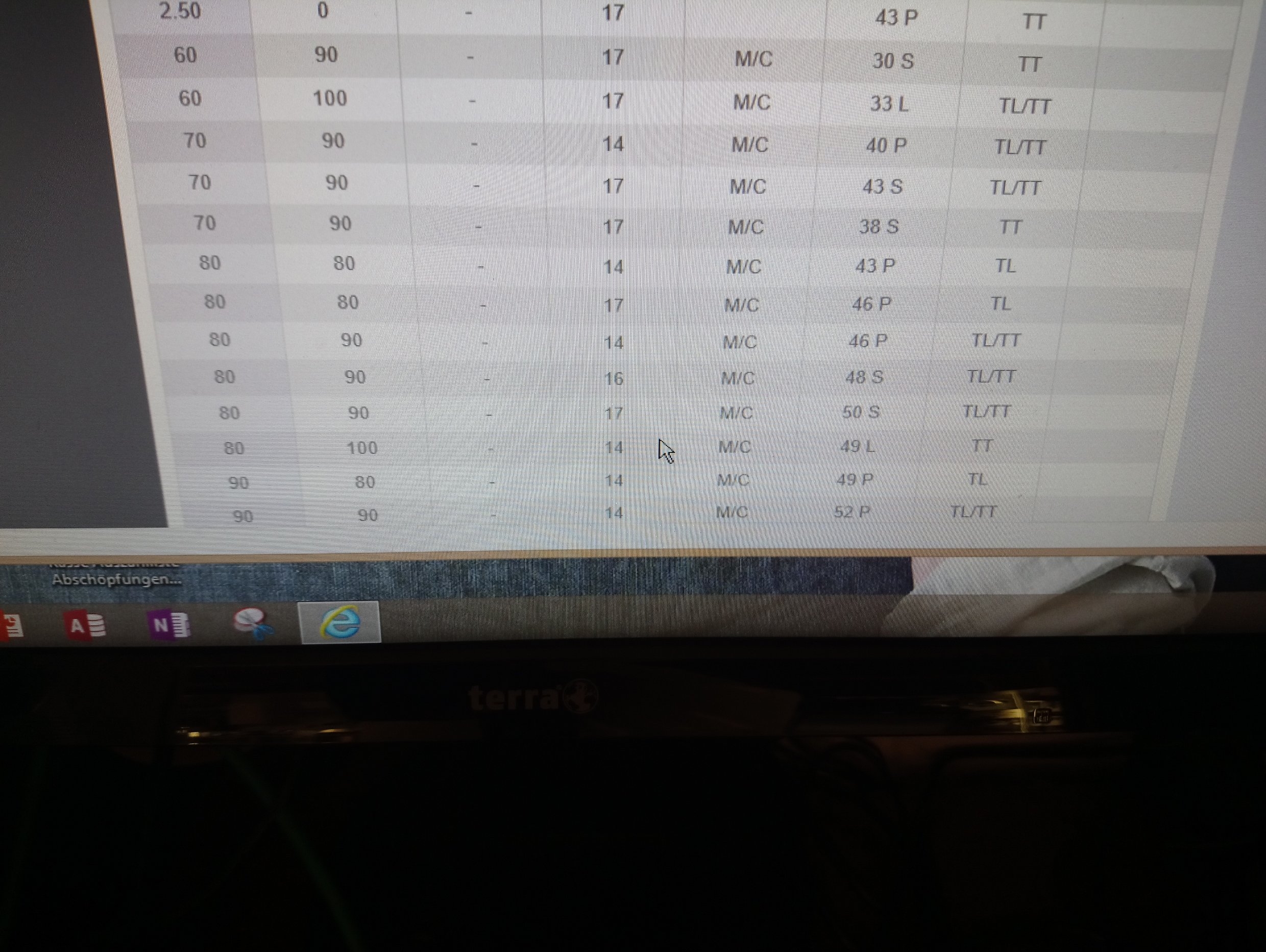

Da ich durch Glas Scherben gefahren bin und wie berichtet das beliebte Reifendichtmittel drin habe., benötige ich zeitnah einen neuen Reifen.
Es werde zwar entsprechende Dimensionen von Pirelli, Metzler, Michelin und Conti angeboten, das Problem bei der C125 A scheint aber für die Reifenhersteller der Tragfähigkeitsindex zu sein.
Hatte gerade ein Telefonat mit Pirelli Deutschland, welche aber keinen passenden Reifen anbieten können, obwohl die Maschine in der Suchmaschine des Herstellers eingepflegt ist.
Ich brauche jedenfalls in zwei Monaten einen passenden Reifen und würde mich über entsprechende Empfehlungen freuen. Diese sollten zu den Vorgaben (Tragfähigkeitsindex) passen.

Was steht denn in der EG-Übereinstimmungsbescheinigung drinnen ?
bei der Innova steht da:
70/100-17 M/C (40P)
80/90-17 M/C (50P)
nur das zählt eigentlich.

Hallo
Ganz genau
Die "50" ist das Problem. Das Angebot ist überschaubar.

In der Größe 80/90-17 50S gibt es bei reifentiefpreis.de folgende Reifen: Michelin City Pro TT, Michelin Pilot Street TT und TL und Heidenau K66 und K80 beides in TL
Hallo
Heidenau fällt raus, da kein 70/90-17 im Angebot
Frage beantwort.
Thread kann geschlossen werden.

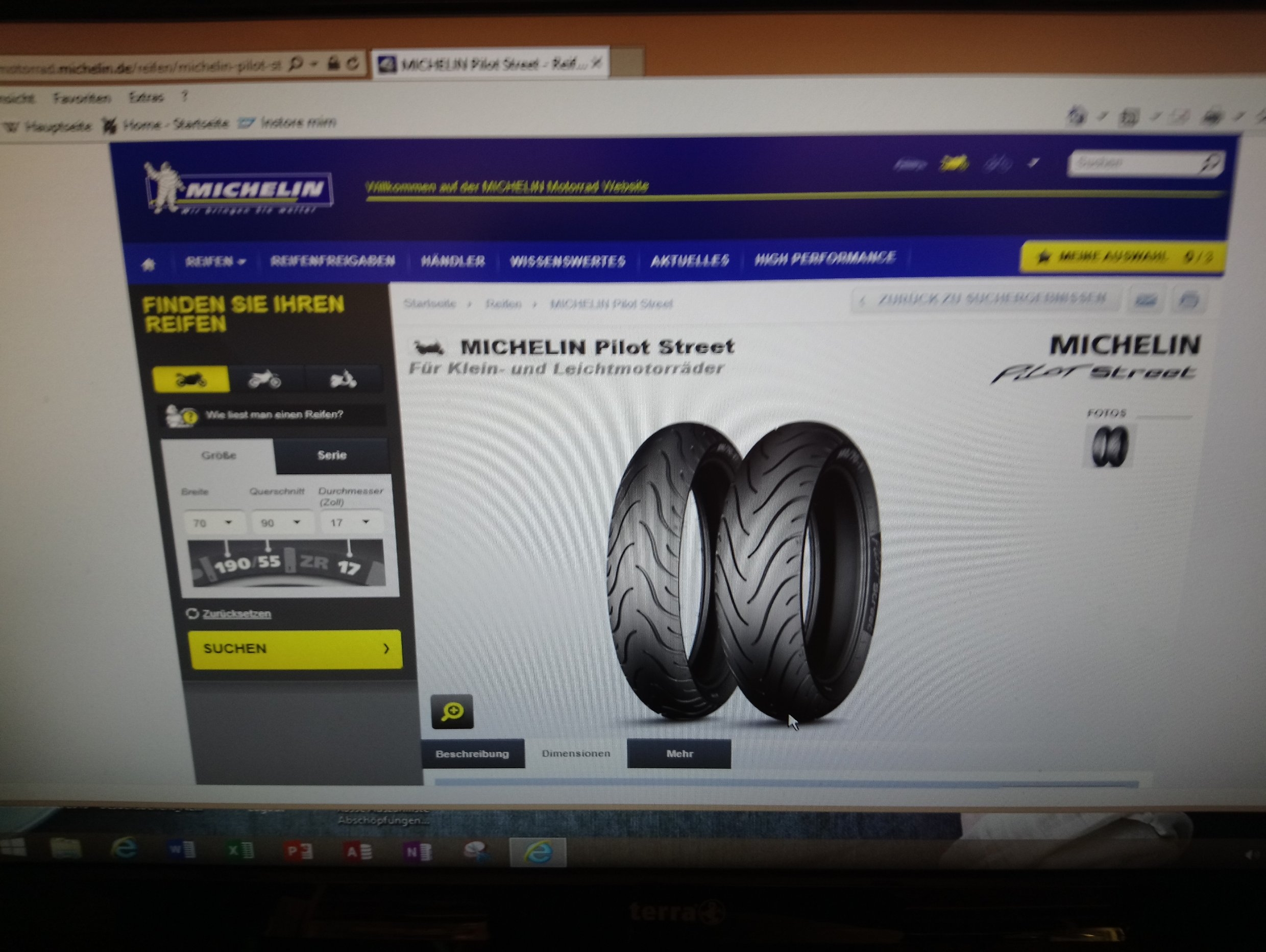

Der Reifen für die C125A lautet: Michelin Pilot Street TL oder City Pro TL.

Aufpassen! Ich entsinne mich das über einen der beiden Michelin Modelle nichts gutes hier im Forum berichtet wurde.
Welches das Gute ist, wird leicht zu recherchieren sein.
PS: ich würde auch erstmal schauen was auf deinen Reifen draufsteht. Über die Daten der SuCu wurde schon sehr viel Falsches geschrieben (Zweizylinder usw.)
Hallo DonS
Werde beide zeitnah testen. Alles wird gut. Hier brauch niemand beleidigt sein, wenns mal zur Fakten-Sache geht.
