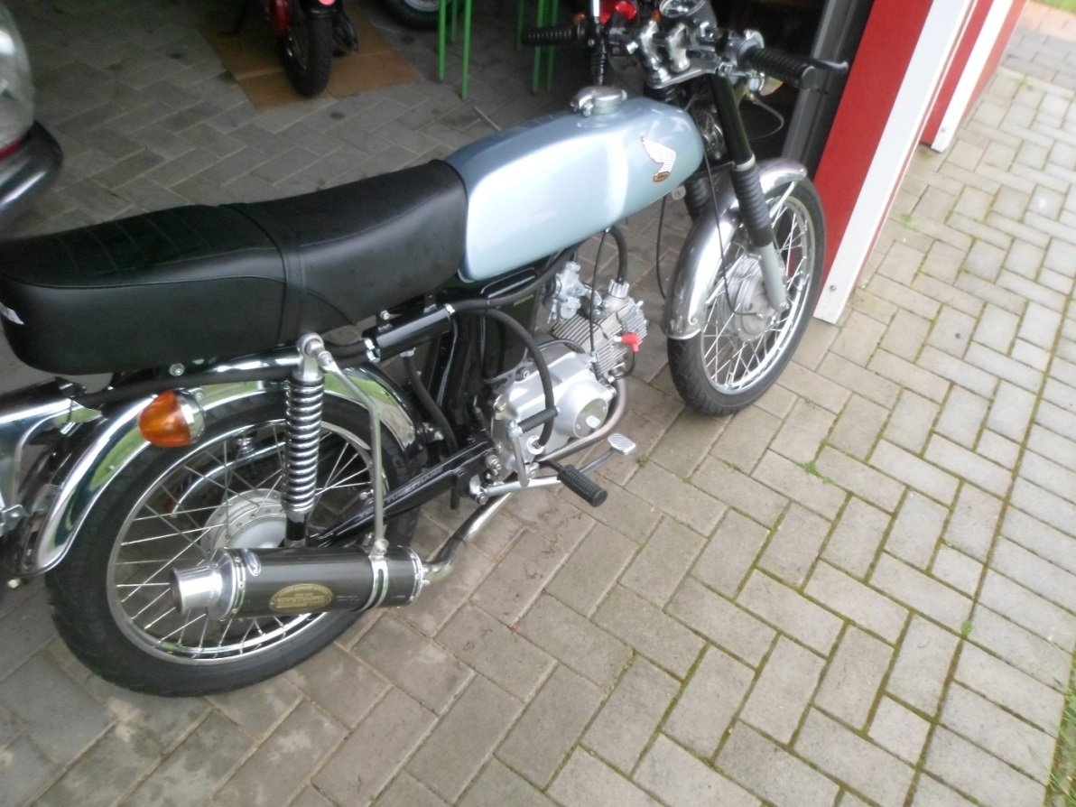

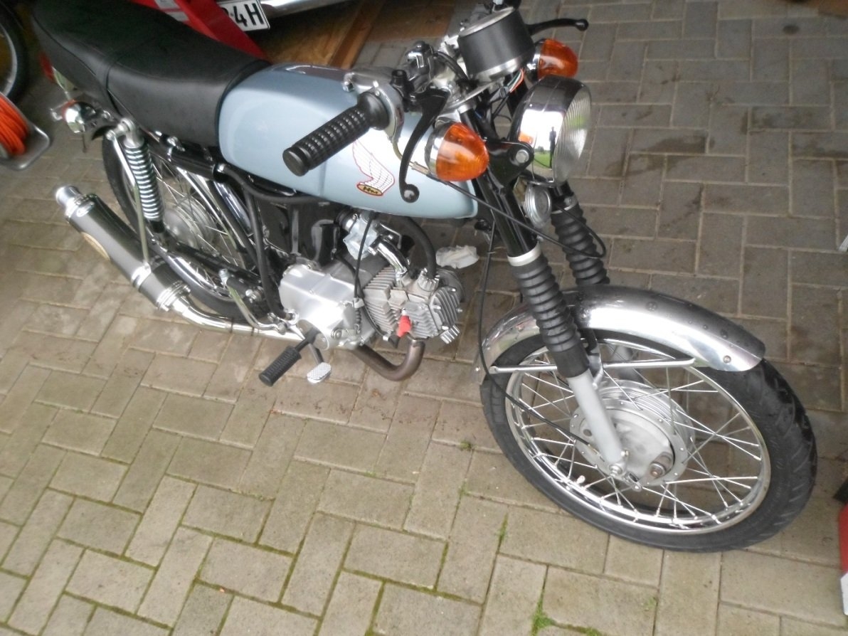

Neben ein paar kleinen italienischen Mopeds habe ich eine Monkey und zwei SS 50.
Die eine habe ich schon länger, die andere vor Kurzem aus Holland erworben und da fängt die Schwierigkeit beim TÜV an, da nur der niederländische Kenteekenbewijs dabei war. Das reicht nicht für eine Zulassung in Deutschland, also Einzelabnahme beim TÜV.
Folgende "Mängel" wurde dabei aufgelistet,

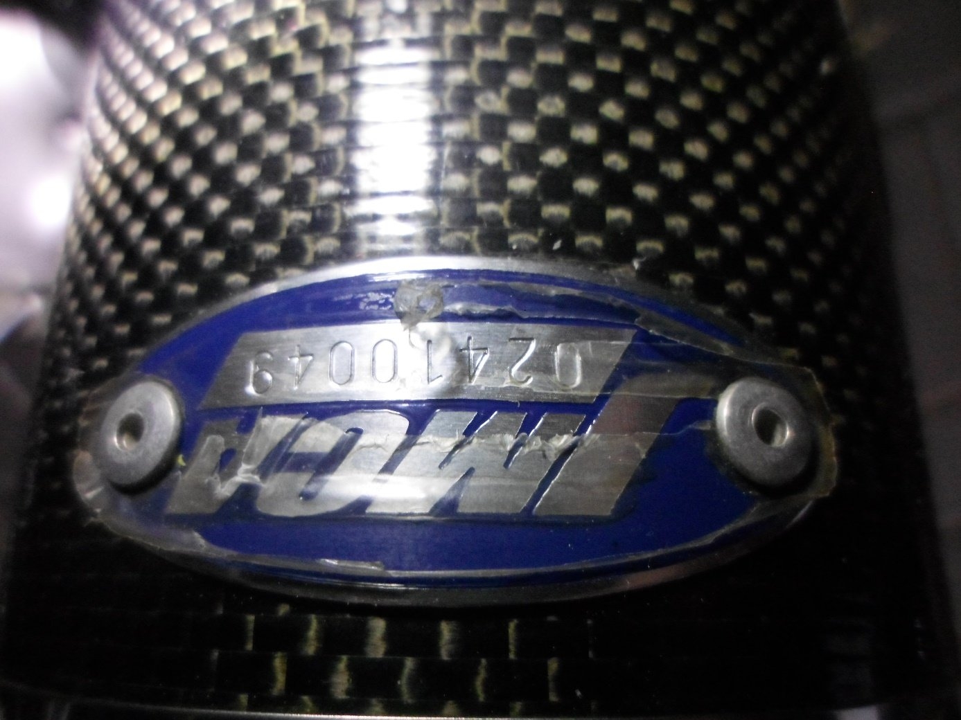

1. Es ist ein TAKEGAWA Auspuff verbaut, der hat zwar eine JMCA Nummer (02410049), das reicht aber nicht. Weiß jemand wo ich ein Dokument zur JMCA Nummer bekomme? Ich habe das Netzt geflöht, aber nichts gefunden.
2. Die Fahrgestellnummer ist nicht wie üblich am Lenker- Rohr eingeschlagen, sondern am Rahmen unten links. Am Lenker Rohr ist eine vierstellige Zahl eingeschlagen . Der Mann vom TÜV meinte es könnte ein Wechselrahmen sein. Hatte jemand damit evtl- schon Erfahrung?
Weiterhin fehlt das Typenschild mit Massenangaben. Ein Anruf bei Honda Deutschland hat ergeben, das ein Ident.Nr. bezogenes Datenblatt 120 Euro kostet. Hat jemand schon mal so ein Datenblatt bestellt, lohnt sich die Investition oder gibt es andere Quellen? Eine Kopie meiner Papiere der anderen SS 50 hat ihm nicht gereicht.
