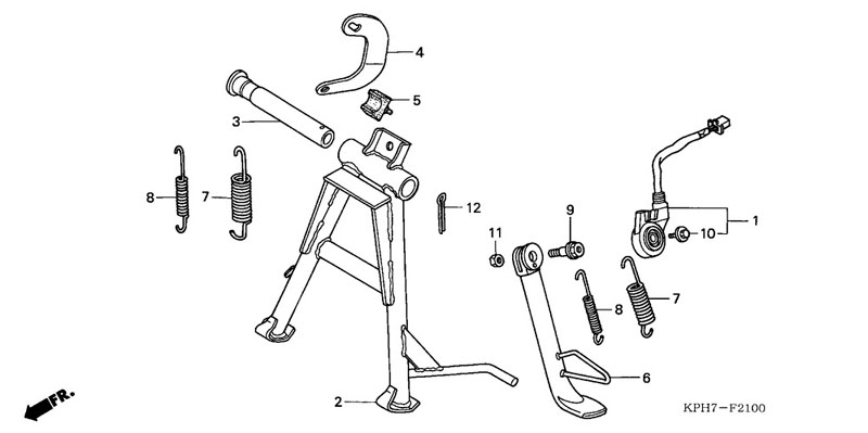

Hallo Allerseits,
bin gerade in meiner Garage und habe das WHB nicht dabei :stirn: :stirn:
Wollte die Zapfenwelle des Hauptständers ausbauen. Splint entfernt, Rückhohlfedern Bremsen etc. demontiert..
sowit habe ich es hohne WHB geschaft.
Wie kriege ich die Zapfenwelle raus ?
Auf mittelzarte schläge zum austreieben reagiert diese nicht :(
Ist die gescharubt?? kann ich mir nicht vorstellen, wenngleich am anderen Ende ja eine Sicherungsplatte aufgeschweißt ist.
Vieleicht kann mir jemand kurz einen Tip geben?
Danke
Gruß Ulrich
CB50_1980
Beiträge: 1857
Fahrzeuge: ANF 125i
Re: Zapfenwelle Hauptständer
Beitrag von CB50_1980 »
WHB habe ich auch gerade nicht zur Hand. Anbei mal ein Explo-Bild. Vielleicht hilfts ja.
Sieht doch eher nach Schlägen aus. Evtl. mal mittelhart statt mittelzart?
Gruß, Martin

Beitrag von uuu »
Danke !
Dann mit mehr schwung ....
oder etwas kuschelwärme :D
Gruß Ulrich

hallo
die welle gammelt da richtig rein ! bei mir ging auch mit der zeit und dem winterfahren der hauptständer nicht mehr richtig von allein hoch .
beim zerlegen dann gesehn das der auspuff mit ab muss wegen der einbaurichtung ....
und schön mit gewalt rausgeklopft , nach reinigen und ordentlich fett über all hin .flutschte es wieder wie neu :-)
also nicht wundern und ruhig mal a weng mehr schmackes auf die welle
Unbedingt mit entweder ein schwerer Hammer oder etwas nicht bewegbares gegenhalten, sonst verbiegt den Rahmen.

Beitrag von uuu »
So ... hat alles geklapt :sonne:
leider etwas zu spät gelesen, aber ich glaube so heftig war das nicht, beim ersten mal traute ich mich nicht so richtig,
ging dann mit einem guten schlag raus... war natürlich festgerostet....
aber Danke für den Hinweis !
nächstes mal denke ich hoffentlich an das WHB..... aber da steht ja auch nicht alles drin... so wie das mit dem gegenhalten.
Danke nochmal und immer gute :inno2: :inno2: :inno2: :inno2:
Gruß Ulrich
