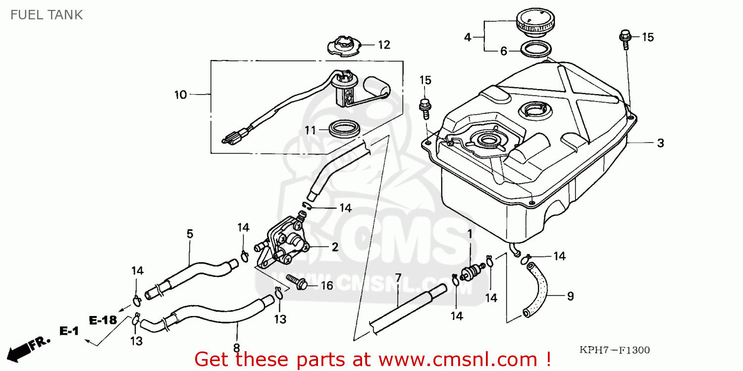

- Beiträge: 5271
Re: Vergaser Sprit läuft aus
hier tank und benzinhahn
https://images.cmsnl.com/img/partslists ... 0_d8d6.gif
und hier nochmal vergaser im größeren bild
https://images.cmsnl.com/img/partslists ... 0_2714.gif

die Zeichnungen sind super Dankeschön dafür ich vermude nun das es mit den unterdruck zusammen hängt auf dem Bild wo es aus dem Tank kommt wo Schraube 2 ist wo vor und rücklauf zusammen kommt ist da eine Membrane drin? und wo kommen die schäuch E1 und E18 am Vergaser an?
