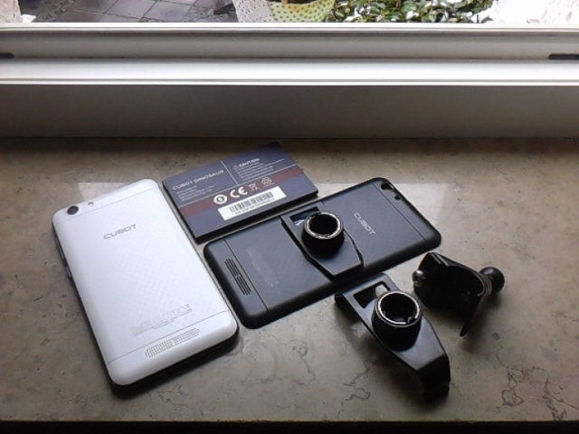

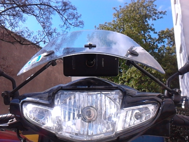

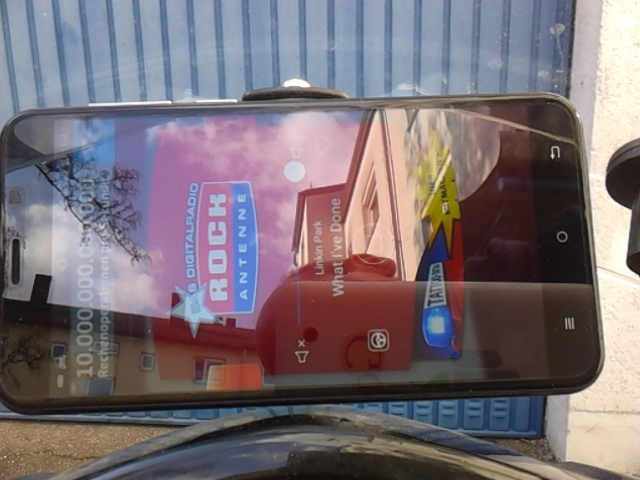

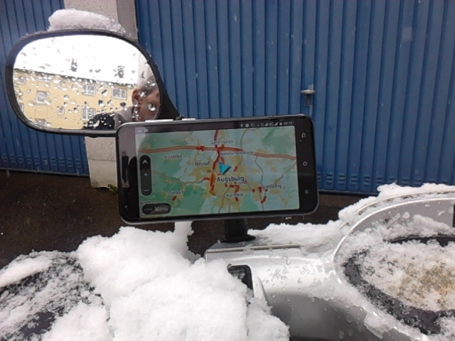

Geht natürlich auch am Spiegel...links und rechts.

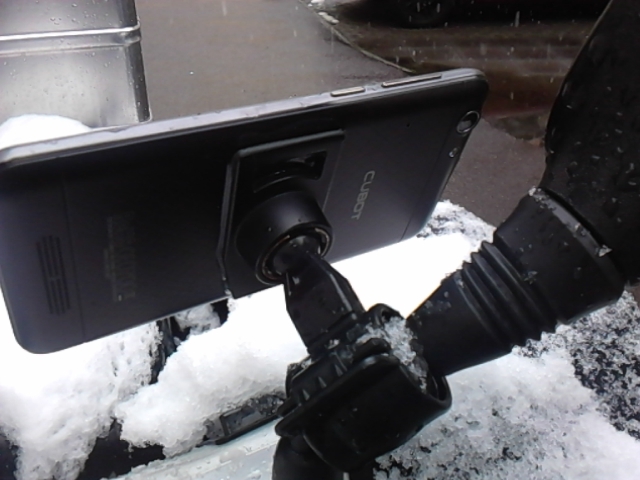

Ist das Zubehör für Garmin Nüvi 205 3,5" Navis so wie es Done
schon seit Jahren mal so, mal so verarbeitet.
Passt exakt auf die Rückseite von 5,5" XXL Smartphones / Phablets.
Das Gerät wird einfach abgezogen, der Wechsel zum normalen
Rückdeckel dauert nur Sekunden. Der Wechselakku ist riesig,
kein Vergleich zu den alten kleinen Handy / Smartphone Akkus...
Praktisch ist auch der Saugnapf mit dem man das Smartphone
bombenfest auf dem Tisch oder in einer Dose befestigen kann...
Es gibt auch stabilere Halter mit gummierter Stahlkugel
und CNC gefräst. BOSE hat so was feines am 300er...

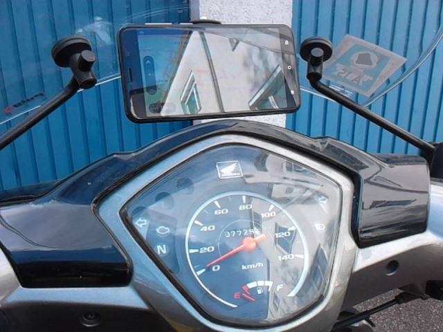

Es werden einfach die normalen Haltenasen vom Halter
getrennt und der "plane" Rest wird auf den Ersatz-Akkudeckel geklebt.
Rechts ist der Halter für das Puig Windschild, das selbe Teil
wie der Spiegelhalter in Bild 5, nur etwas umgeformt.
Das Teil hies glaube Lenkerhalterung für Fahrräder und kostet
so um die 2,00€. Bisher war das kleine Garmin Nüvi 205 daran montiert
so wie sie bei Jayne im Duo vorhanden sind.

Wäre aber kein Problem die Wave mit 3 von den Teilen auszurüsten,
sozusagen Breitwand Flatscreen für Bond...

5,99$ plus das Garmin Zubehör für ~5€ zuzüglich
dem 2-K Kleber...
