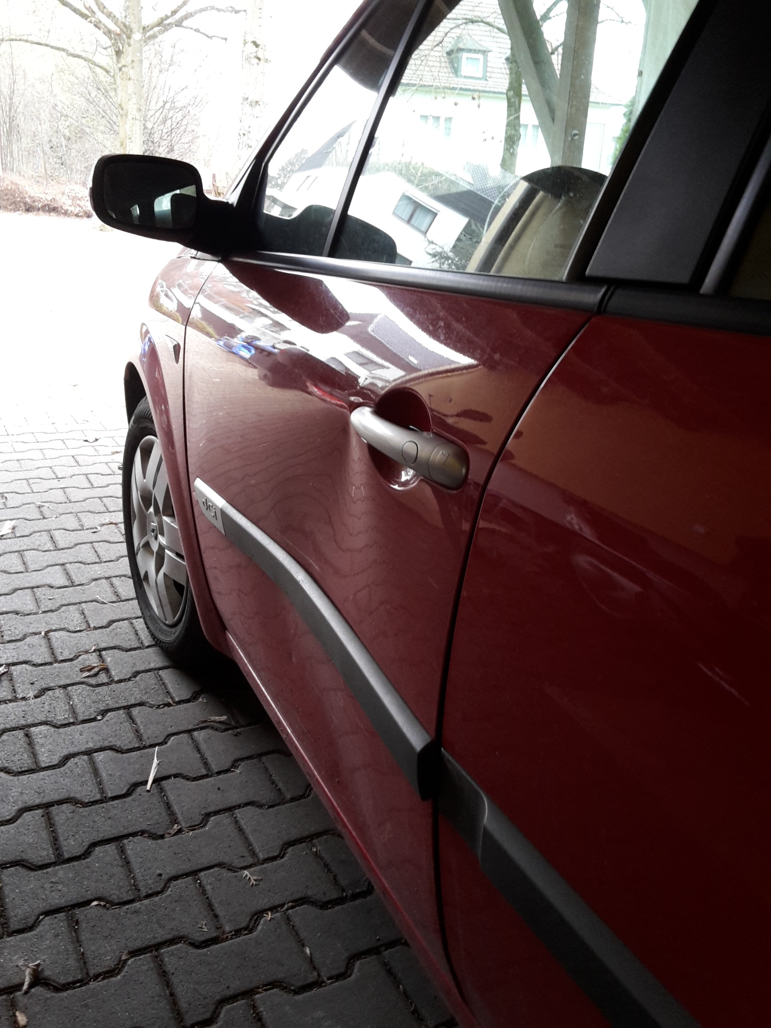

- Beiträge: 5696
Re: Nachbarin fährt in meine Autotüre
so sieht es aus

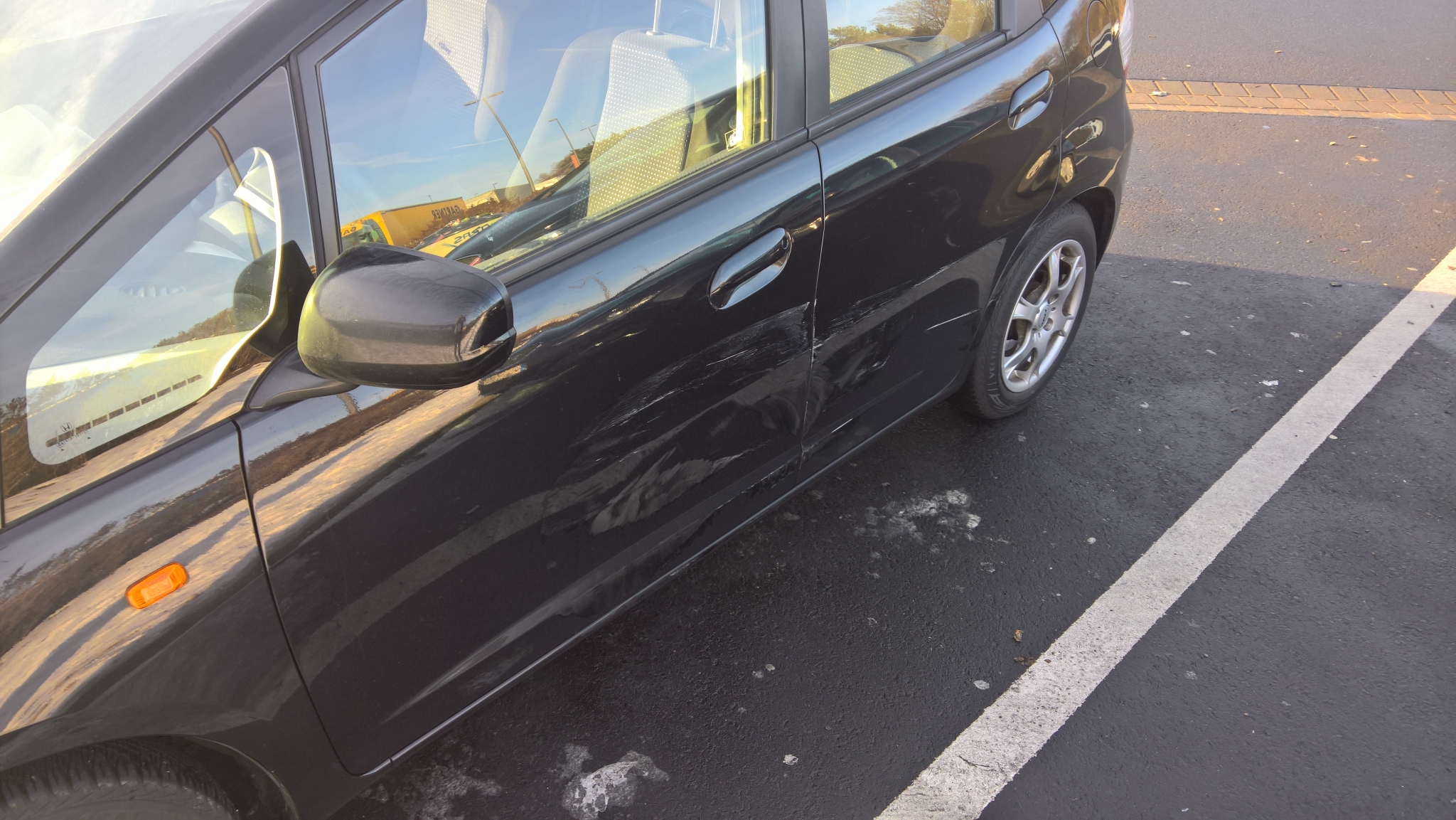

- Beiträge: 1757
- Fahrzeuge: 2 x Honda Innova
- Wohnort: Verl
Schöner Knick,
hier mein Bild seaman100/Martin

- darkwing
- Beiträge: 1177
- Fahrzeuge: 528 / 929/ 19
Die Tür gebraucht 60,- +Versand mit Lack 200,-Bernd hat geschrieben:so sieht es aus
Umbauen in Eigenleistung dann hat man locker noch 800 Rest
Einen Nachmittag ist das erledigt!
oder
Türverkleidung ab - Holzleiste und Hammer
Anwärmen > Beule rausdrücken > Fenster testen
Verkleidung ran und in 2 Std. mit null Kosten wieder funktionsfähig
...auf dem Foto sieht die hintere Tür auch eingedrückt aus..?! Wie auch immer...., Kostenvoranschlag von Herrn Renault einholen (den ggf. bezahlen), die Nachbarin fragen, ob sie es zahlen will (und zwar genau das, nicht mehr..), wenn nicht das Prozedere s.o. durcharbeiten. Die Tür macht dir jeder einigermaßen begabte Beulendoktor wieder günstig zurecht..... ICH würde nicht selbst an solche Beulen gehen...., weil ich es nicht "wirklich" kann.....
und es gibt auch nicht sooo viele Menschen, die sowas gut draufhaben..!!
