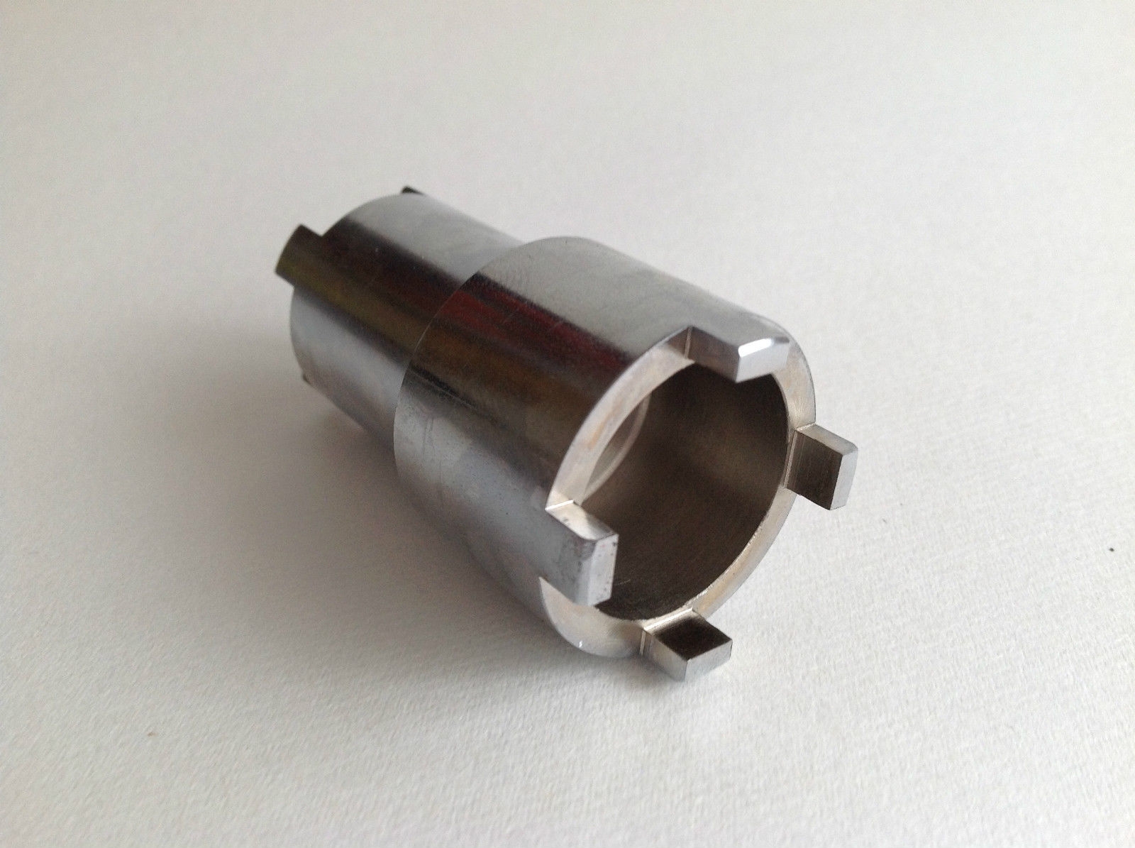

Ich habe den Deckel gestern schon mal abgebaut, bekomme die Zentralmuttern der Kupplungen nicht runter, weil man dafür diese Zapfennuss benötigt:
Bevor ich die kaufe - hat die jemand und könnte sie mir leihen?

bike-didi hat geschrieben:Ich habe den Deckel gestern schon mal abgebaut, bekomme die Zentralmuttern der Kupplungen nicht runter, weil man dafür diese Zapfennuss benötigt:
Didi, die Nuß ist von Kellerharrer günstig zu bekommen und passt dann auch für die Kupplungsnutmutter.
Eine billige Lösung - mit der Flex eine alte Nuß umarbeiten.

Ja, danke, Karl,
aber ich bin schon durch Haus und Hof geschlichen und hab gesucht, was man umarbeiten könnte. Nichts gescheites gefunden. Nuss taugt auch nichts - entweder zu klein oder zu groß.
Hab schon gesehen, dass Stefan die Nuss anbietet, aber ich bekomme jetzt erst mal eine leihweise von Raphael.

Vielen lieben Dank an Raphael für die Kronennuß! Das ging ja super schnell, war heute schon da.

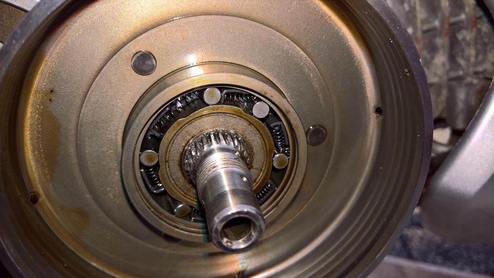

Hab den Freilauf auch schnell mal eben demontiert, die Bösewichte waren schnell gefunden:
Eigentlich saßen nur zwei Rollen fest, am heftigsten die im Bild oberste, die Rolle 2 danach (gg. Uhrzeigersinn) leicht. Die Lauffläche in der Glocke hat keine Lauf- oder Druckspuren, im Mitnehmer sind jedoch unter allen sechs Rollen Druckspuren.
Die Rollen scheinen alle unbeschädigt zu sein, ich werde aber neben dem Mitnehmer alle Rollen und auch die Federn tauschen.
