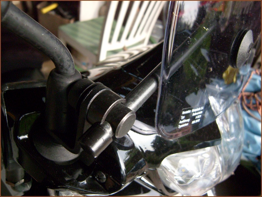

ich habe ein selbst verschuldetes Problem"chen".

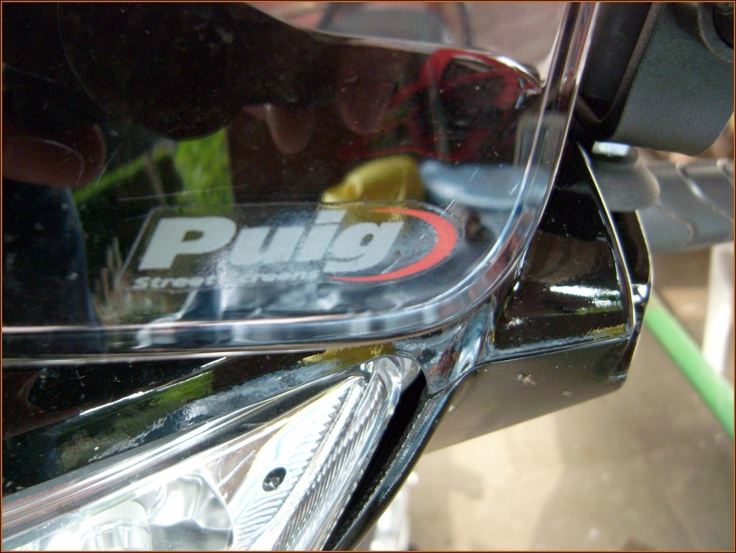

An meiner Innova ist eine Original Puig-Scheibe montiert. Vor ein paar Jahren im Internet von einem deutschen Händler gekauft.
Bei den letzten beiden TÜV-Terminen gab es jedes Mal Theater, weil auf der Scheibe die Prüv-Nr. fehlt. Der Prüfer hat mir zwar jedes mal die Plakette gegeben, aber ich möchte mich nicht wieder d'rauf verlassen.
Also dachte ich mir, Scheibe ab, Spiegel direkt montiert. Blöd nur, geht nicht. Ich hab' total vergessen, wie die Spiegel Original montiert waren. Jetzt bei der Puig Scheibe wird der Halter jeweils mit einem Distanzstück aufgeschraubt. Zum Fahrer hin ist dann, nach oben abgewinkelt, jeweils das Loch für die Spiegel. Die werden dann, unter Verwendung von je zwei Schrauben mit passendem "verkehrtherum" Gewinde an den Haltern befestigt.
WIe sah denn das im Original aus? Da müssen ja auch entsprechende Halter (ohne Scheibe) gewesen sein. Ich kann mich beim besten Willen nicht erinnern. Vielleicht kann ja jemand mit dem Handy eben ein Foto machen, dann kommt sicher das große Aha Erlebnis.

http://up.picr.de/14347998ul.jpg ist zwar von Pilles Wave aber er möge mir verzeihen.

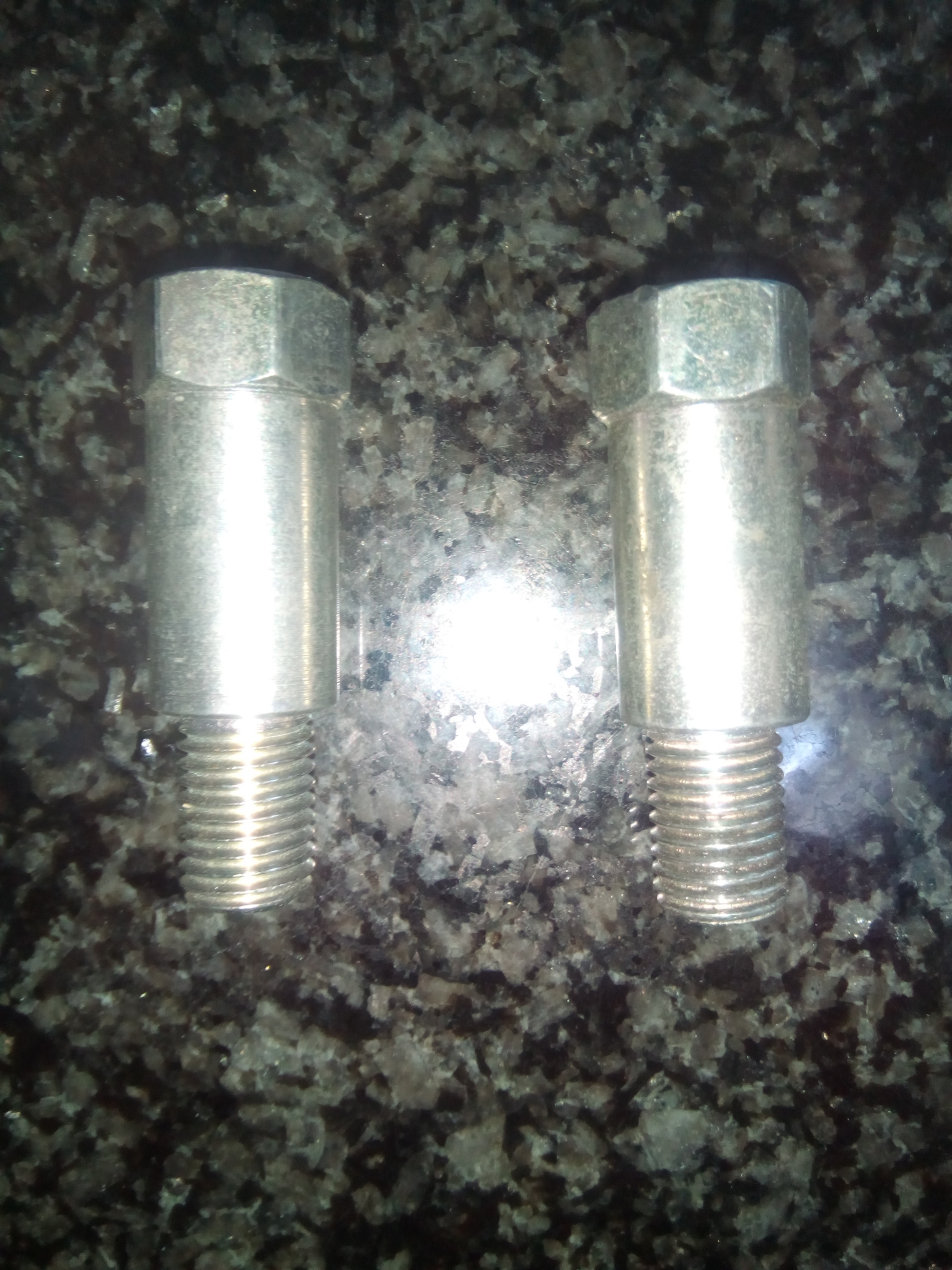

bei der Innova sind da vom lenker ab jeweil links und rechts eine ca 3-4 cm lange buchse draufgeschraubt und da rein gehört der spiegel .
die buchsen gleichen die verkleidungsdistanz aus und auch ein gummi war drüber zum abdichten für das loch.

Dann werde ich mich wohl mal auf die Suche nach den beschrieben Buchsen machen.
"bei der Innova sind da vom lenker ab jeweil links und rechts eine ca 3-4 cm lange buchse draufgeschraubt und da rein gehört der spiegel ."
Bei der Scheibe wird auch eine sehr lange Schraube verwendet und die Distanz zum Schraubloch im Lenker mit einer Hülse überbrückt.
Und im Original waren es Distanzstücke, die unmittelbar in den Lenker geschraubt wurden und in die dann oben der Spiegel direkt eingeschraubt werden konnte?

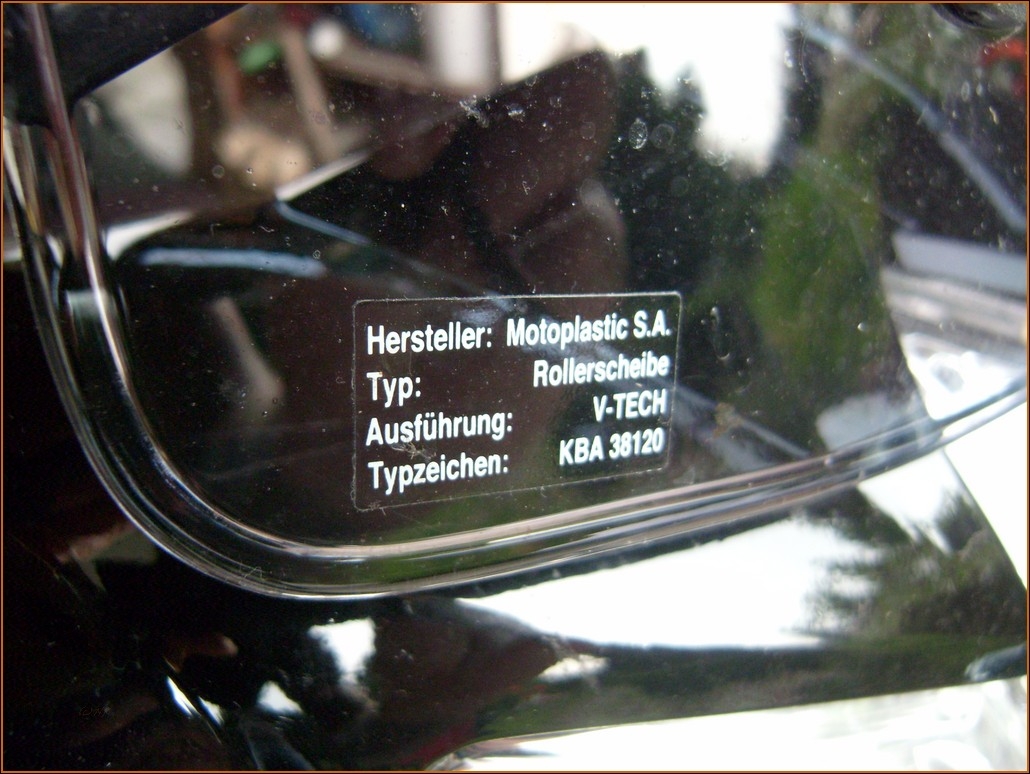

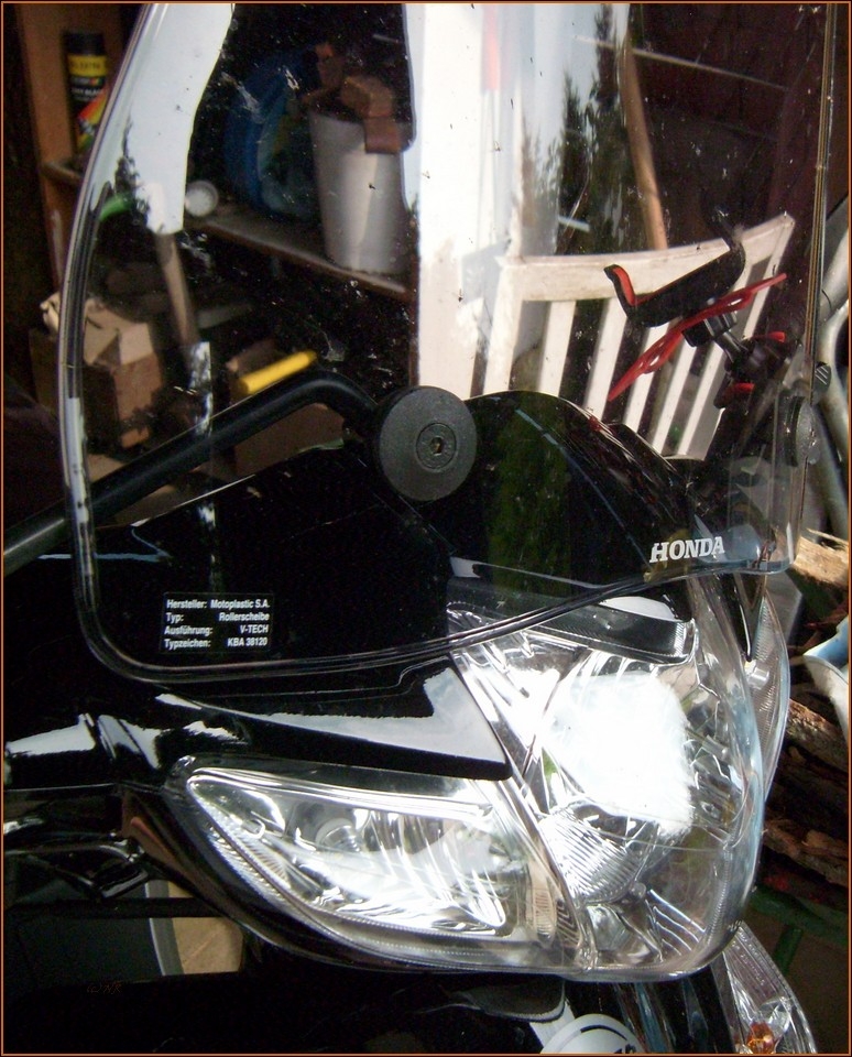

Hier mal die Bilder zu den Aufklebern, die bei dir fehlen!

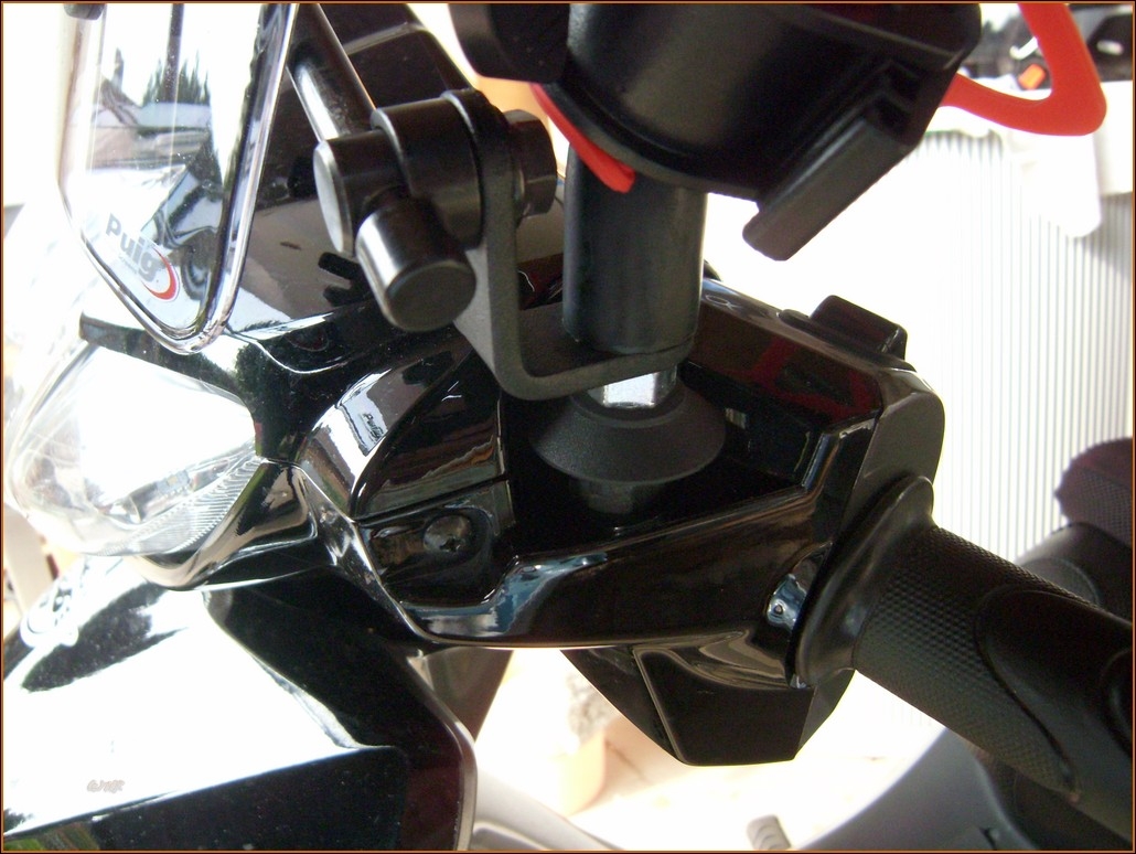

Dann noch die beiden Winkel
Ich habe die jetzt doch noch vorne gedreht und die Scheibe montiert, dann habe ich etwas mehr Platz.

Nachdem ich nun endlich wusste wonach ich suchen muss, habe ich sie im Keller gefunden.

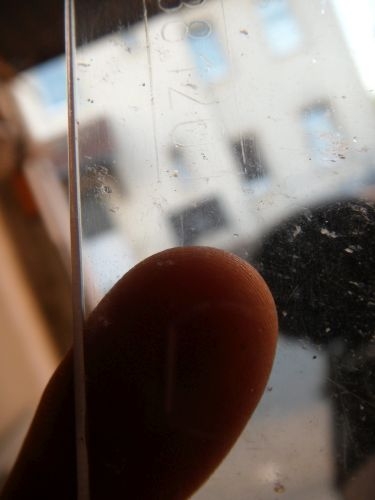

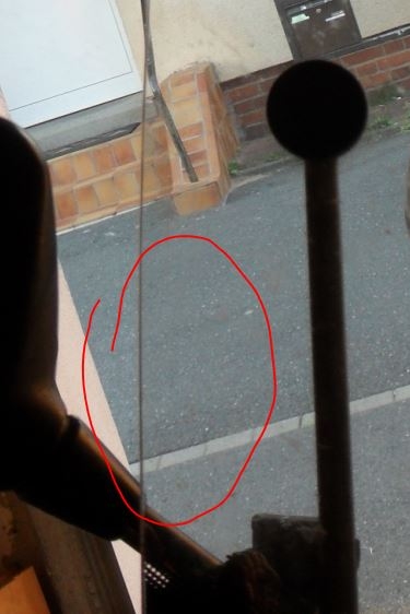

Ich habe die Puig "Wintergarten"
Dort ist auch kein Aufkleber drauf.
Das Teil hat aber trotzdem eine KBA-Nummer:
In der Nähe des Scheibenrands.
Sehr sehr gut versteckt und so gut wie unsichtbar !
Bei normalem Tageslicht fast gar nicht zu finden und eigentlich unsichtbar, weder eingeschlagen noch aufgeklebt, sondern irgendwie "eingegossen", ähnlich wie ein Wasserzeichen
Der Tüv & ich hatten das erste mal über 5 Minuten gesucht bis wir die komische Nummer fanden.
Ich setze mal am Besten ein paar Photos dazu rein; war ziemlich heftig das überhaupt irgendwie halbwegs photografiert zu kriegen
Ja wo isse denn
Da isse ja
Ja wo isse denn
Da isse ja
