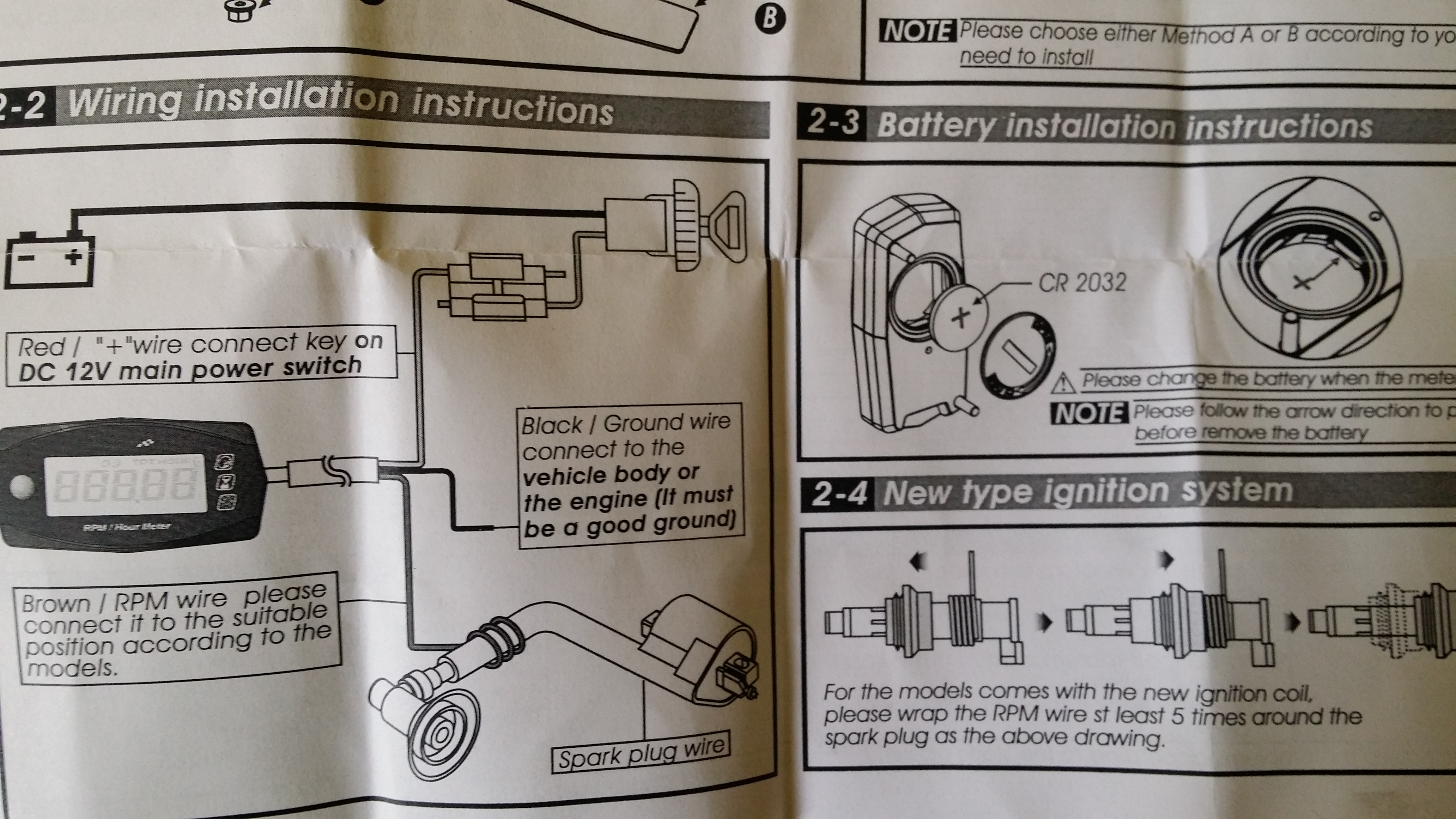

Also Leute
Das Ergebnis ist nicht zufriedendstellend.
Bei Pos.2 in der Liste kommt zwar ne Drehzahl,allerdings sehr schwankend,
obwohl der Motor relativ rund läuft.Im Standgas.Anzeige schwankt zwischen
knapp 700 und 1000.
Ach die Abnahme der Werte ist nicht proffesionell.Mit einem Kabel um den
Zündkabel (Bild),oder um die Kerze?Wobei das Möp dann nicht mehr anspringt?
Warte sehnsüchtig auf Vorschläge.
Gruß,der verzweifelte LungMike
