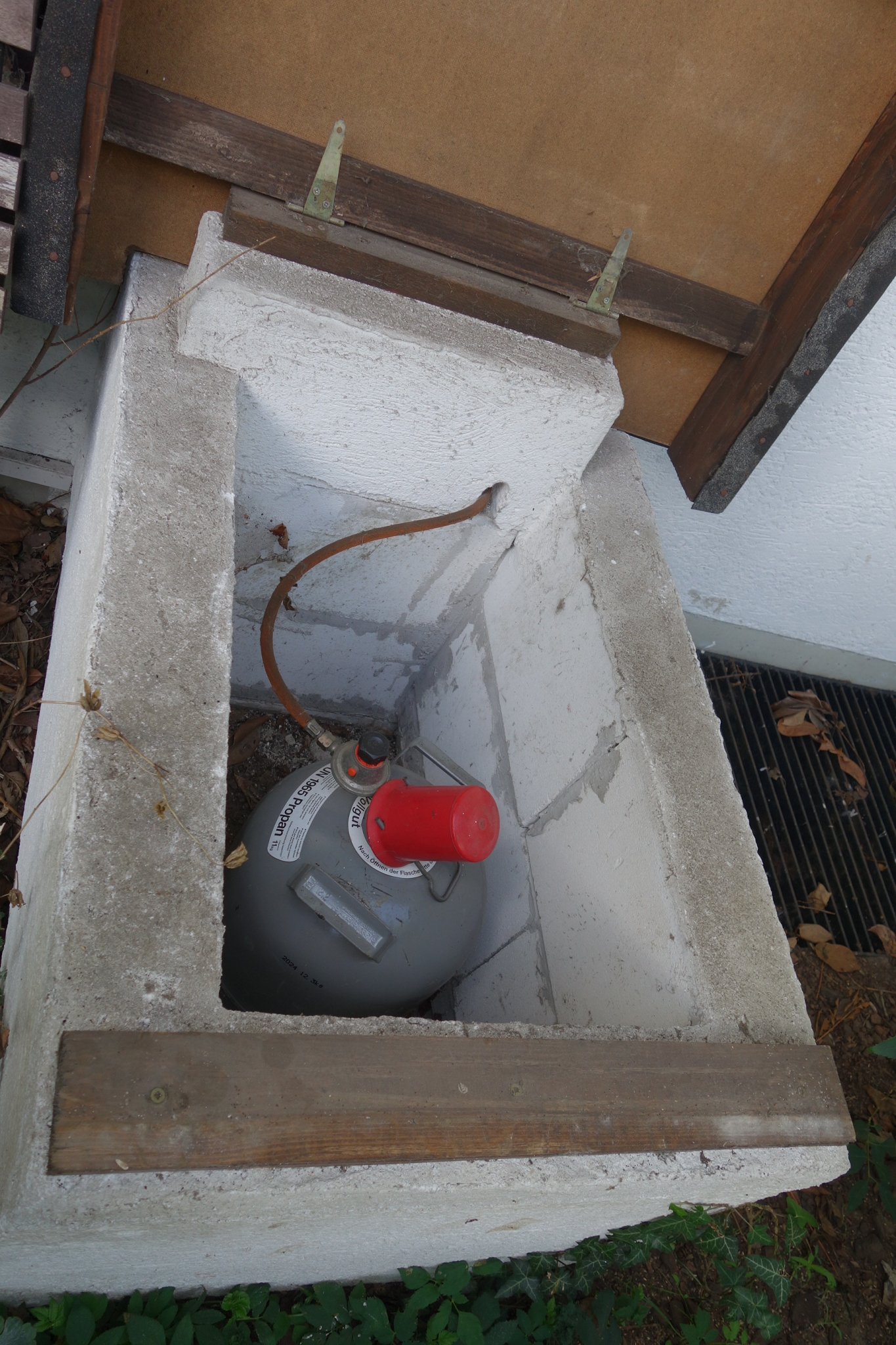

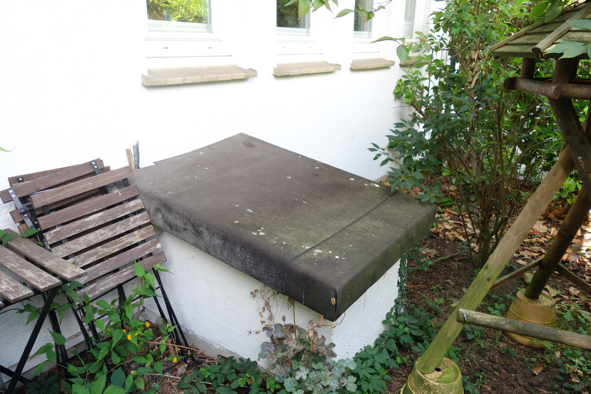

Tja, du wolltest ja unbedingt KEINE Passivhäuser sehen. Mein Wave-
Bruder hat keinen Erdgas-Anschluß und deshalb folgende Lösung:
Wechselflasche aussen an der Hauswand in entsprechendem Stahl-
Schrank. Dort Panzerschlauchverbindung auf Kupferrohrleitung (hart-
gelötet), die in die Küche führt zur Gas-Anschlußdose (Bajonett-
Verschluß? Mit Thermo-Sicherung! Es gibt da inzwischen schöne, zierliche
"Dosen", quasi wie E-Steckdosen). Dort dann wieder besagter
Panzerschlauch, ca. 1 bis 1,5 Meter, zur Gas-Koch-Mulde.
Die Gasflaschen müssen aussen liegen, wir sind hier nicht in
Spanien oder Griechenland.
Meine Lösung wird alsbald trivalent sein: In der Küche Strom (bald
eigener PV-Strom) und Erdgas (bald Agro-Gas), beides aus dem Netz.
Und auf der Terasse, also baurechtlich "aussen", Flaschengas mit
Direktschlauchanschluß auf Zweitmulde. Da kann die Sozia dann ihre
Ölnebel-Butterspritz-Forellenduft--Orgien abfeiern.

Gasflasche draussen geht bei mir nicht. 11 Kilo Füllung für 1 Jahr, das ist lange....Möcht nicht wissen,was ich da an Strom für bezahle
