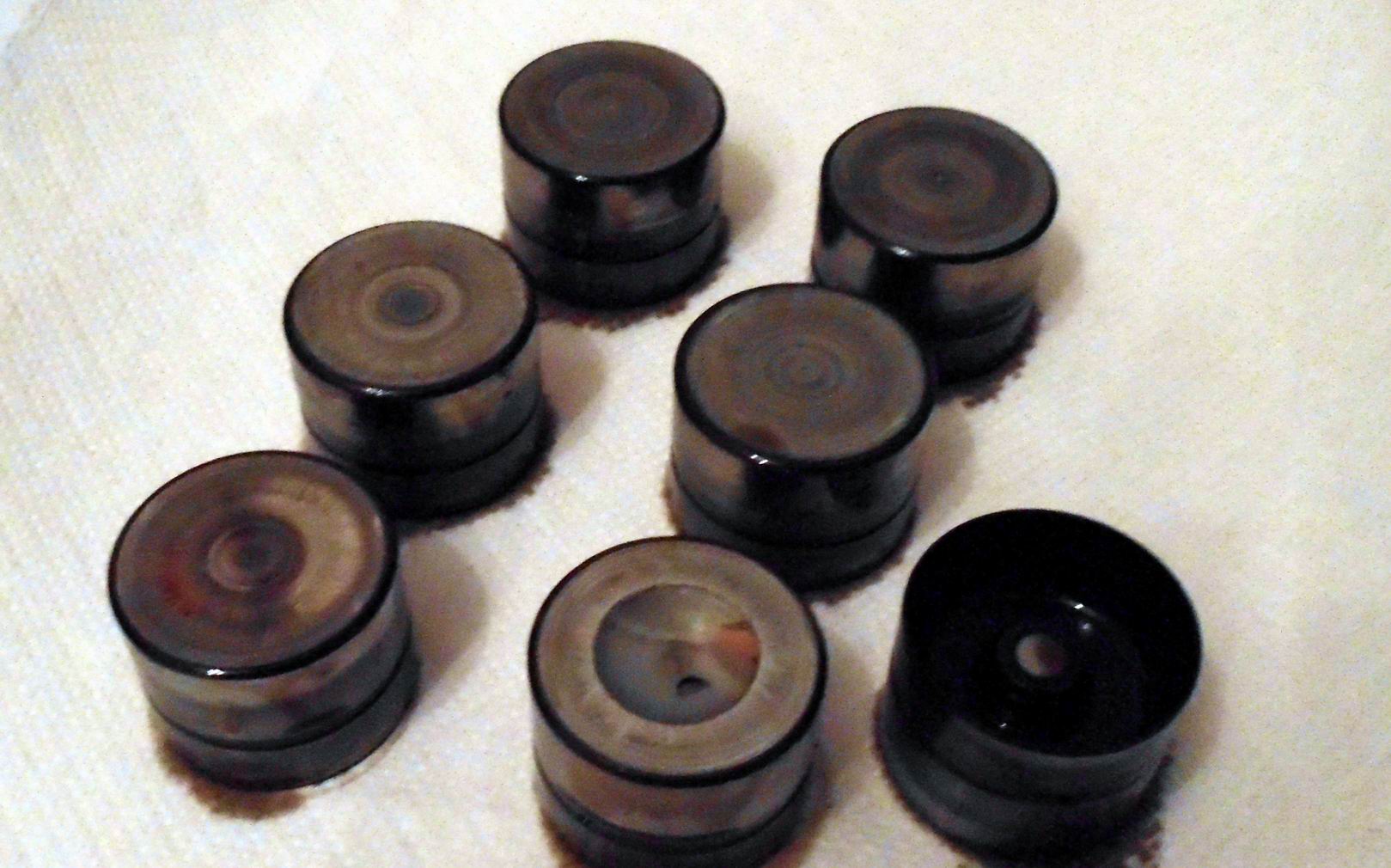

Mangels Öl ist das Durchbrennen und Durcharbeiten der Hydros über die Nockenwelle zu Stande gekommen.Zweirad hat geschrieben:Ich verstehe nur Bahnhof,
wat sollen denn "durchgebrannte Hydrostössel" sein. Noch nie gehört son Quatsch!
Bilder folgen in ca. ner Woche , wenn belieben ;_)

Der Hydrostössel ist ein separates Bauteil im Zylinderkopf (beim Polo mit oben liegender Nockenwelle) welcher für das richtige Ventilspiel verantwortlich ist. Für die Füllung des Hydros ist der Ölkreislauf zuständig. Sind die Hydros verschlissen oder defekt, kann es bis zu einer Minute dauern, bis sie Druck aufbauen und das Ventilspiel konstant halten können.
In der Druck-Aufbauphase sind dann deutlich Klappergeräusche zu vernehmen. Klemmt z.B. ein Hydro für ein Auslassventil in stark ausgefahrenem Zustand, so kann dieses nicht mehr richtig schließen und seine Hitze nicht an den Ventilsitz abgeben.
Dann Micha, verbrennt das Auslassventil am Ventilteller im Bereich des Ventilsitzes am Zylinderkopf.
Keinesfalls jedoch der darübergelegene Hydrostössel, wie von Dir geschrieben. Bin mal gespannt, was Du da für Bilder
einstellen wirst.

Die Hydrostößel kann man schon durcharbeiten da hat Micha vielleicht den falschen Ausdruck gewählt.

Hier die angewetzten Hydros.
Das Durchgescheuerte war bereits entsorgt.
An diesen war das innere Teil was mittig eingegossen ist, lose und schepperte herum.

genau das meinte ich mit durchgearbeitet.
Es gab u.a. Probleme in der Materialpaarung Nocke/Hydrostößel und bei der Schmierung.
Um beim Motorrad zu bleiben. Der NX 650 Zylinderkopf ist bekannt für Nocken Schäden. Das liegt aber nicht an Honda sondern am Fahrer. Überhitzung und Ölmangel sind die Ursachen. Ansonsten läuft der RFVC Motor locker über 80.000 km.
