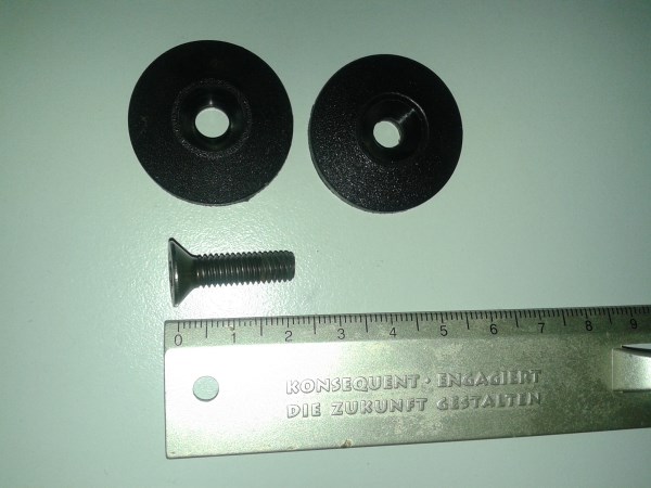

Hallo zusammen,
ich habe heute Morgen eine Schraube mit den Kunststoffscheiben (vor und hinter der PUIG Scheibe) verloren. Alle Versuche, die Kleinteile am Rande der Bundesstraße zu finden, waren erfolglos :(
Hat jemand vielleicht noch so eine Schraube mit den Kunststoff-Unterlegscheiben (siehe Anhang) übrig?
Danke vorab!!!

Ich würde im Zweifelsfall mal bei Polo oder Louis nachfragen, in der regel können die sowas bestellen.

da Louis bei mir auf dem Rückweg liegt, war ich natürlich direkt da und habe gefragt - leider keine Chance. Danach war ich bei einem örtlichen Zweiradschrauber... nix zu machen. Wenn ich hier keinen Erfolg habe, muss ich mir irgendwas basteln. Die Gefahr ist aber leider groß, dass die Scheibe reißt, wenn man den Druck falsch verteilt :o

habe von meinem Scheibentausch noch ein Paar im Keller liegen.
Solltest Du nicht weiterkommen - gib laut per PN

Update: BS hat sich gemeldet, die Schrauben können direkt von PUIG nachgeliefert werden. PUIG hat allerdings bis Ende des Monats Ferien. Danach bekomme ich die Teile lt. BS nach Hause geschickt. ...und das Beste: kostenfrei! Das nenne ich Service. :up2:
vielen lieben Dank für Eure Hilfe/Angebote! Ich melde mich mal, ob auch alles so geklappt hat

Mir ist vor sehr geraumer Zeit auch eine Schraube mit den Unterlegern floeten gegangen. War secondhand, die Scheibe, also wen soll ich da kontaktieren?
Hab mir im Baumarkt zwei M6 (glaub ich, kann auch M8 gewesen sein) Schrauben gekauft, 4 Unterlegscheiben mit innen 6 oder 8 mm Loch und aussen 10 oder 12 mm Durchmesser. Dazu runde selbstklebende Gummi-Puffer (Tuerklinken-Anschlagstopper) mit demselben Aussendurchmesser wie die Unterlagsscheiben. Auf die Scheibchen draufgeklebt, ein Loch durchgebohrt und das Zeugs montiert (mit Loctite natuerlich). In der Praxis kein Unterschied zur Originalbefestigung merkbar. Aesthetisch, naja Geschmaecker sind verschieden... Wenns aber haelt ist mir die Aesthetik ziemlich Wurst:-)
Primaer Fuer Dich: wenn die neuen Teile eingetroffen sind, Loctite nicht vergessen beim Montieren! Und dann zu aller Vorsicht doch meine "Ersatzteile" besorgen und ins Sitzfach legen. Sicher ist sicher unterwegs.

da es im forum mehrere themen dazu gibt möche ich nochmals drauf hinweisen
das es am besten ist diese schrauben mit Loctite oder anderen schraubensicherungsmitteln einzusetzen .
das problem des lockerwerdens ist bekannt und ich glaub jeder hat schonmal sein schild beim fahren
halb verloren .... seit aufbringen der schraubensicherung ist ruhe
