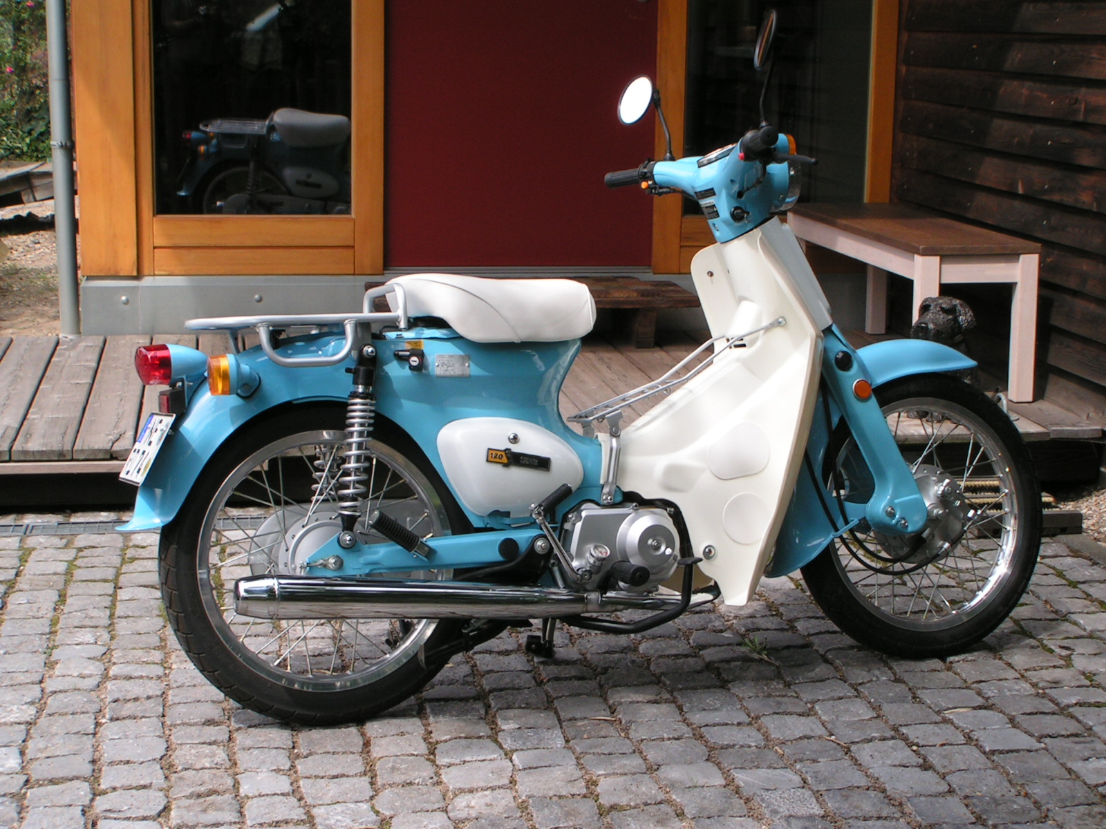

Babyblue ( die "Ex" von Cub120) hat völlig geschmacklos per Spedition sein neues Zuhause im Kölner Norden erreicht.
Nochmals vielen Dank an Cub120 für den netten Kontakt und die perfekte Abwicklung.
Sie wird es gut bei mir haben, versprochen..... :)

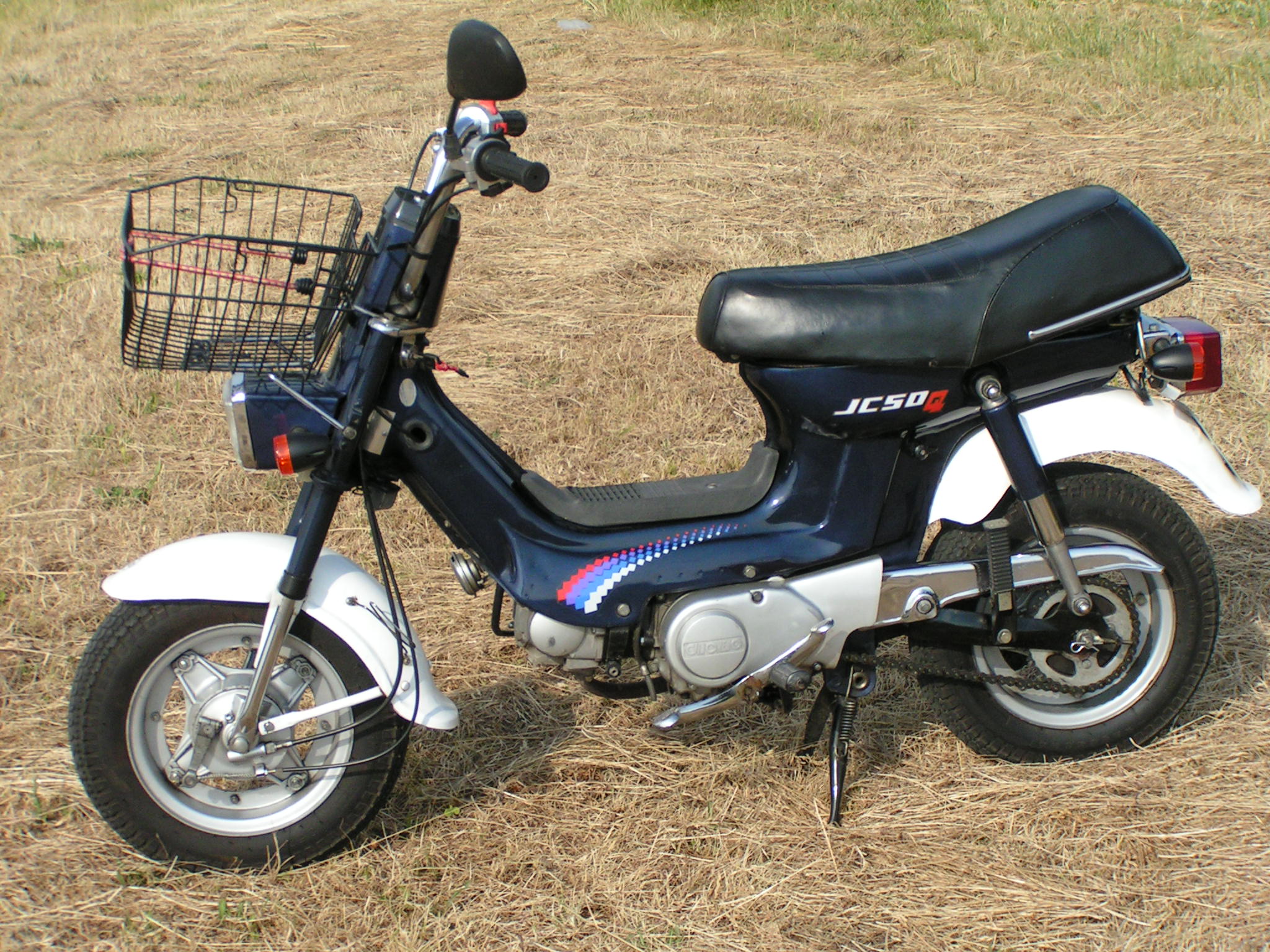

Und sie befindet sich jetzt in bester chinesischer Gesellschaft :up2:
Passt ganz gut zu meiner modifizierten Jincheng-Chaly von 1996 aus dem PRAKTIKER-Baumarkt .

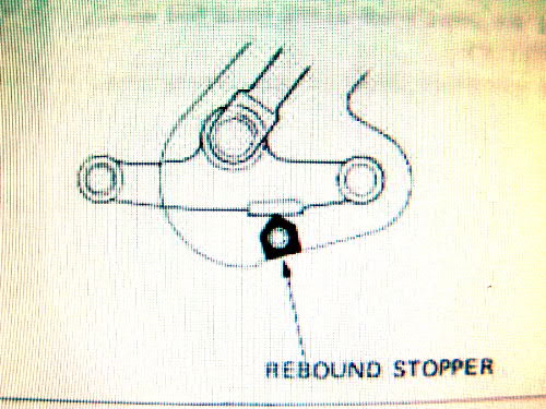

Leichtes unregelmäßiges Geklimper im Kettenkasten und beachtenswerte Seitenbewegung des Vorderrads beim Bremsen.

Die seltsame Eigenbewegung des bremsenden Vorderrads war schnell in den Griff zu kriegen.
Da half ein Blick ins Honda Werkstatthandbuch.
Die Anschläge der Schwingarme waren falsch bzw nicht ausgerichtet.
Den Bernd interessierts vielleicht, dashalb noch eine kleine Skizze , wie es sein soll.

Re: meine neue gebrauchte Super 120, Fotolovestory
Danke für die Anschläge der Schwingarme. Ich wusste gar nicht, dass es sowas gibt. Immerhin hat meine jetzt schon 4700 km drauf. Ich kontrollier die mal morgen.

Hallo Bernd,
ich wollte Dich nicht verunsichern.
Wenn Dein Vorderrad beim Bremsen schön gerade bleibt , ist sicherlich alles i.O.
Kontrolle schadet aber nicht. Vor allem, weil sie, richtig ausgerichtet, ein leicht progressives Anschlagverhalten haben.
Das spürt man beim Bremsen ganz gut. Geht schön "soft" gegen den Anschlag.
Wenn die nicht richtig stehen:
Verschraubung lockern, Helferlein aufs Moped setzen, damit die Anschläge entlastet sind.
Gemütlich auf dem Rücken liegend nach Skizze ausrichten und Schrauben wieder anziehen.
Abschliessend evtl. noch mal die Vorderachse kurz lösen und wieder anziehen , falls diese sich verspannt hat.

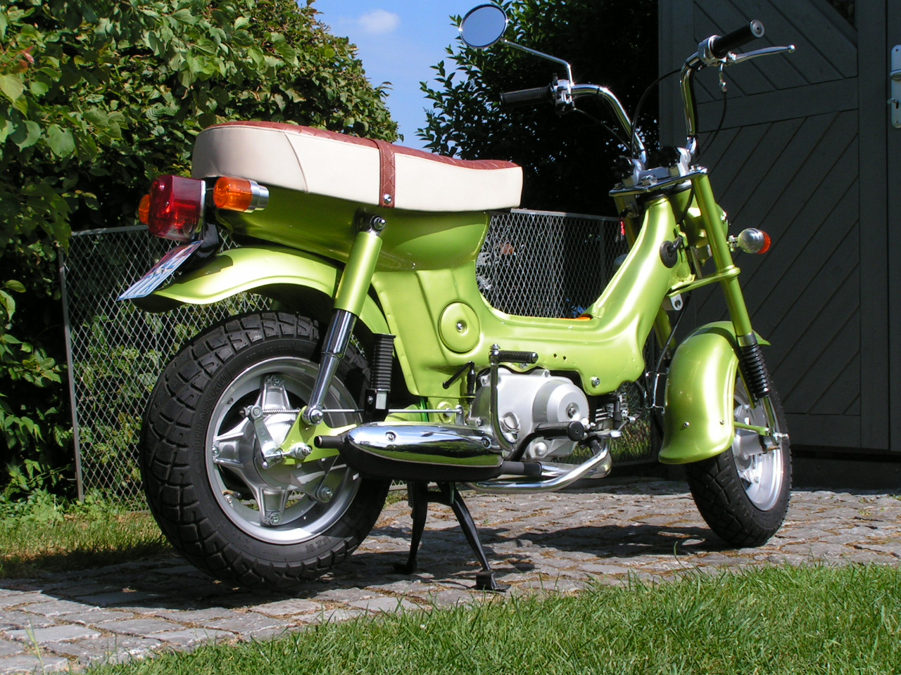

Find ich beide schick. Sind da die gleichen Motoren verbaut? Auf dem Foto sehen die ziemlich ähnlich aus.

Du hast recht, die rechten Gehäusedeckel beider Motoren sind gleich.
Der Motor der grünen ist zwar auch ein 4-Gang Halbautomat, hat aber keinen elektrischen Anlasser.
Sieht beim PRAKTIKER-Original von der anderen Seite dann eher wie das alte Dax / Monkey Aggregat aus:
