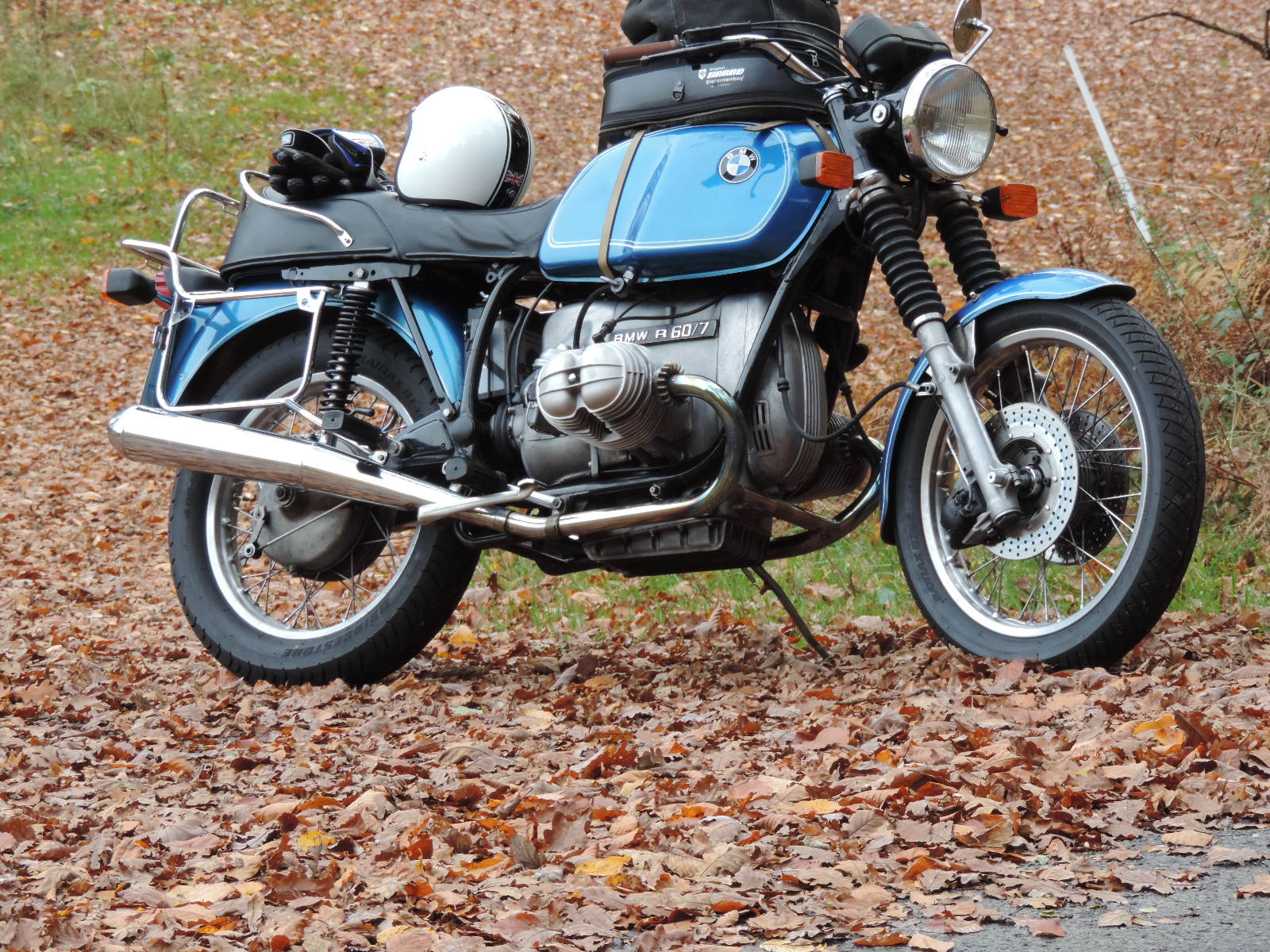

Re: Brauche Tipp: Krauser Koffer Montage
Mal ein aktuelles Bild vom Rohrverhau:
Das sieht gut aus, Norton!

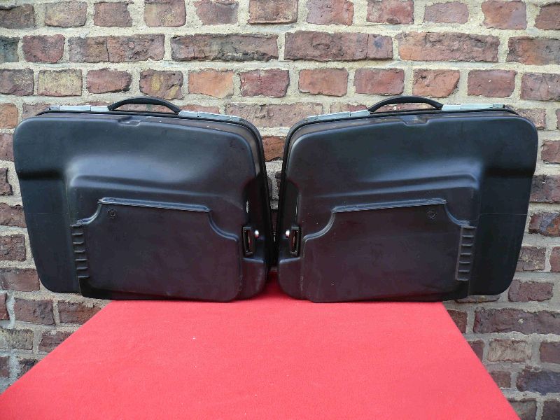

anbei die (geklauten) Bilder der Kofferrückseiten.
Brauche ich da noch irgendwelche Laschen oder
reicht die Verriegelung per Schoss?
Viele Grüße und Danke für den Einsatz
Jörg B.
Jörg B.
Ja, Du brauchst nur die angeschraubten Laschen. Sind aber zumeist dabei!
