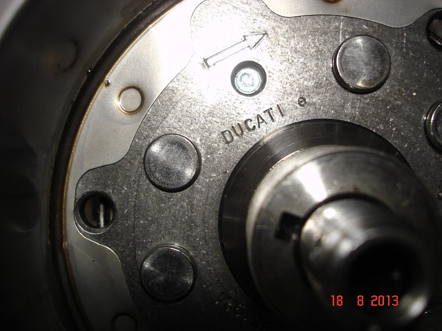

Das Teil sitzt hinterm Polrad, das natürlich raus muss. Ich habe eigentlich alle gängigen Polrad-Abzieher, aber heute musste ich passen - für dieses Teil brauche ich einen mit innen liegendem Gewinde. Seltsam ist, dass obwohl diese China-Böller alle den gleichen Motor haben, für den man zig Abzieher mit Aussengewinde kaufen kann, kein einziger Anbieter einen mit Innengewinde anbietet.
Also Gewinde mit Ausleuchtung durch Taschenlampe vermessen - was sehe ich da:
Wir haben uns schlapp gelacht, als wir das gesehen haben... :lol: :lol:
Duc-Teile in einem China-Böller? China-Böller-Teile in einer Duc? Sollte ich das vielleicht mal im Duc-Forum posten...

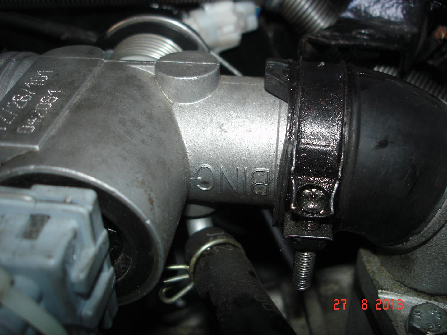

Dieser China-Roller ist voll von Kuriositäten:
BMW-Roller? :mrgreen:
Es handelt sich um das Drosselklappengehäuse.

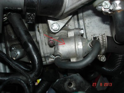

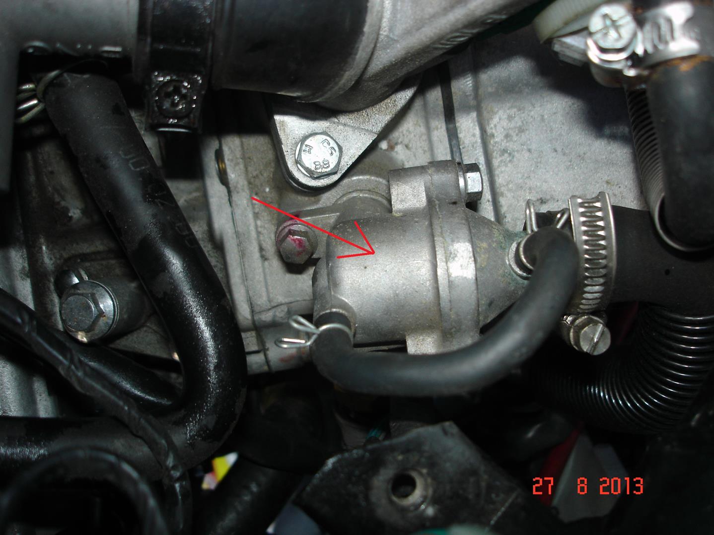

Nächste Kuriosität: ich finde an dem Teil keine Zündkerze, keine Zündspule und auch kein Zündkabel! Am kompletten Zylinderkopf rundum nicht!
Dafür aber dieses Teil:
WAS IST DAS? Ich schraube ja schon lange, auch an Einspritzern, aber so etwas habe ich noch nicht gesehen! Vermutlich befindet sich darin irgendwo die Zündkerze, aber wozu dann das Gehäuse mit den Schlauchanschlüssen (habe allerdings nicht nachgeschaut, wo die Schläuche hinführen)...

Wie kommt ein Bing-Drosselklappengehäuse in einen China-Kracher?
Bing ist ein deutscher Vergaser-Hersteller mit langer Geschichte... .

Das Teil im zweiten Bild ist das Thermostatgehäuse - direkt am Zylinderkopf habe ich das auch noch nicht gesehen. Die Suche nach der Zündkerze geht dann evt. am Sonntag weiter - bis dahin melde ich mich wg. "auf Moppedtour" ab... :D
