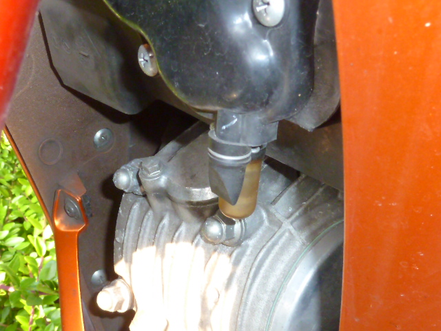

heute kann mir beim Ausbau des Luftfilter der kleine schw. Nippel entgegen, war durch (17234-KCW-871).
Weiß jemang, wie wichtig das Teil ist, kann ich erst einmal ohne weiterfahren?

Mit der Nummer find ich verschiedene Teile :shock:
Stell mal ein Bild ein.

Direkt neben den Behälter der Kurbekwellenentlüftung, den man ab und zu leeren muss.
Bild ist im Werstatthandbuch auf der Seite 3-7 oben.
Bild mache ich später

Hallo Martin,
diese Entlüftung ist keine, in der sich Flüssigkeit sammelt - ist lediglich zum Entfernen von angesaugtem Schmutz, der vor dem Lufi anfällt.
Der Stopfen ist da lediglich drauf, damit kein Schmutz, der vom Rad aufgewirbelt werden könnte, vor den Lufi kommt. Wenn der ne Weile fehlt, mach das gar nichts.
Vielleicht hast Du noch eine gebrauchtes Kondom irgendwo rumfliegen - Spitze einschneiden (leeren :laugh2:) und mit einem Gummiband drauf tüddeln... :laugh2: :laugh2:
Alternativ kannst natürlich auch ein neues nehmen - aber wäre schade drum... ;)

In der allerschlimmsten Not kannst du son Dingens auch aus Panzerband basteln...

So werde ich es auch wohl machen.
