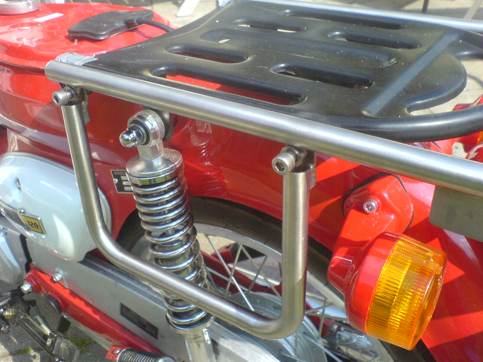

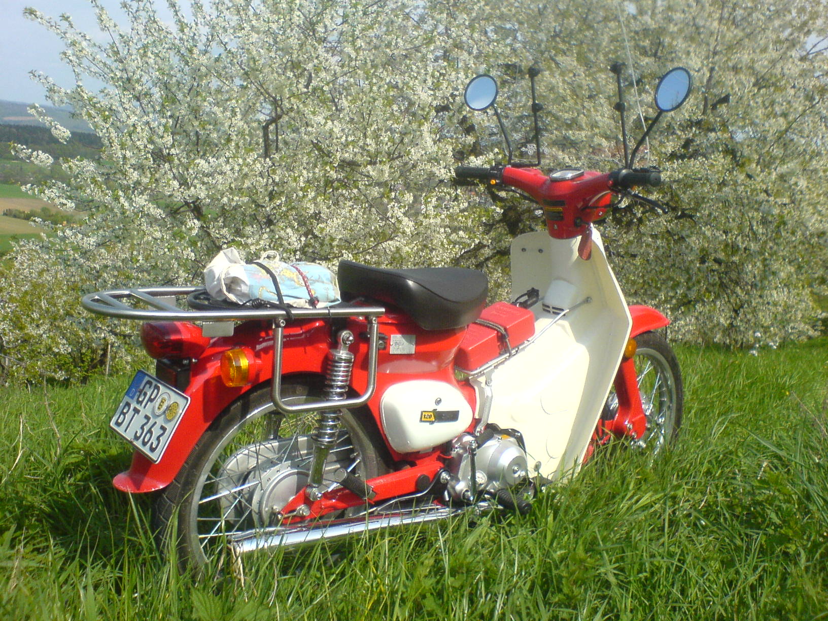

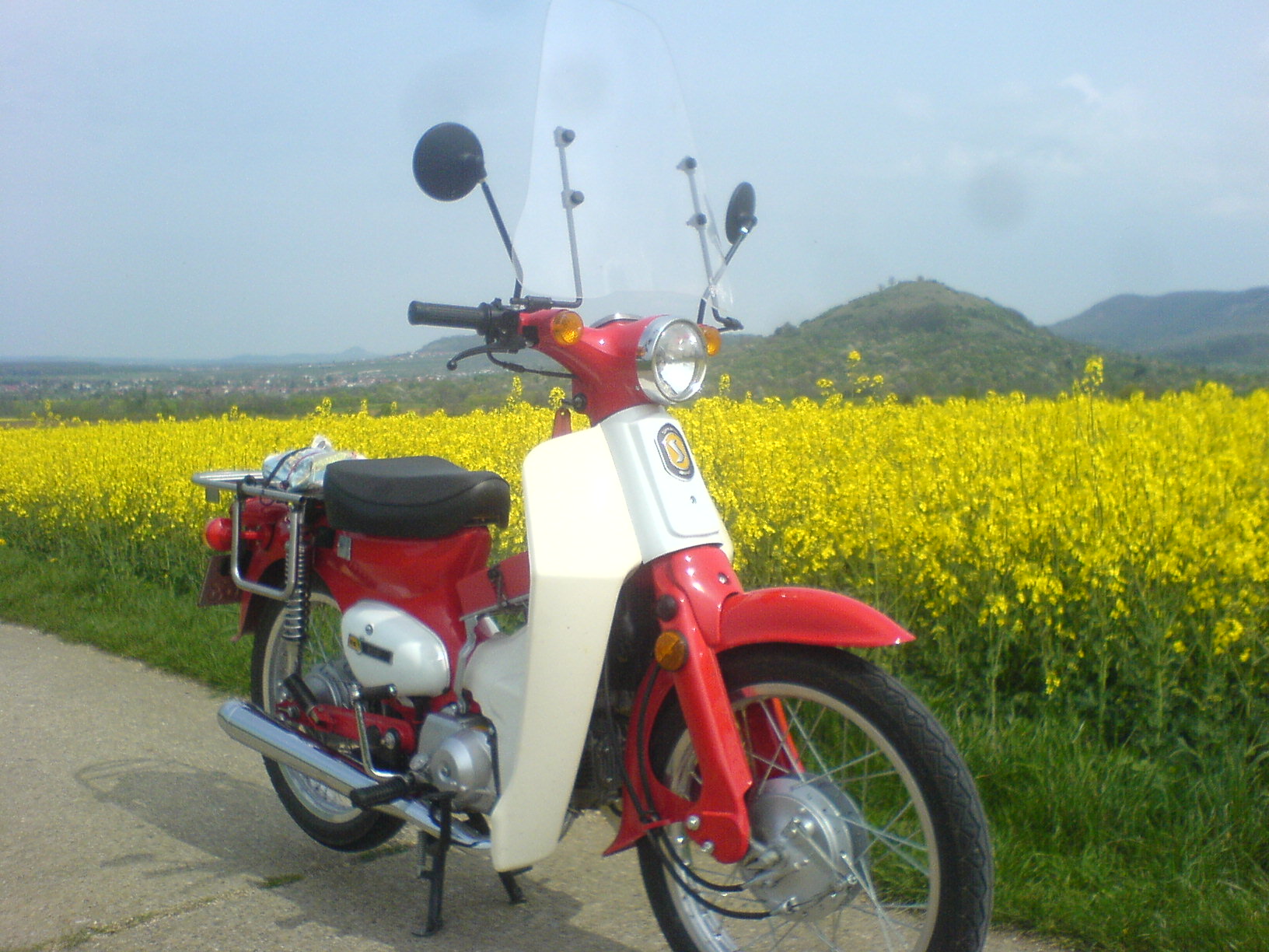

Um meine Cup fernreisetauglich zu machen, habt mit ein Freund einen Gepäckträger geschweißt. Außerdem habe ich noch ein Windschild montiert, das mir ermöglicht, mit geöffnetem Visier zu fahren.

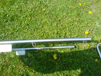

Zeig doch mal ein paar Großaufnahmen deiner Gepäckträgerlösung.
Gruß Stefan
Gruß Stefan
- Beiträge: 5696
Re: meine neue Super 120, Fotolovestory

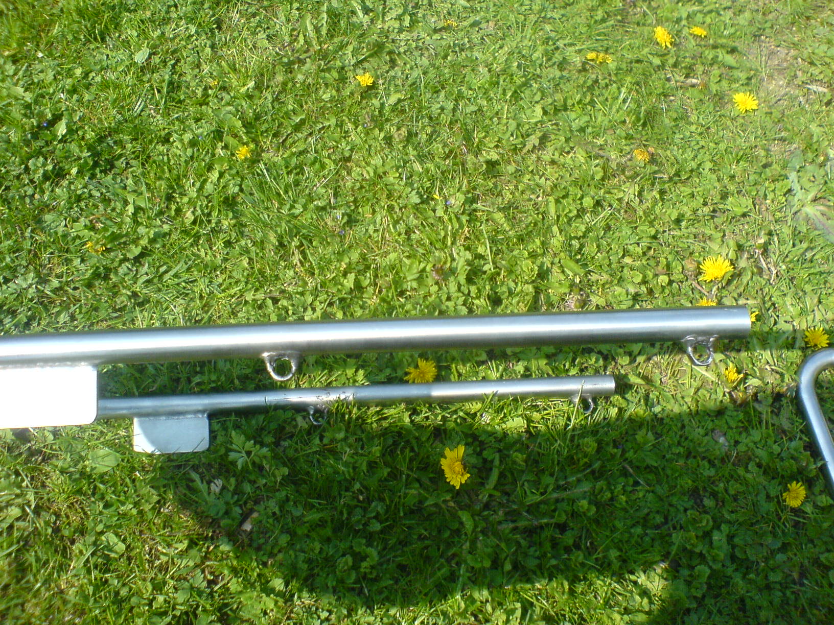

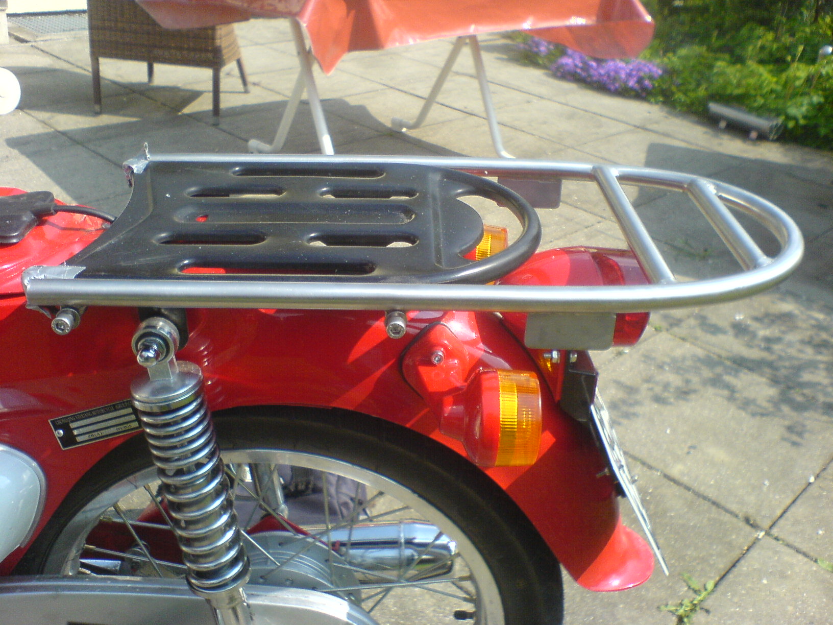

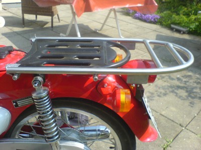

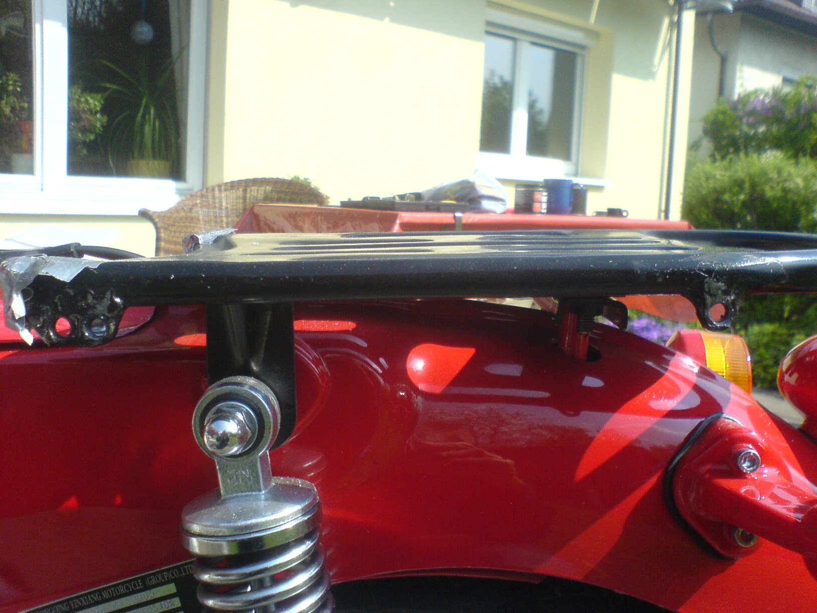

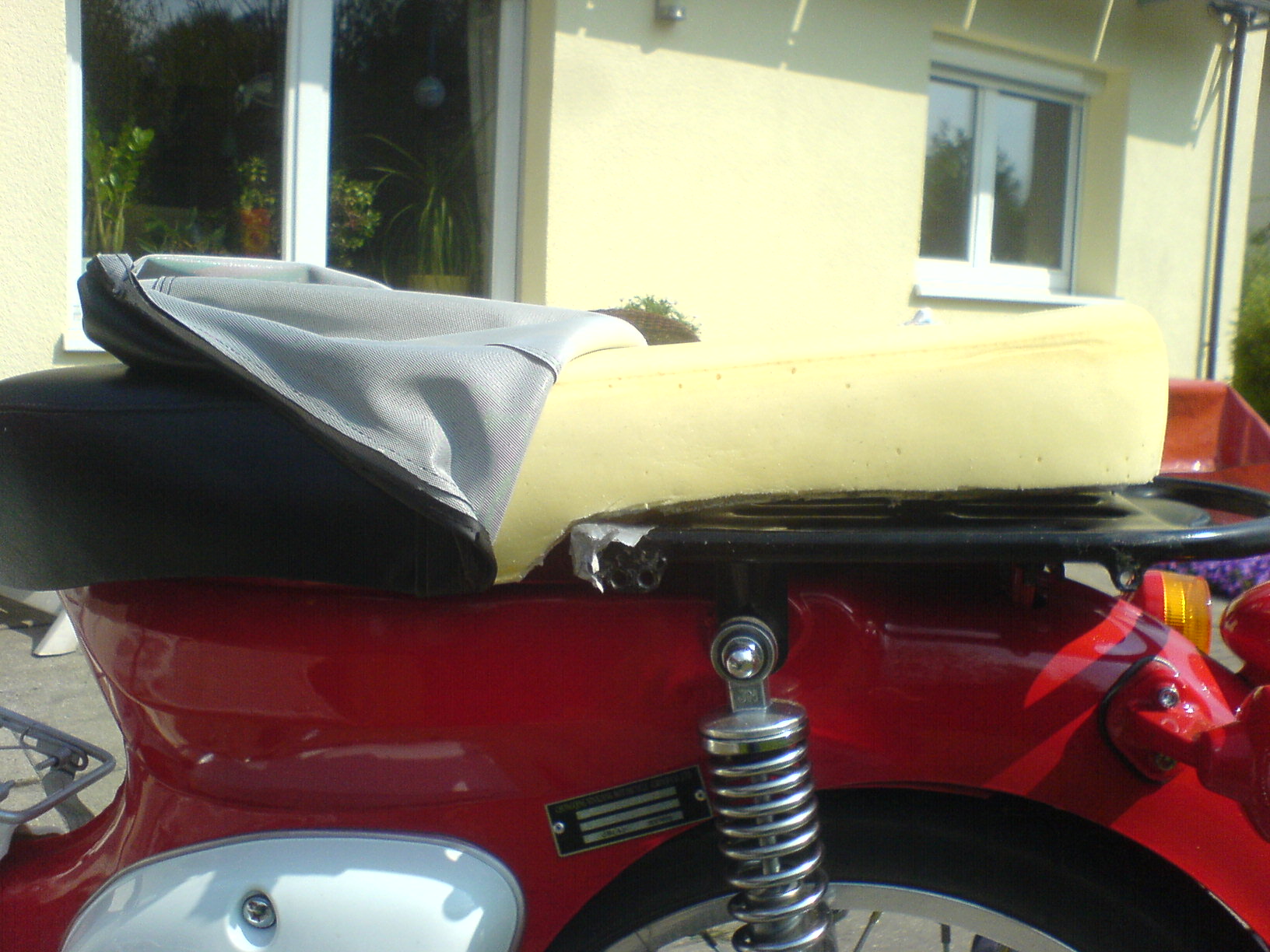

Das ist der original Gepäckträger, der leider nur mit einer viel zu kurzen Einzelsitzbank einsatzfähig ist. Ich habe es gestern auf ca. 100 Kilometern getestet. Unmöglich.

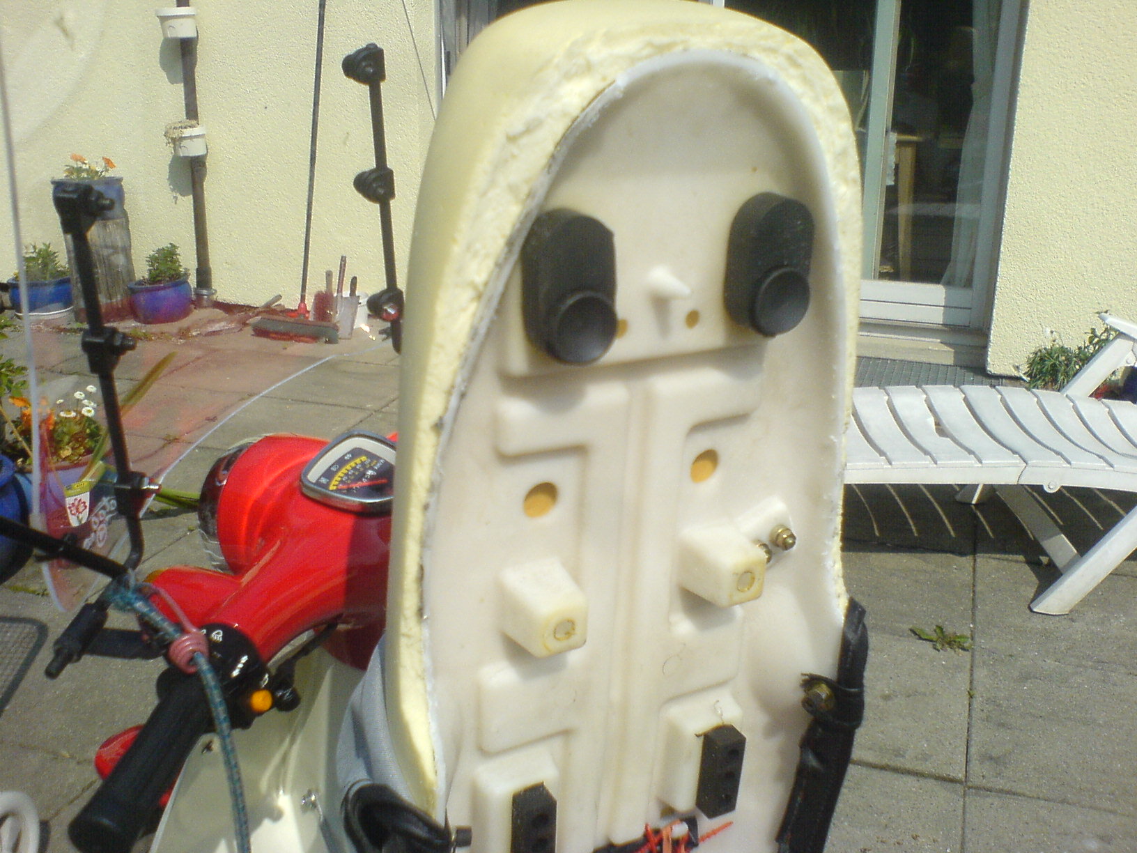

Es wurden Muttern angeschweißt, um den Zusatzträger fest zu schrauben. Deshalb habe ich mich entschlossen, die original Sitzbank so zu modifizieren, dass sie mit dem Gepäckträger kompatibel ist. Jetzt liegt sie schön auf dem Gepäckträger auf. Allerdings kann man den Gepäckträger nicht mehr als solchen nutzen. Deshalb habe ich einen längeren G. in Auftrag gegeben, auf den ein Topcase passt und seitliche Abstandshalter für Packtaschen oder Befestigungsmöglichkeiten für Koffer.

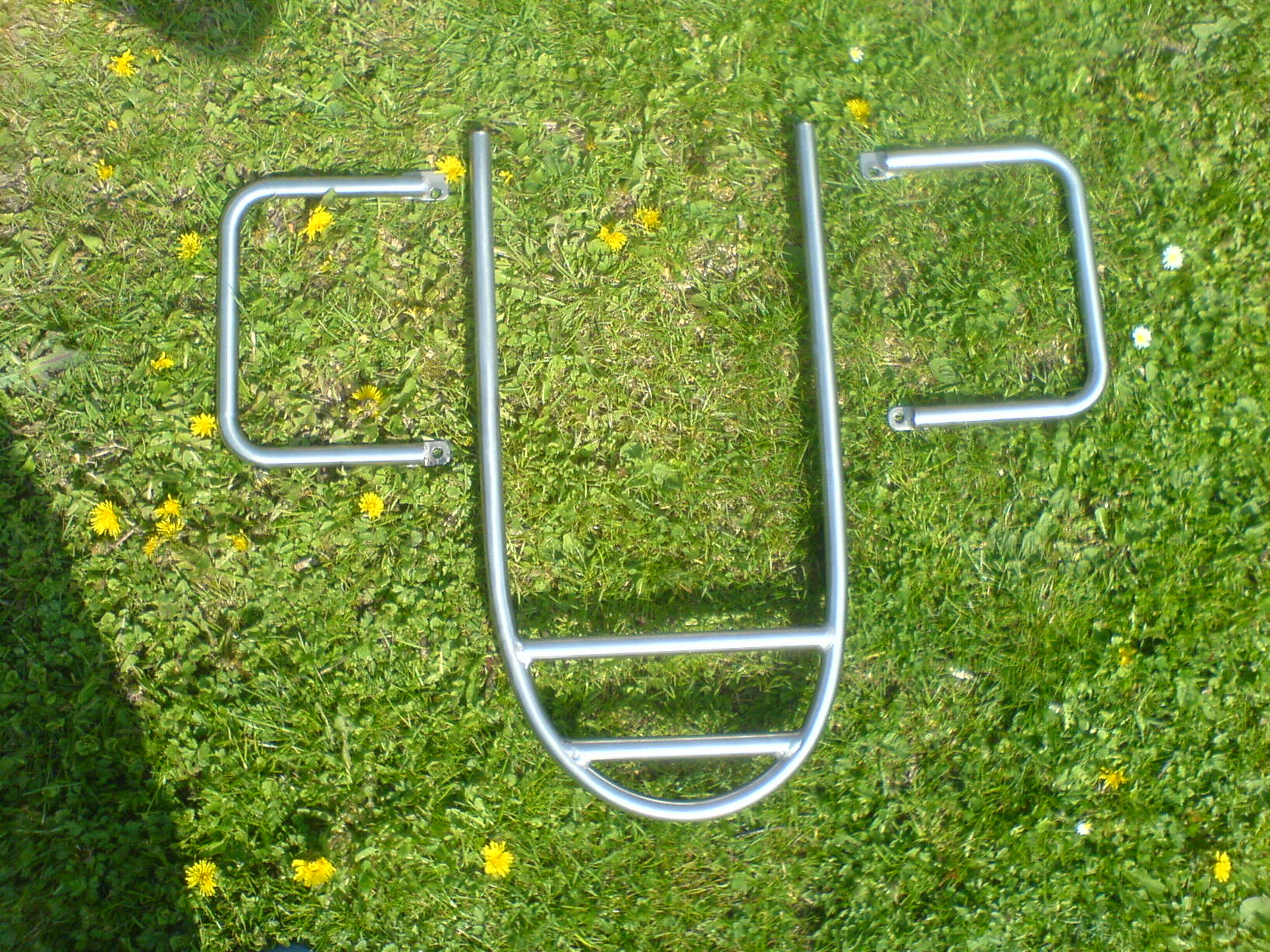

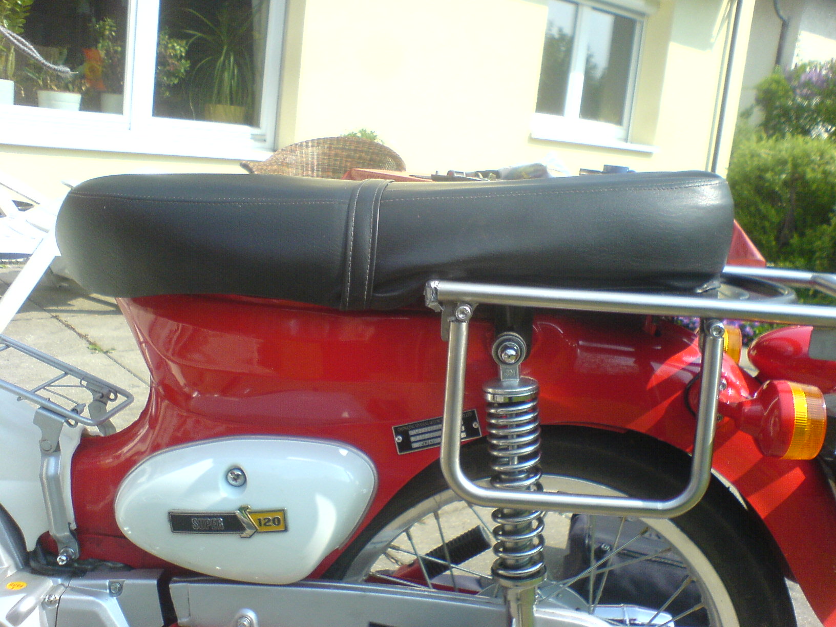

Man kann nur den Bügel einzeln montieren, für ein Topcase.
An den original Träger wurden Muttern zur Befestigung des Zusatzträgers, angeschweißt. Oder man montiert zusätzlilch die Seitenteile für die Taschen, bzw. Koffer. Die Sitzbank muss ich noch ein wenig anpassen und den Bezug wieder befestigen. funktioniert Gruß

Die Idee des Gepäckträgers, die Maße und der Plan stammt von mir.
Das Schneiden, Biegen und Schweißen hat ein Bekannter für fast nichts gemacht.
