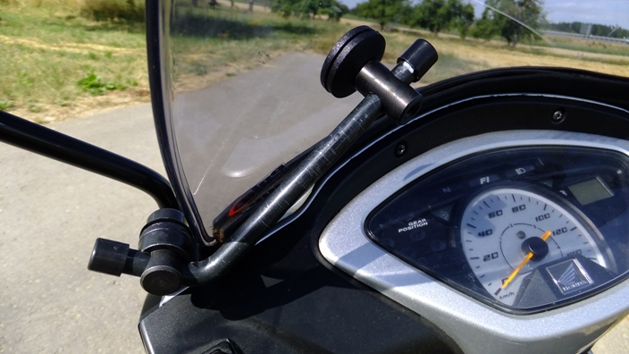

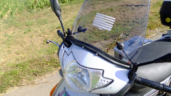

Beiträge: 3467
Fahrzeuge: Innova Bj.2008, Honda Supra GTR 150 Bj. 2019
Re: Scheibe / Windschild , Puig Traffic II , mit ABE , Wave
nachdem mich die Polizei gestern freundlich darauf hinwies meine umgebaute BMW Scheibe möge doch abgebaut werden hab ich mir von Louis die kleine Puig Traffic gekauft. Die Montage ist im Prinzip recht einfach - viele Teile sind übrig geblieben. Von Vorteil waren meine beiden Anschlag Hutmuttern über dem Scheinwerfer. Die stabilisieren die Scheibe zusätzlich und dienen als Anschlag.
und nebenbei bemerkt läuft sie jetzt 5 km/h schneller.
Gruß Karl :inno:
nachträglich bemerkt !!
Die Madenschrauben der Stangen und die Schildhalteschrauben ( beides Inbus) mit Loctite mittelfest einkleben. Die Schrauben können sich lösen.
